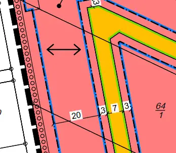

wir würden gerne in absehbarer Zeit bauen und haben das Grundstück auch bereits reserviert. Leider gibt es noch keine Baustraße und wir haben uns noch für keinen BU entschieden.
Für Eure Hilfe/Einschätzung wären wir sehr dankbar.
Größe des Grundstücks: 816m²
Hang: nein
Grundflächenzahl: 0,3
Geschossflächenzahl: -
Baufenster, Baulinie und -grenze: s. Bild

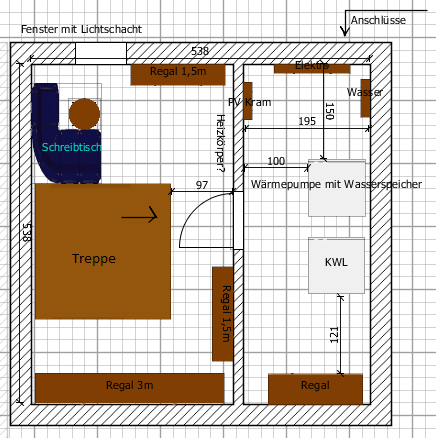

Keller, Geschosse: Teilunterkellerung für Technik und als Büro sowie für Stauraum. Möglichst komplett im Boden versenkt und somit ohne Treppe vor der Haustür

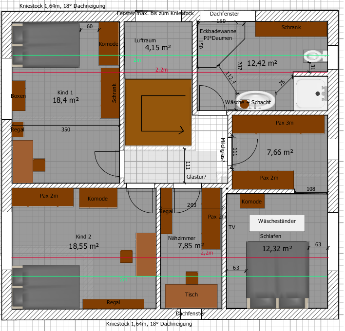

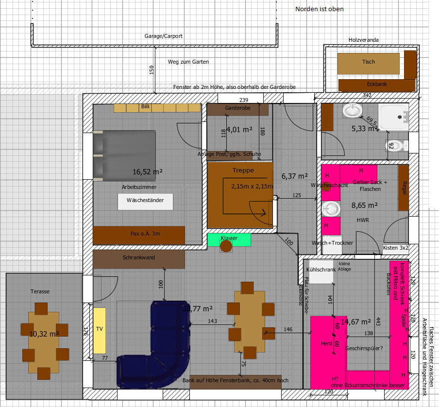

Raumbedarf im EG, OG: OG: große Kinderzimmer, vernünftiges Hauptbad, möglichst mit Ankleide; EG: angenehm große Küche, Bad mit Dusche, Hauswirtschaftsraum mit Platz für Vorräte

Was gefällt besonders? Warum? Bin mit jedem Raum eigentlich zufrieden.
Was gefällt nicht? Warum? Bad im OG etwas eng? Mit nur 1 Vollgeschoss und 1,64m Kniestock und daraus resultierenden 18° Dachneigung hätten wir keinen nutzbaren Dachboden :\

-könnt Ihr verzichten: Nähzimmmer; Keller, falls man eine adequate Lösung für Technik und Stauraum findet

Vom einen das Kraut und vom anderen die Rüben, nehme ich an - von Maitre Frankenstein zusammengerührt. Im OG angekommen, hat man einen gegenläufig gewickelten Drehwurm. Es gibt Teilkeller, die immerhin nur deutlich weniger als erwartet sparen - dieser hier mindestens nichts, wenn er nicht gar teuer wird als ein Vollkeller.
Kann man so einen Entwurf wohl mal verschiedenen BU über'n Zaun werfen und einen groben Kostenvoranschlag verlangen?
Nur, wenn man danach so schlau sein will wie zuvor. Ich erwarte auf dieser Basis ein Ergebnis "von ungefähr bis weißmannicht" und angesichts der Grundfläche von geschätzt 120 qm, daß Dich schon der unterste Wert umhauen wird.
Ist das Haus so vernünftig umsetzbar oder gibt es Showstopper
Aus meiner Sicht ist es von der Umsetzungsreife sogar ein Premium Showstopper und braucht keine 0137 um es rauszuvoten. Von diesem Kommentar ist übrigens keine einzige Silbe böse gemeint - schau´ Dich hier mal ein bißchen um. In diesem Fall bin ich sogar einmal ratlos, welchen Thread ich Dir zuerst zu schmökern empfehlen sollte.

Für den Preis musst du leider deutlich abspecken. Keller raus, Grundfläche kleiner. Büro kleiner, damit das Wohnzimmer vielleicht etwas gemütlicher wird. Nähzimmer überdenken, genau wie die Größe der Kinderzimmer.
