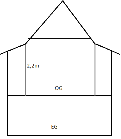

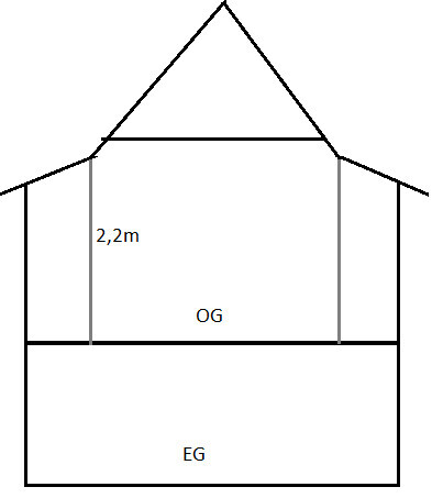

Na, ich möchte einen möglichst hohen Kniestock. Wir dürfen aber ja nur 1 Vollgeschoss haben. Gemäß Niedersächsische Bauordnung darf daher eine lichte Höhe von >2,2m im OG max. über 2/3 der Grundfläche des EG vorhanden sein (falls der Satz zu kompliziert ist, kann ich gerne die Originaltextstellen zitieren). Folglich kann ich je Seite die horizontale Stelle ermitteln, wo die 2,2m lichte Höhe erreicht werden. Von da gehe ich dann mit niedrigst erlaubtem Winkel (18°) bis zur Außenwand und lande dann beim Kniestock mit ca. 1,64m Höhe. Ungünstig eben nur, dass bei dem Winkel dann der Dachboden praktisch nicht vorhanden ist. Daher die Überlegung, dass das Dach ja ab dem 2,2m Punkt steiler verlaufen könnte, um einen Dachboden zu schaffen.

Wie Dein wundersames Walmdach mit progressiver Dachneigung konstruiert werden soll, daraus werde ich nicht schlau - vielleicht kannst Du das einmal aufmalen ?
Ich hänge eine Skizze an. Wundersam ist daran allerdings wenig.
Wozu überhaupt Walm und nicht Sattel, was raum- und geldökonomischer ist ?
Ich will ein Satteldach, habe aber geschrieben, dass ich Walmdächer dieser Art hin und wieder gesehen habe.
Mir scheint, hier wohnen wohl gleich einem ganzen Dutzend Gedanken aus Deiner Sicht Heureka-Hoffnungen inne, aber gleichzeitig werden diese Gedanken außer von Dir selbst von niemandem verstanden, einschließlich solcher hoch bauherrenverstehgeübter ForenuserInnen wie Yvonne und meiner Wenigkeit. @ all: kann mir hier irgendwer "übersetzen", welche Gedankengänge der TE hat (oder einen Tipp geben, was ich rauchen müßte, damit es mir selbst einleuchtete) ?
