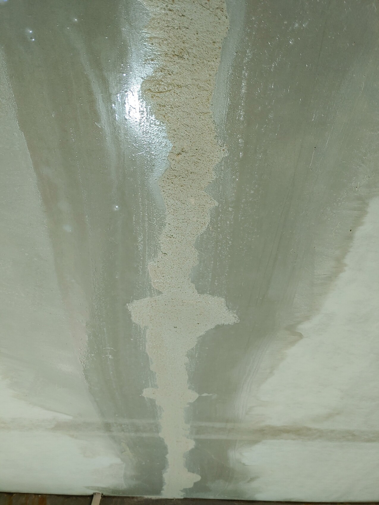

Stoßfugen Fertigbeton Keller so akzeptabel?

Okay, das die Wände mit der Decke betoniert werden kenne ich so nicht aber wenn unten durch den erhöhten Betondruck nichts aufgeht ist ja alles in Ordnung.
Ich weiß nicht wie sie es gemacht haben, hab den Aufbau nicht mehr genau in Erinnerung. Kann auch sein dass sie erst die Wände befüllt haben, würde ja Sinn machen.
Als ich auf der Baustelle war haben sie noch auf die Betonpumpe gewartet. Hätte die nicht Verspätung gehabt, wäre ich wahrscheinlich nicht mehr rechtzeitig in den Keller gekommen und hätte den Riss gar nicht unverspachtelt gesehen.
Lastfall "zeitweise anstauendes Sickerwasser"
Wörtlich: ... Im erdberührenden Bereich erhalten die Fugen eine Abdichtung gegen "Bodenfeuchte und frei ablaufendes Wasser" gemäß Beanspruchungsklasse 2 der WU-Richtlinie 2017...
Vielleicht kann man noch darüber nachdenken, die Fugen explizit von außen abzudichten.
Von außen? Dafür ist es leider zu spät. Dämmung wurde glaube ich sogar schon im Werk angebracht.
Hast du darüber einen Vertragsauszug was genau geschuldet wird?

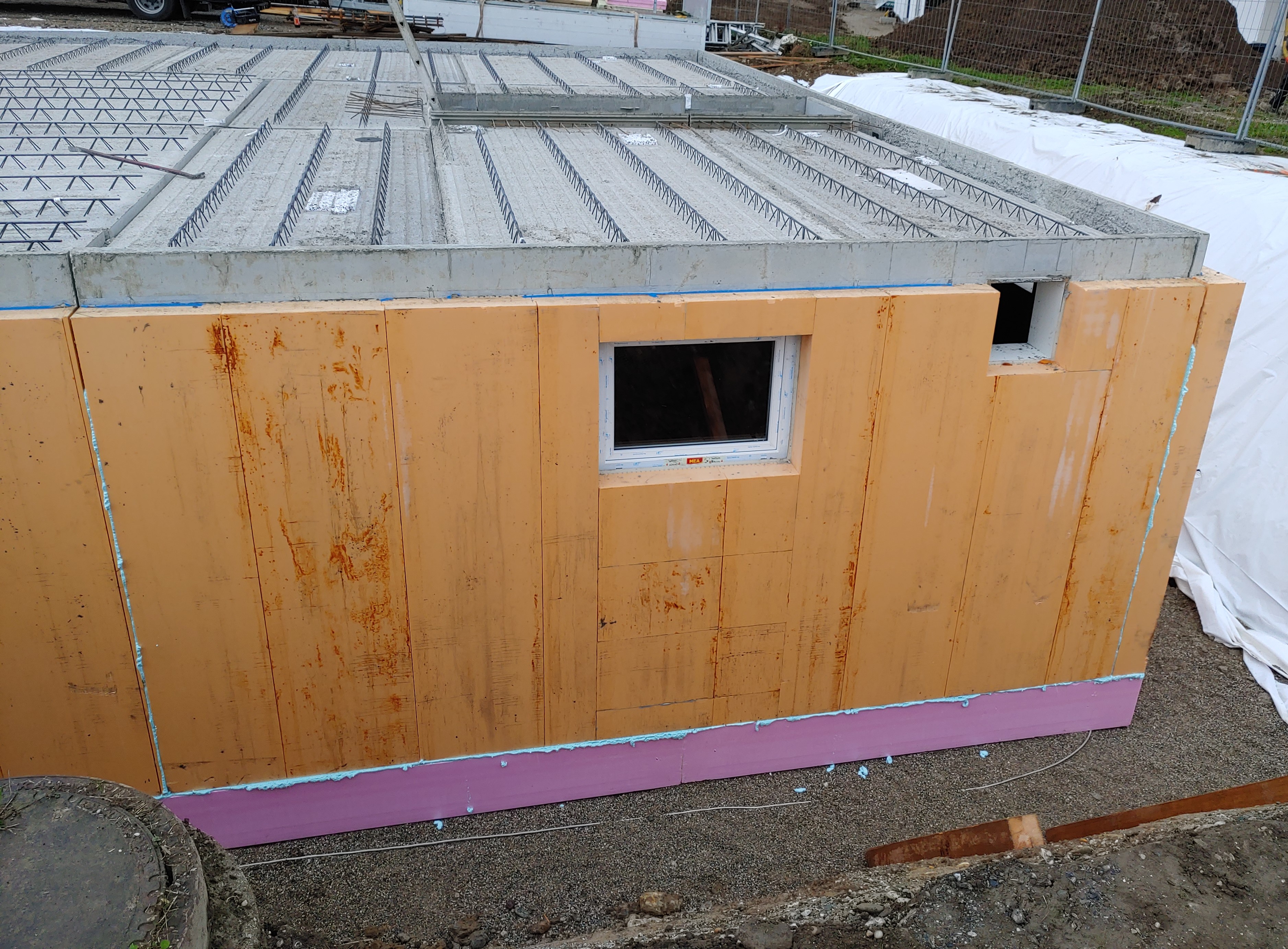

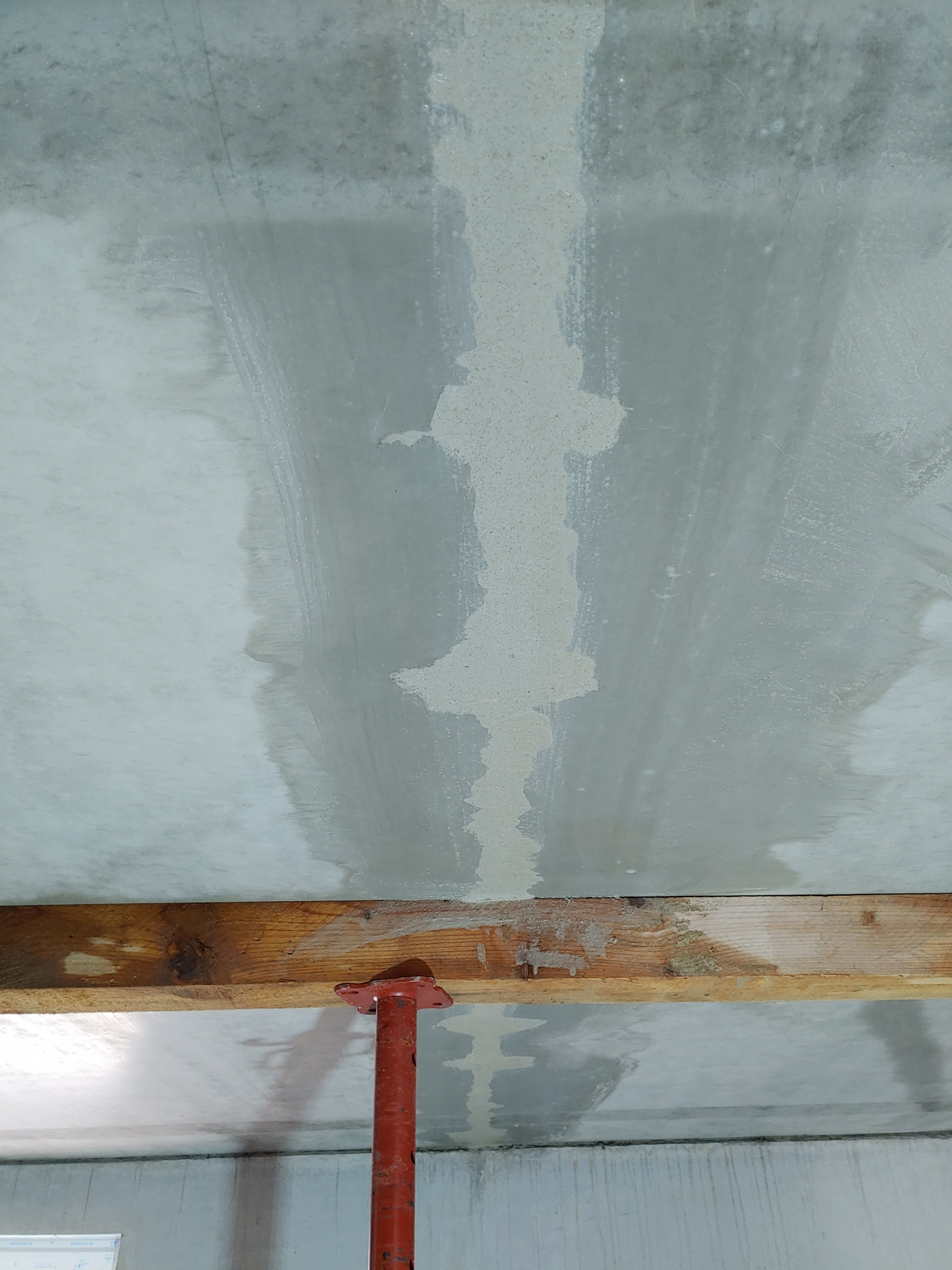

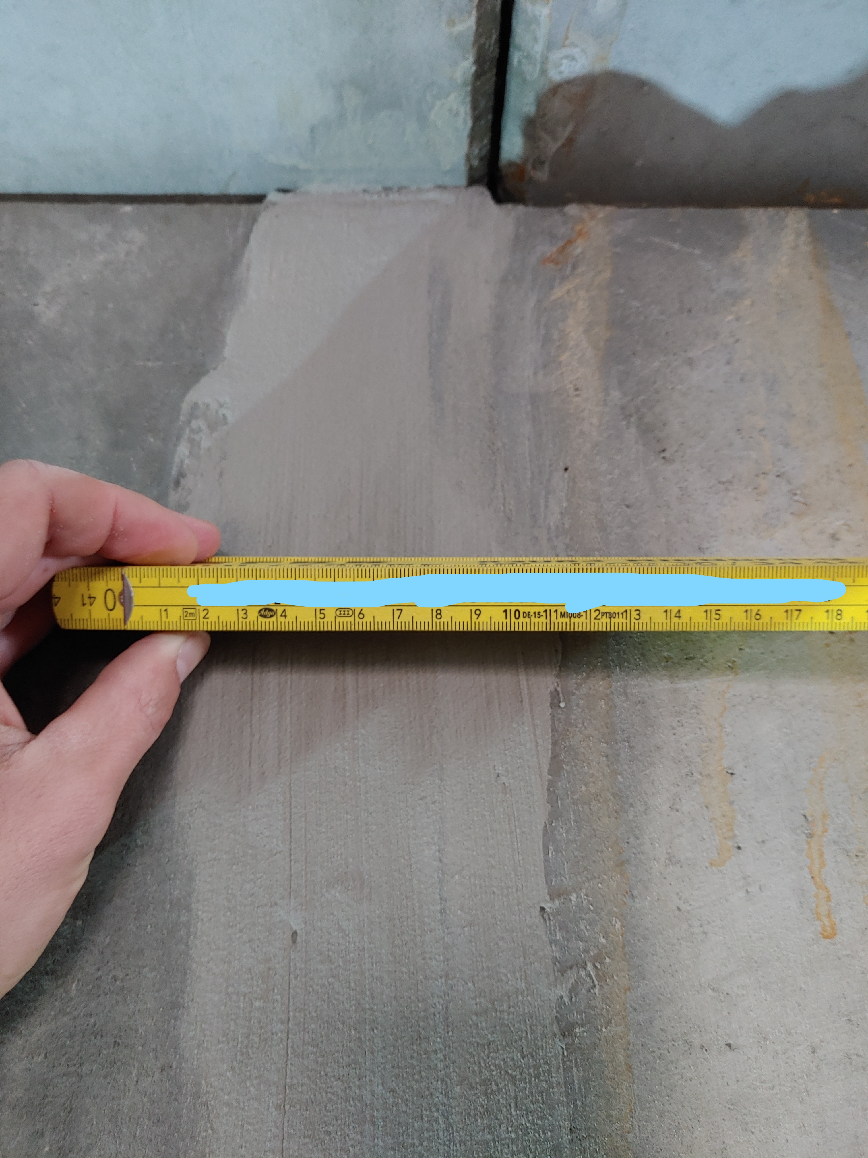

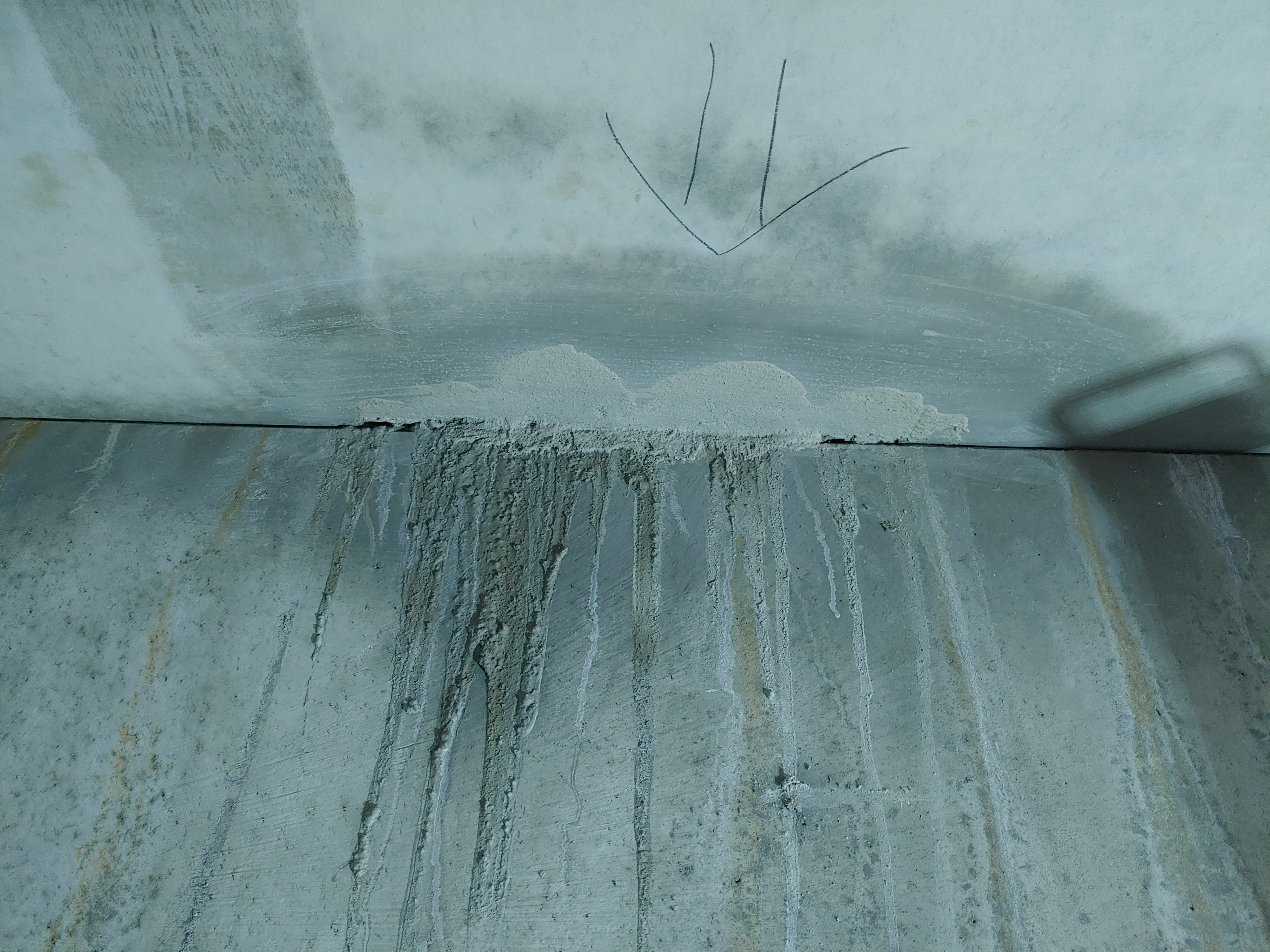

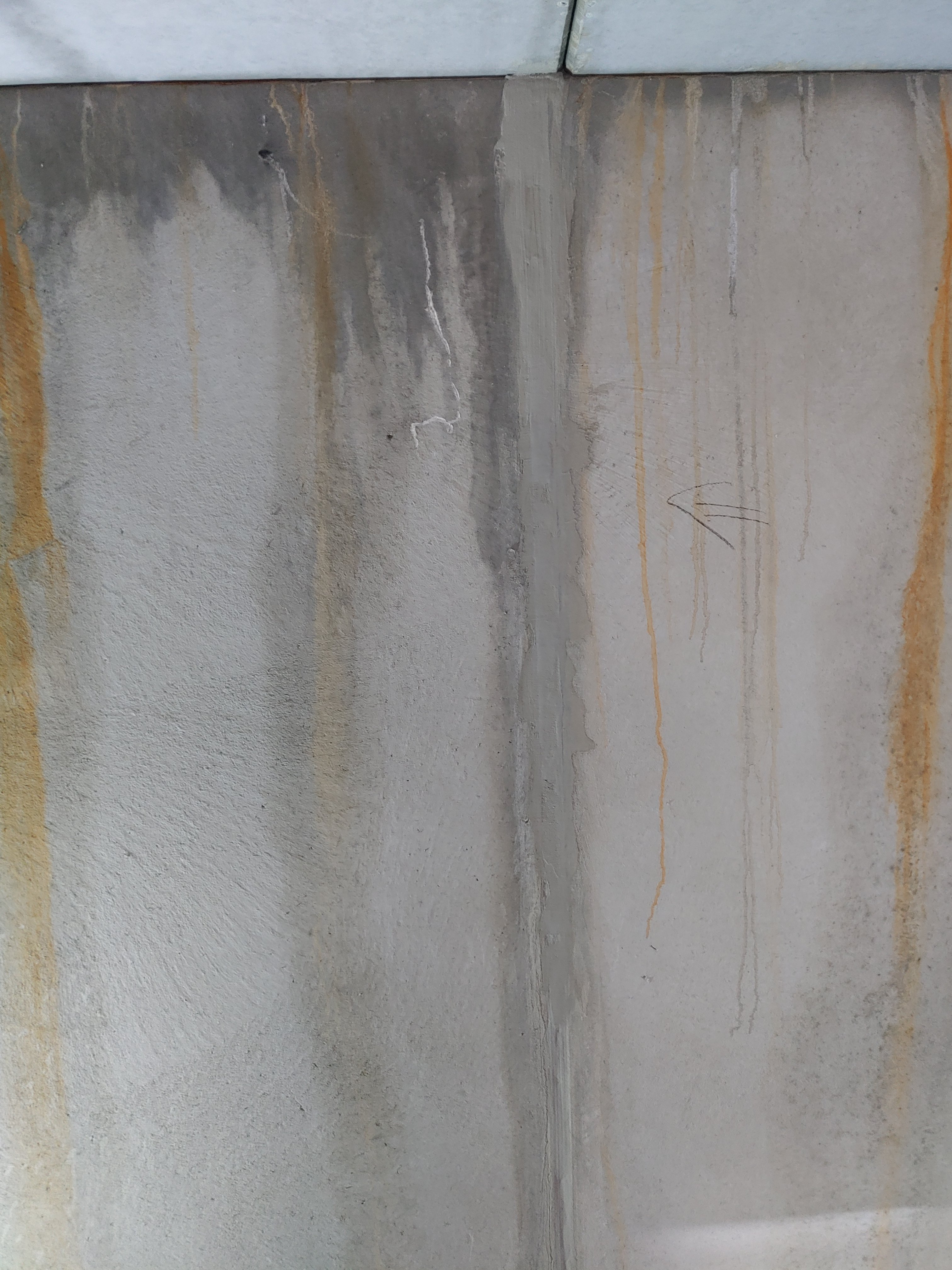

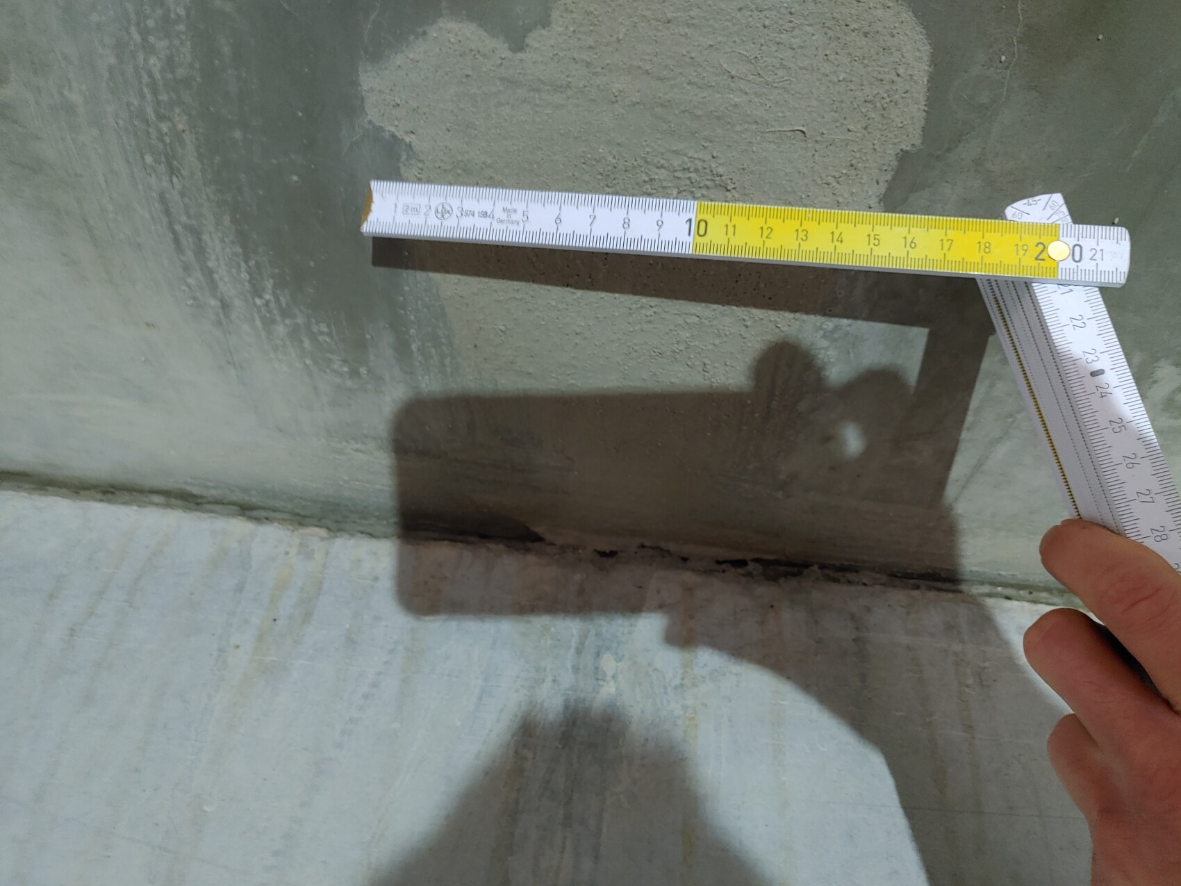

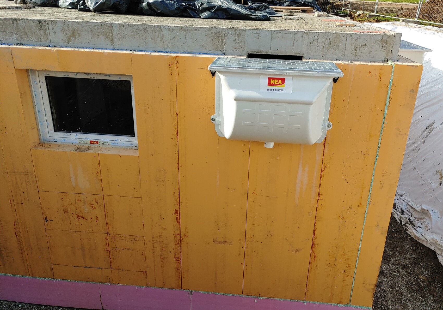

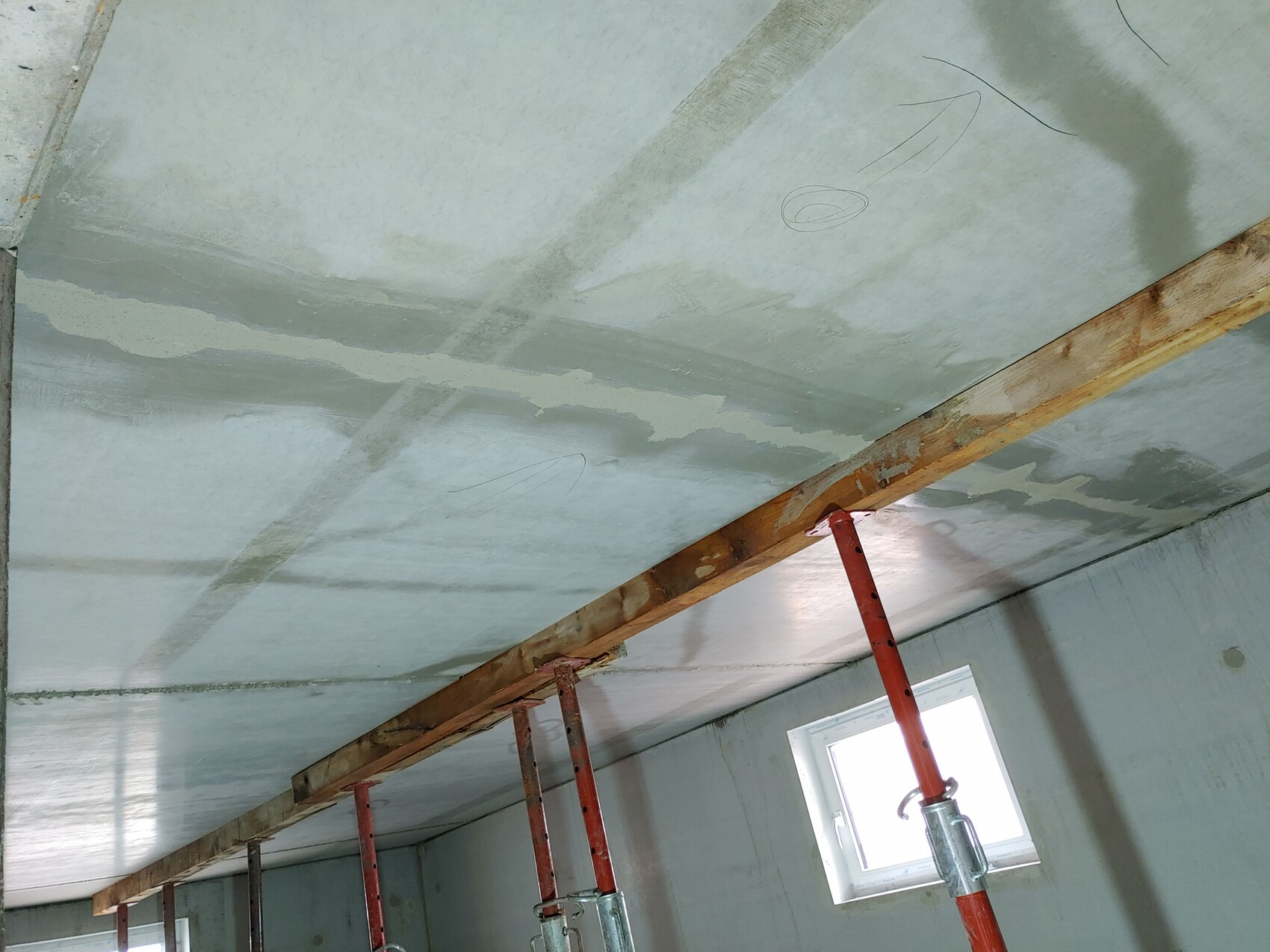

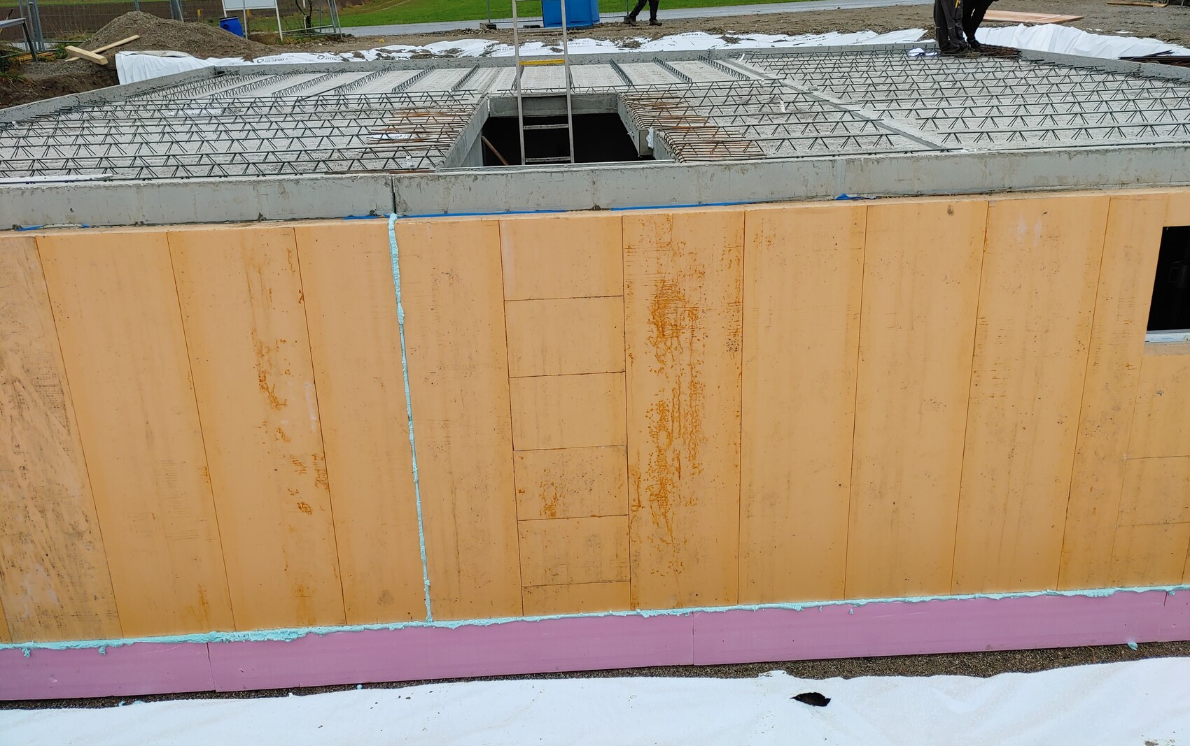

Anbei noch ein paar Impressionen, leider ein bisschen durcheinander beim hoch laden.
1-2 vor dem betonieren
3-4 Deckenriss verspachtelt
5 Wandfuge verspachtelt
6 Übergang Decke - Wand
7-8 Deckenriss
9 Wandfuge
10 außen nach dem betonieren
Baustelle: orangeverkleidete Außenwand mit kleinem Fenster, Bewehrung im Betonboden, pinke Dämmung unten
Baustelle: Betonboden mit Bewehrung, Loch im Betonboden, Holzformwände, Bauarbeiter im Hintergrund
Baustellen-Decke mit senkrechter Putzfuge, rotem Stützpfosten und Holzbalken.
Vertikaler Wandriss mit cremefarbener Spachtelmasse auf grünlich-grauer Oberfläche.
Hand hält ein gelbes Maßband über eine Steinplatte; blauer Streifen markiert die Länge.
Betonwand mit horizontaler Fuge, Kalk- und Feuchtigkeitsablagerungen sowie vertikalen Tropfspuren.
Hand hält ein Tape-Maßband horizontal an einer Betonwand; Skala ca. 0-20 cm.
Baustellenraum: Decke mit Spachtelarbeiten, Holzträger und rote Gerüststützen, Fenster im Hintergrund.
Betonwand mit orangefarbenen Rostflecken und grauen Verfärbungen, vertikale Tropfen.
Baustellenwand in gelber Verkleidung mit kleinem Fenster links und weißer MEA-Verteilerbox rechts.

Ich denke man kann dir erst einmal die Sorgen nehmen. Wichtig ist es, dass beim Aufbau außen dann auch Drainagematten /Noppenbahnen an die Dämmung gelegt werden, damit das Wasser auch frei ablaufen kann. Mit eurer Rindrainage dürfte dann wirklich nicht mehr viel passieren.
Die gespachtelten Risse sind nach meinem Empfinden kein Problem, das verkraftet das System schon.
Nebenerläuterung: Deckenspannrichtung - bei einseitig gespannten Deckenplatten wird die Last in Richtung der nächststehenden Wände abgeleitet, also i.d.R. bei rechteckigen Grundrissen. Die andere Richtung hat statisch keine tragende Wirkung, sondern nur konstruktiv (Durchbiegung, Risse etc.). Ein Riss gegen die Tragrichtung ist daher verkraftbar.
Zu den Fugen kann man jetzt erstmal nicht viel sagen, aber der beschriebene Lastfall ist der geringste den du haben kannst. Die einzige Frage wäre, ob die Wahl des Lastfalls realistisch ist, aber wenn der Grundwasser weit weg ist und das Sickerwasser gut abgeführt wird denke ich, kann das stimmen.
Ansonsten macht das Bild von innen einen guten Eindruck. Die Platte oben sieht etwas rau aus, aber das liegt daran, dass in den frischen Zustand die Folie gelegt wurde was zum Thema Nachbehandlung absolut richtig ist. Wenn man mit der Folie länger wartet kann es zu frühen Schwindrissen führen, dafür zerstört die Folie die Oberfläche nicht.
Ich würde hier daher jetzt keine Sachverständiger Abnahme mehr machen, da er wirklich nicht viel dazu sagen kann. Eine Foto-Doku, wenn ihr sowas bekommt, ist natürlich im späteren Verlauf, sollte Wasser eintreten immer gut. Außerdem steht euch gem. Baugesetzbuch ohnehin eine 5-Järige Gewährleistung zu (wenn vertraglich nicht die VOB vereinbart wurde).
