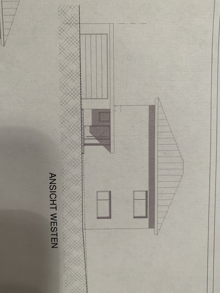

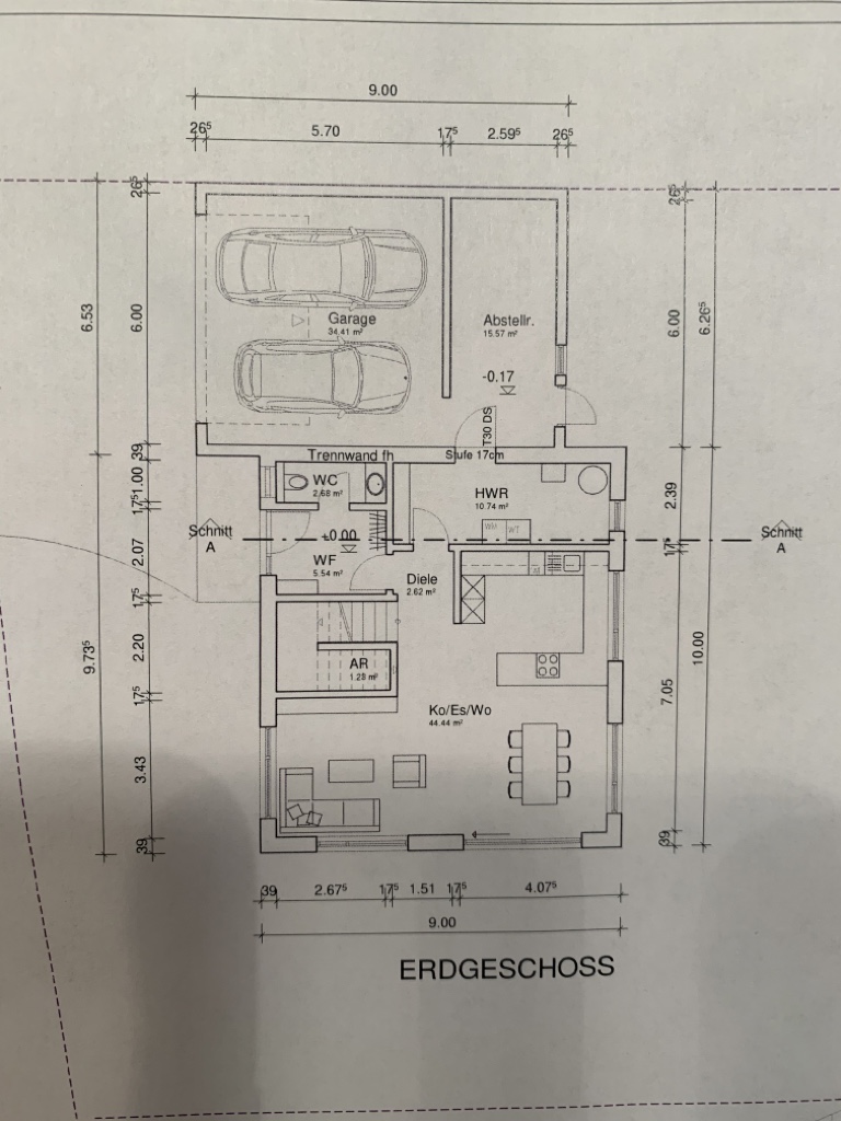

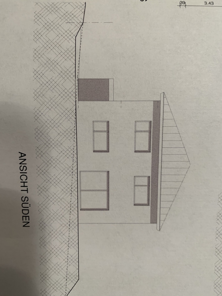

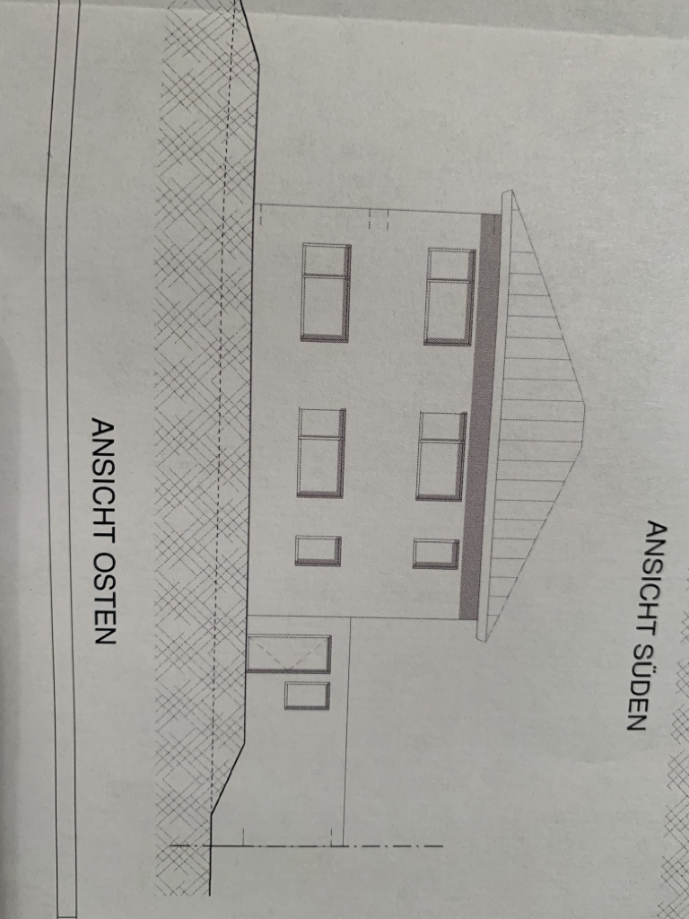

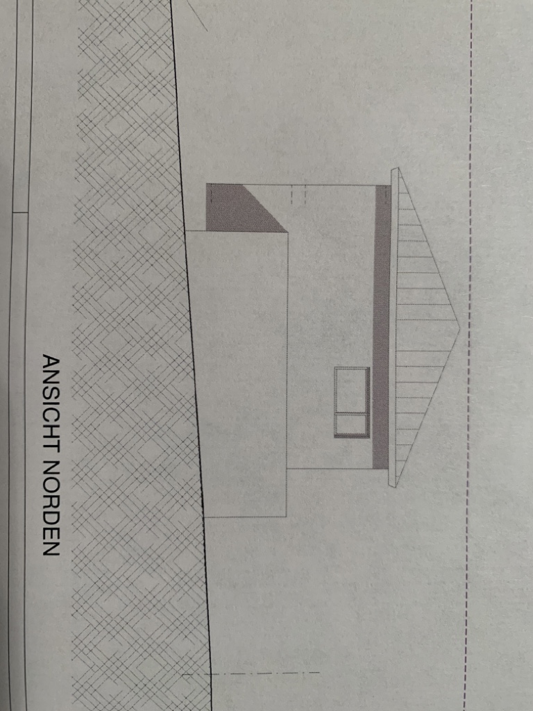

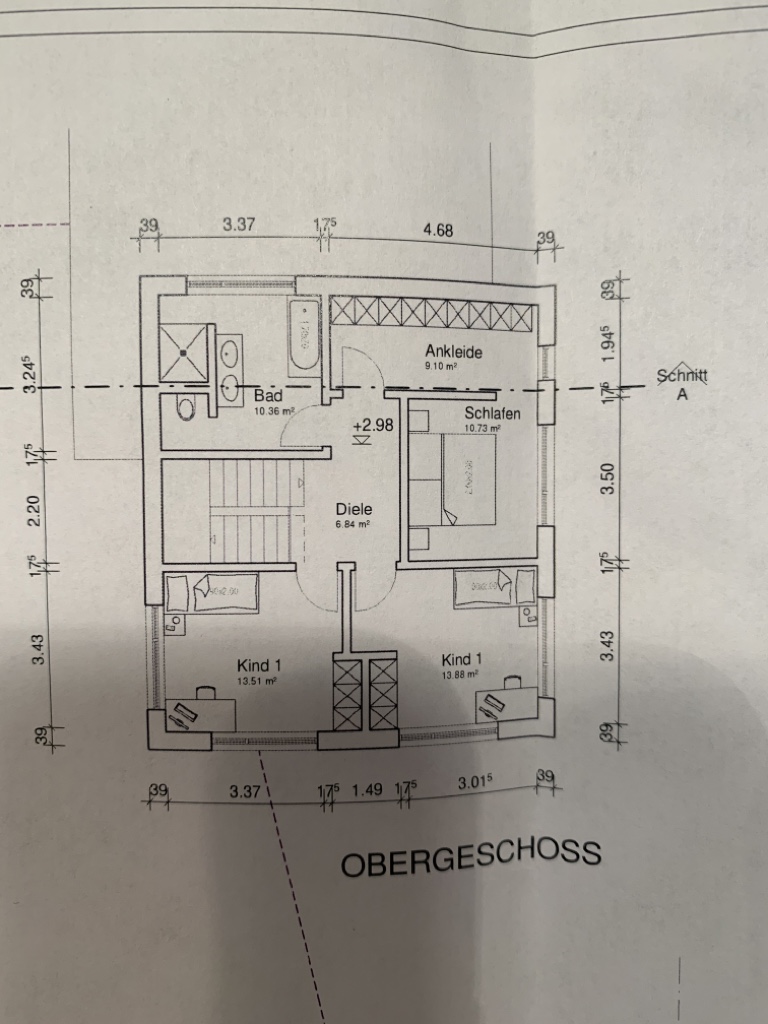

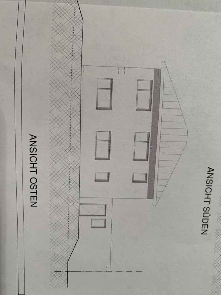

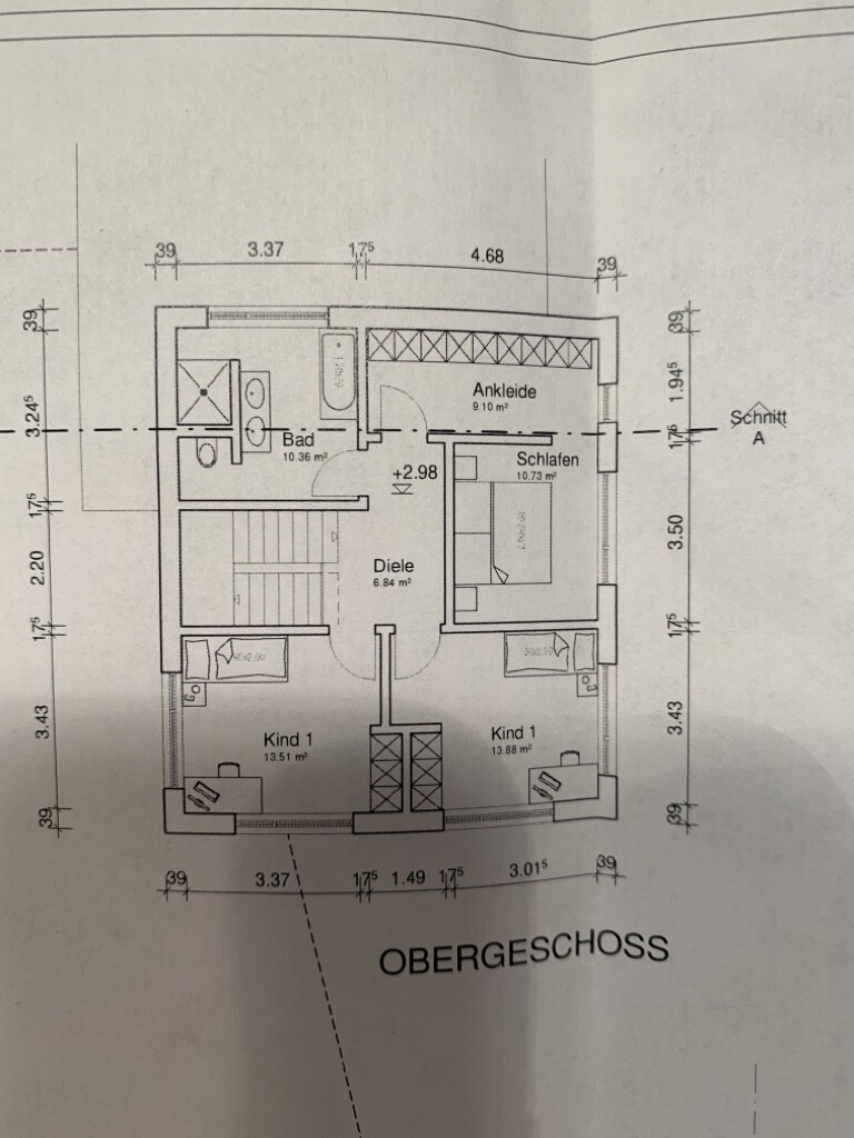

wir haben heute unseren ersten Entwurf von der Architektin erhalten.
Größe des Grundstücks: 735 qm²
Hang: ja, auf die komplette Länge ca. 2 m fallend
Randbebauung: ja, die Garage ist auf den Rand gebaut
Anzahl Stellplatz: Doppelgarage mit Kellerersatzraum
Geschossigkeit: 2 Vollgeschosse, kein Keller
Dachform: Walm/Zeltdach
Stilrichtung: Stadtvilla
Ausrichtung: siehe Plan

2 Personen, 27+29, kinderlos, mit Chihuahua
Kein Büro geplant
Wenig bis keine Schlafgäste im Jahr

offene Küche, Kochinsel
4-6 Essplätze
Kein Kamin, nur Fußbodenheizung

Was gefällt nicht? Dem Bauherren gefällt aktuell die Frontansicht noch nicht 100%ig, da teilweise fensterlos
favorisierte Heiztechnik: Luft-/Wärmepumpe
Vorabsprache mit dem Architekten, der das Grundstück bereits begangen hat
Das große Schiebefenster wurde erstmal auf die Südseite geplant, natürlich kann es auch Richtung Osten liegen.
Deshalb ist auch noch keine Terrasse eingezeichnet.
Das Garagendach wurde niedriger als die Hausdecke gesetzt, damit sie als Grenzgarage zulässig ist.
& nun schießt ihr los, was würdet ihr anders machen & warum? Was findet ihr gut gelöst?
Grundriss Erdgeschoss: Garage mit zwei PKW, Ko/Es/Wo, Diele, HWR, AR, WC, Abstellraum.
Grundriss Obergeschoss: Bad, Diele, Schlafen, Ankleide, zwei Kinderzimmer.
Westansicht eines zweigeschossigen Hauses mit Satteldach, Fensterfronten und Eingangsvorbau.
Südansicht eines zweistöckigen Hauses mit mehreren Fenstern und Satteldach
Nordansicht eines Hauses mit Satteldach, kleinem Fenster und Eingangstür.
Zweistöckiges Haus mit Satteldach und Fenstern; Ost- und Südansicht beschriftet.

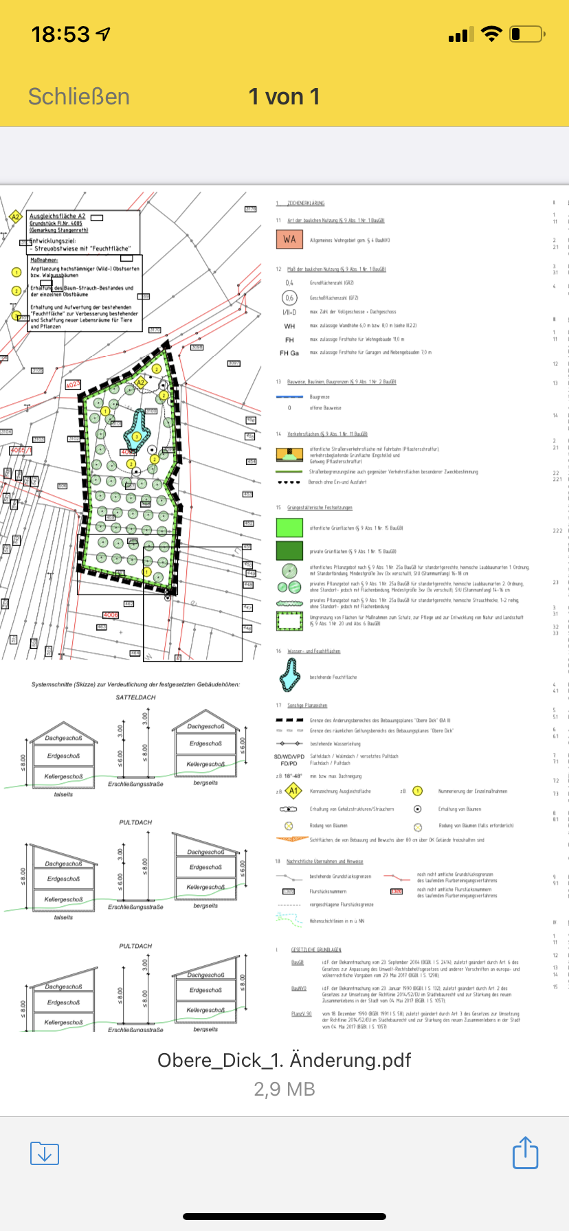

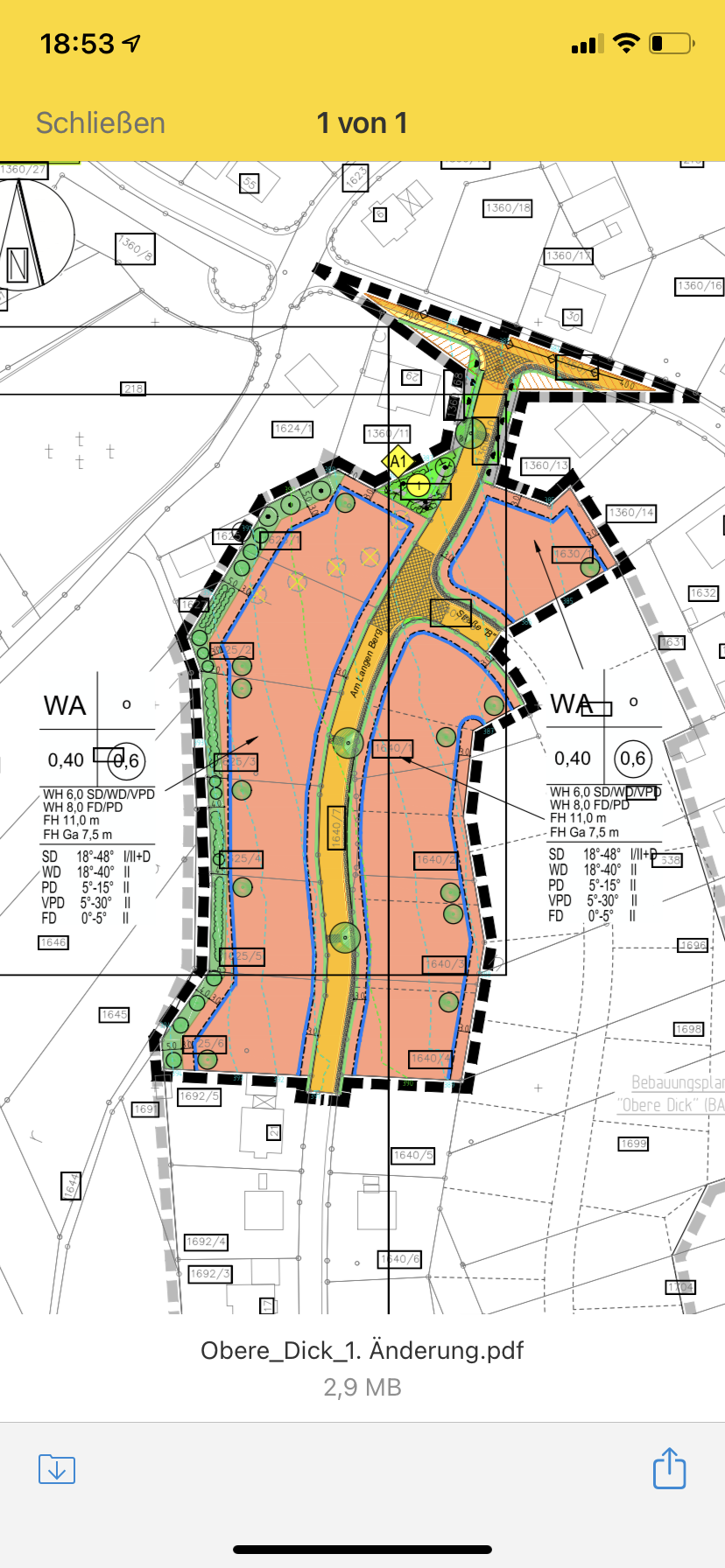

Schreib doch nochmal, was der Bebauungsplan her-/vorgibt.

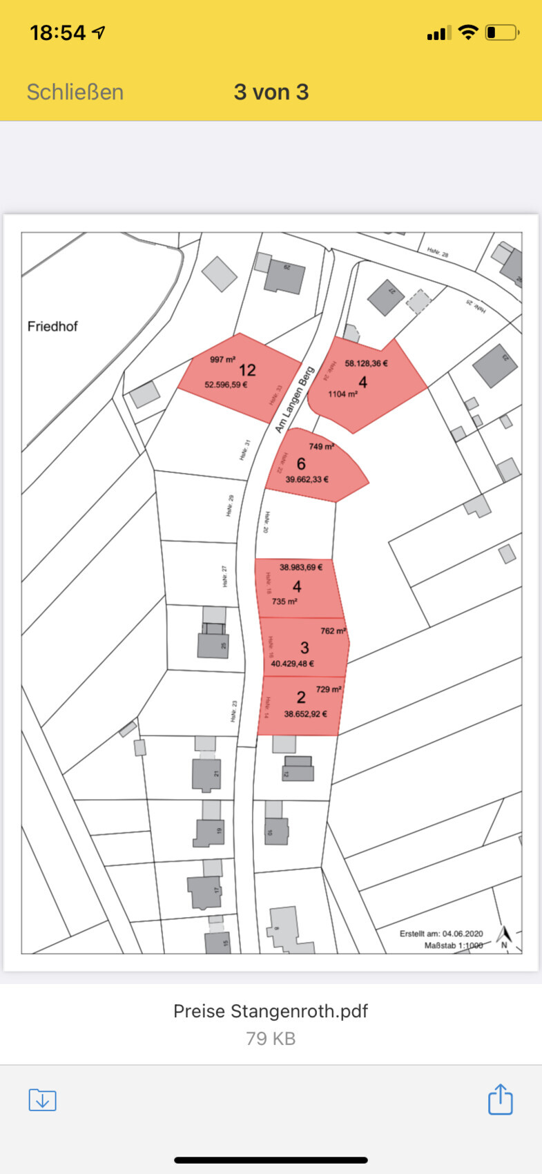

Wie ist den der Lageplan? Kannst Du ihn mit Baufenster und Maßen eingezeichnet und das Gefälle!!! - ganz wichtig - noch einstellen? Wieviel Gefälle fällt auf das Baufenster? Eigene Zeichnung reicht.
Das ist wichtig, weil man jetzt schon sehen kann, dass bei Euch im Osten das Haus hängt. Was soll dahin?
Warum dann 2 Kinderzimmer?
Es wäre schön, wenn Du mal schreiben würdest, was für Gedanken da eingeflossen sind. Was wollt Ihr?
Der Bebauungsplan ist total offen. Stelle ich auch ein.
Lageplan kann ich einstellen.
Weiter bin ich noch nicht..
Was nicht ist soll vielleicht noch werden ☺
Es wäre schön, wenn Du mal schreiben würdest, was für Gedanken da eingeflossen sind. Was wollt Ihr? Uns war wichtig den Garten und die Terrasse hinten raus, offener Wohn und Essbereich, Ankleide am Schlafzimmer, Garage direkt am Haus. Der Rest hat sich so ergeben.
Haben bisher eigentlich nur positives Feedback bekommen.

Ich finde den Grundriss gut. Du hast vieles von dem, was hier immer gepredigt wird, umgesetzt: Kinderzimmer im Süden, Schlafzimmer durch Ankleide begehbar, Bäder übereinander. Im Haus selber könnte euch irgendwann Stauraum fehlen, da man in der Garage nicht ales lagern kann wegen der Temperatur und Feuchte. Dann fehlt euch vielleicht das Büro/Gästezimmer, was die meisten in ihren Grundrissen drin haben.
Das Thema Gefälle sollte schleunigst geklärt werden. 2m ist ja fast ein Stockwerk.
lisa-kessler
Dankeschön ♥
Wegen dem Gefälle: es wird aufgeschüttet und eventuell eine Stützmauer gemacht. Der Architektin ist das Grundstück bekannt.
