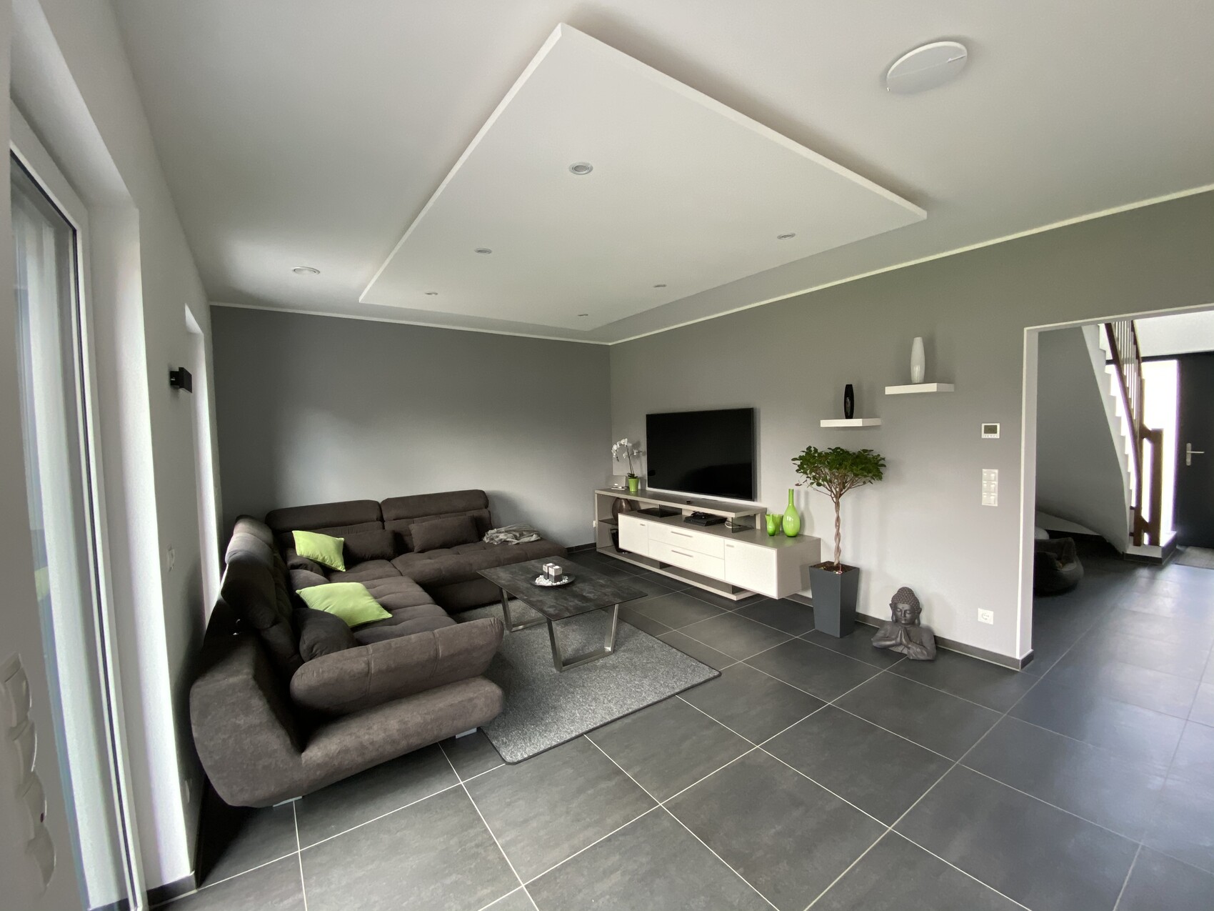

Gar nicht mal so viel üppiger. Wir werden 4,29 ohne Putz haben und ich wollte noch ein bisschen Platz hinterm Sofa lassen...
So richtig luftig wird es vermutlich erst ab 5 m und mehr...ob nun 4 m oder 4,29 m ist wahrscheinlich egal... aber unter 4 m finde ich es schon etwas gequetscht...aber geht sicher auch.
