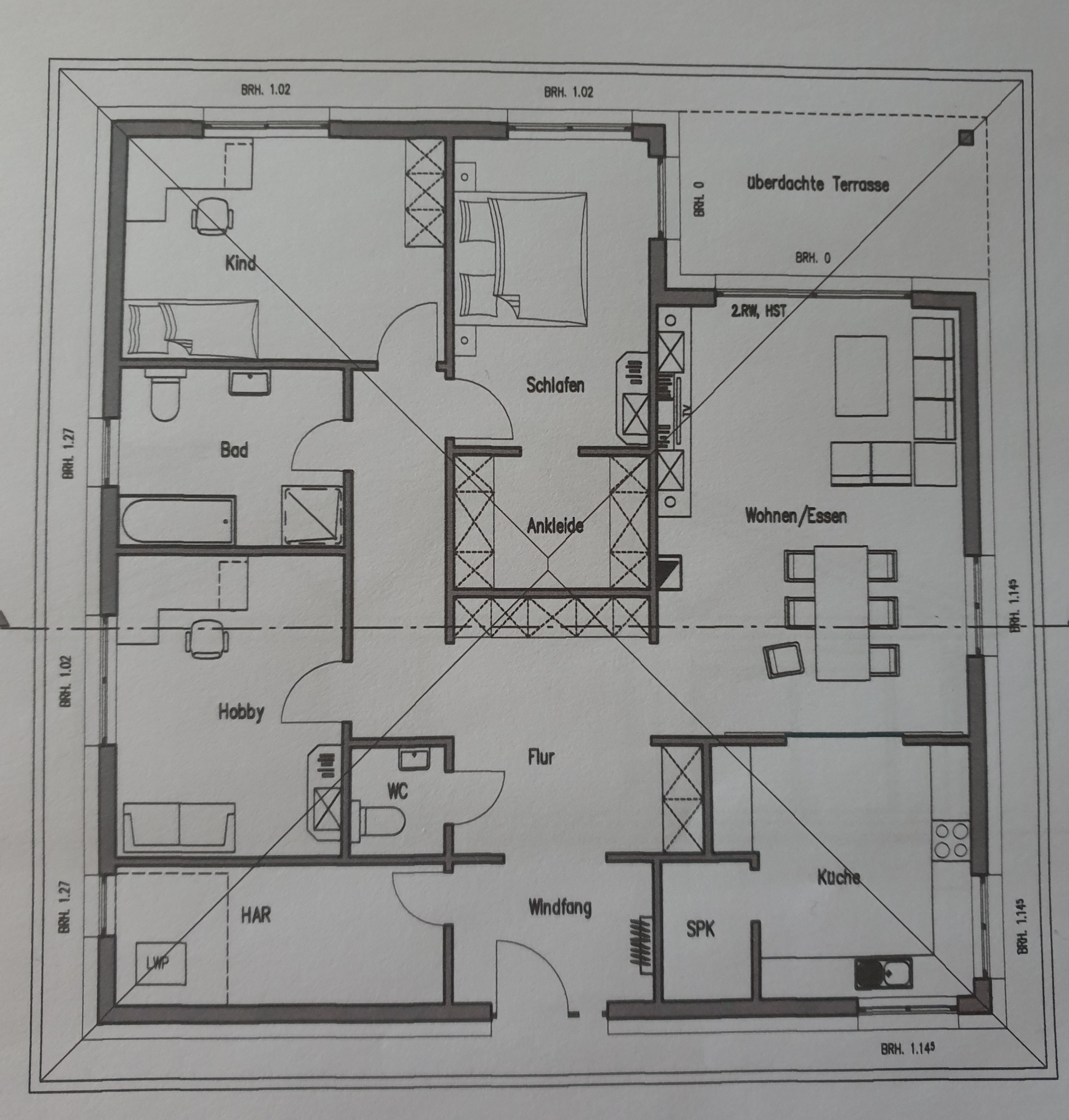

Wir haben jetzt unseren ersten Grundriss mit einem Angebot erhalten.
Drei Sachen vorab die geändert werden:
- Küche breiteres Fenster
- HAR kommt das Fenster nach vorne
- Eingang wird überdacht.
Also schiess los

Von wem stammt die Planung:
-Architekt des Bauträgers nach unseren Wünschen
Was gefällt besonders? Warum? Raumgröße genau richtig, Zuordnung nach Himmelsrichtung auch.
Was gefällt nicht? Warum?: Eingangsbereich muss angepasst werden
Preisschätzung lt Architekt/Planer: 330.000 € (KfW 40plus; Sole-Wasser-Wärmepumpe, Kontrollierte-Wohnraumlüftung, ca. 10kwp Photovoltaik + Batterie)
Persönliches Preislimit fürs Haus, inkl Ausstattung: ohne Möbel und Baunebenkosten: 350.000 €
favorisierte Heiztechnik: Sole-Wasser-Wärmepumpe evtl. Luft-Wasser-Wärmepumpe
-könnt Ihr verzichten: KfW Bauweise
-könnt Ihr nicht verzichten: Kamin, Raumhöhe 3m, elektrische Rollläden
Wünsche wurden vom Architekten umgesetzt (Raumaufteilung bzw. Größe und Lage der Räume)
Was macht ihn in Euren Augen besonders gut oder schlecht? (Wir finden ihn einfach nur gut)
pagoni2020
Ich würde im Gäste-WC unbedingt eine Dusche mit einbauen. Euer Besuch muss immer ins Hauptbad, eine Zweitdusche wäre für mich absolute Pflicht.
Ich wollte keinesfalls Rollladen sondern Raffstore/Jalousien, weil erheblich komfortabler in der Nutzung.
Vlt die Abtrennung zum Windfang weiter vor und Haus schieben, dadurch großzügigerer Windfang, Einbauschrank ebnenfalls im Flur und vor Alle auch Gäste-WC.
Küchenbereich mit Speisekammer wirkt irgendwie ohne Pep und mit der Tür stehr der Esstisch genau vor dem Zugang. Bei 8 gewünschten Essplätzen wirds dann eng (daher auch 2. Dusche wenn soviele Menschen geplant). Ich würde die Küche offen halten und den leer wirkenden Innenraum der Kücher anders interessanter gestalten.
Wenn ihr die Küche/Tresen/Insel weiter i.R. Küchenbereich reinzieht gewinnt ihr m.E. dringenenden Raum in Richtung Esstisch, wo es durch die Tür bzw. den schmalweren Zugang beengt wirkt. Ich glaube, dass man den Bereich Küche Hauseingang/Küche/Speis umgestalten sollte. Vlt solltet ihr überlegen, die Küche NICHT so strikt als Raum zu trennen; finde ich schade.

Offene Küche will meine Frau nicht, deswegen wird Sie durch eine Schieber getrennt. 2. Dusche ist eine Überlegung wert. Bei den Essplätzen habe ich mich falsch ausgedrückt. Es werden in 95% der Fälle 3 Plätze benötigt. Somit wird es ein Tisch für 6 Leute, der ausziehbar ist.
