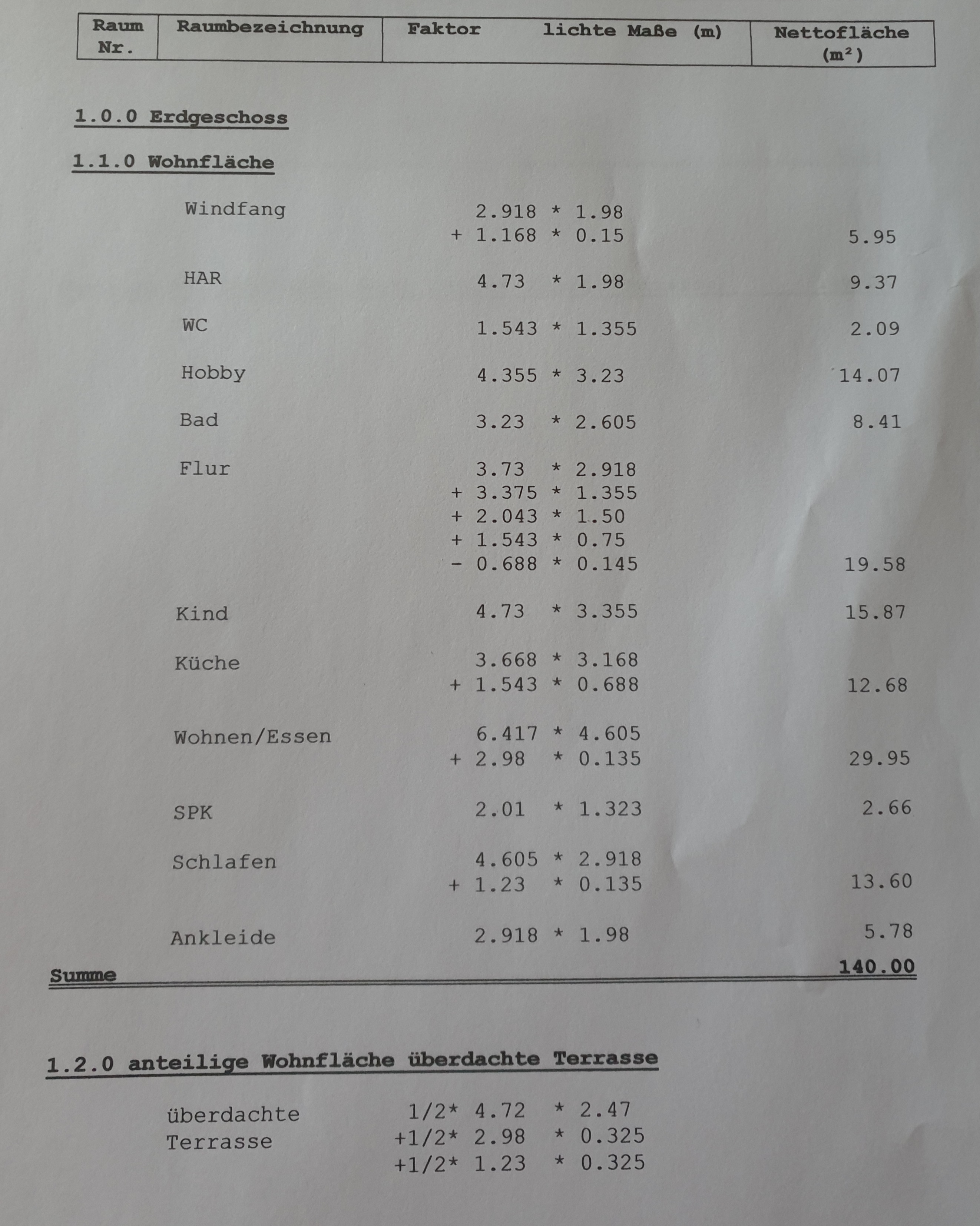

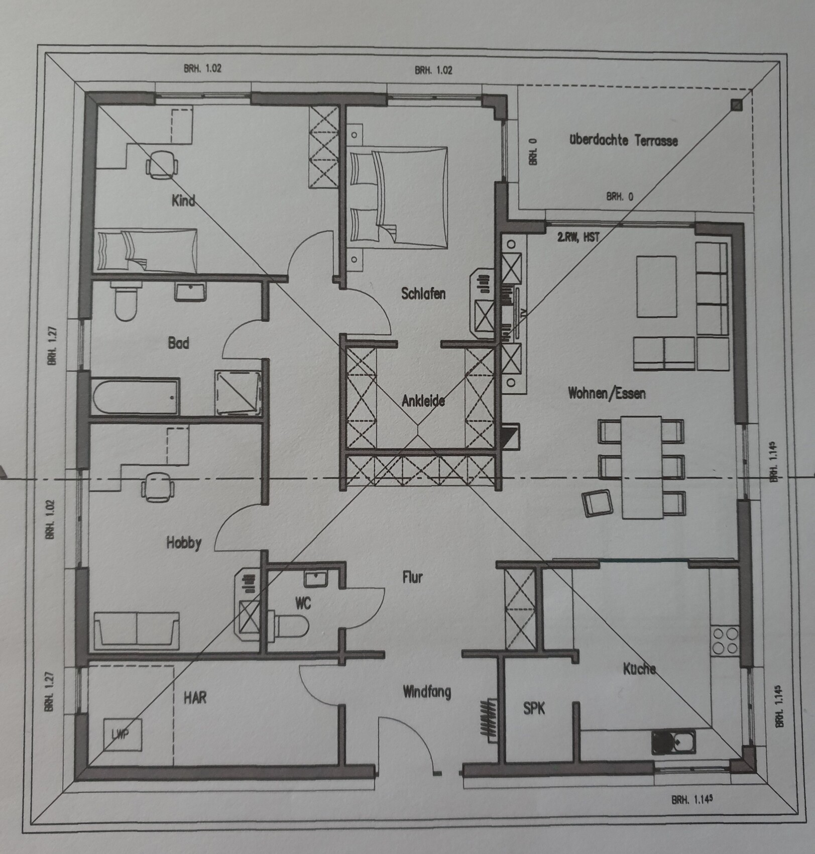

Wir haben jetzt unseren ersten Grundriss mit einem Angebot erhalten.
Drei Sachen vorab die geändert werden:
- Küche breiteres Fenster
- HAR kommt das Fenster nach vorne
- Eingang wird überdacht.
Also schiess los
Grundriss einer Wohnung: Schlafen, Kind, Bad, Küche, Wohnen/Essen, Flur, Terrasse.
Tabelle der Wohnflächen im Erdgeschoss mit Raumnamen (Windfang, Küche, Bad, Flur, etc.).

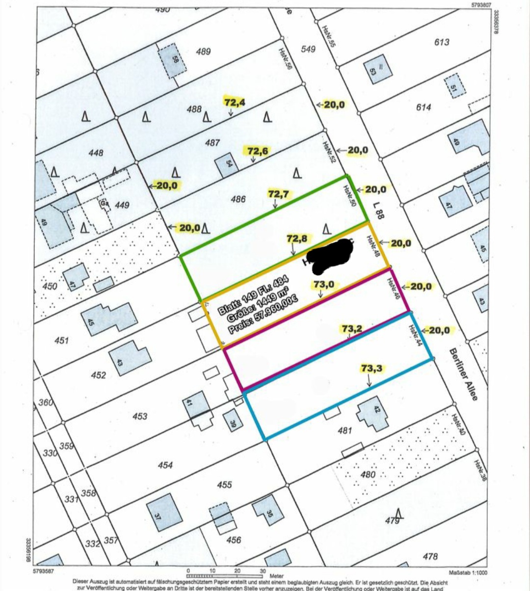

Größe des Grundstücks: 1.449 qm (20x72)
Hang: nein
Grundflächenzahl
Geschossflächenzahl
Randbebauung: 3m zu Grundstücksgrenze, somit max 14m Hausbreite

Ich würde im Gäste-WC unbedingt eine Dusche mit einbauen. Euer Besuch muss immer ins Hauptbad, eine Zweitdusche wäre für mich absolute Pflicht.
Ich wollte keinesfalls Rollladen sondern Raffstore/Jalousien, weil erheblich komfortabler in der Nutzung.
Vlt die Abtrennung zum Windfang weiter vor und Haus schieben, dadurch großzügigerer Windfang, Einbauschrank ebnenfalls im Flur und vor Alle auch Gäste-WC.
Küchenbereich mit Speisekammer wirkt irgendwie ohne Pep und mit der Tür stehr der Esstisch genau vor dem Zugang. Bei 8 gewünschten Essplätzen wirds dann eng (daher auch 2. Dusche wenn soviele Menschen geplant). Ich würde die Küche offen halten und den leer wirkenden Innenraum der Kücher anders interessanter gestalten.
Wenn ihr die Küche/Tresen/Insel weiter i.R. Küchenbereich reinzieht gewinnt ihr m.E. dringenenden Raum in Richtung Esstisch, wo es durch die Tür bzw. den schmalweren Zugang beengt wirkt. Ich glaube, dass man den Bereich Küche Hauseingang/Küche/Speis umgestalten sollte. Vlt solltet ihr überlegen, die Küche NICHT so strikt als Raum zu trennen; finde ich schade.
Ybias78
22.07.20 22:30
Offene Küche will meine Frau nicht, deswegen wird Sie durch eine Schieber getrennt. 2. Dusche ist eine Überlegung wert. Bei den Essplätzen habe ich mich falsch ausgedrückt. Es werden in 95% der Fälle 3 Plätze benötigt. Somit wird es ein Tisch für 6 Leute, der ausziehbar ist.
