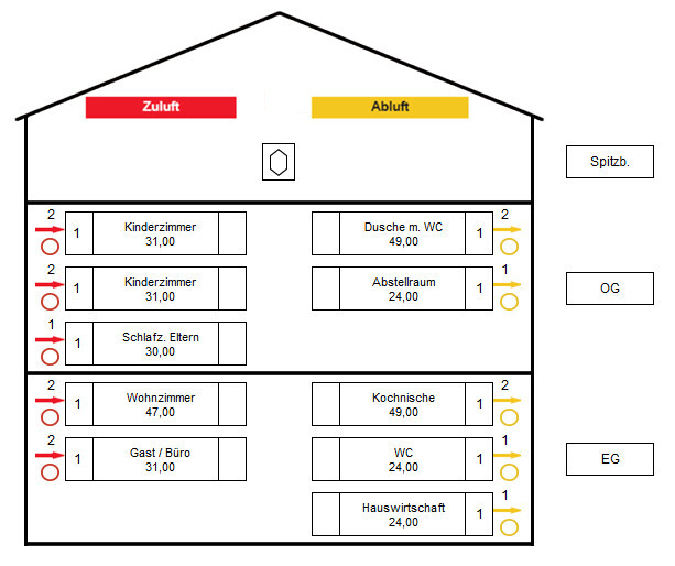

Zehnder gibt diese Werte pauschal für 75mm rohre an. Die mindestlänge ergibt sich aus den Schallschutz Anforderungen
Moin nochmal
das reicht so sicherlich nicht um eine den Erfordernissen gerechte Planung durchzuführen
und endet spätestens bei der Inbetriebnahme und Einregulierung der erf. Luftmengen in der Erkenntnis das das so nicht richtig sein kann.
Nocheinmal: lass das in deinem eigenen Interesse richtig Planen

Selbstverständlich wurde die Kontrollierte-Wohnraumlüftung geplant.
Die Einregulierung mache ich natürlich selber.
Und bevor es jemandem auffällt, in den Kinderzimmern/Büro wurde der Grenzwert für zwei Rohre um 1m³ überschritten. Da lasse ich es drauf ankommen.
Schematischer zweistöckiger Hausgrundriss mit Zimmern, Küche, Bad; Zuluft und Abluft markiert.
Hinweis zum FlexPipe Rohrsystem: minimale bis maximale Länge von 5 bis 18 Metern
Lumpi_LE
Na du siehst aber schon, dass dort 2 Rohre stehen? Oder meine Anmerkung einfach falsch verstanden?

Moin
letzter Versuch
ich weiß ja nicht wer das berechnet hat.......
aber wenn schon festgestellt wurde das 31m3 schon eigentlich und erst recht mit einer eventuell langen Zuleitung nicht passen, wie gehen denn dann 49m3 an eine Leitung.
