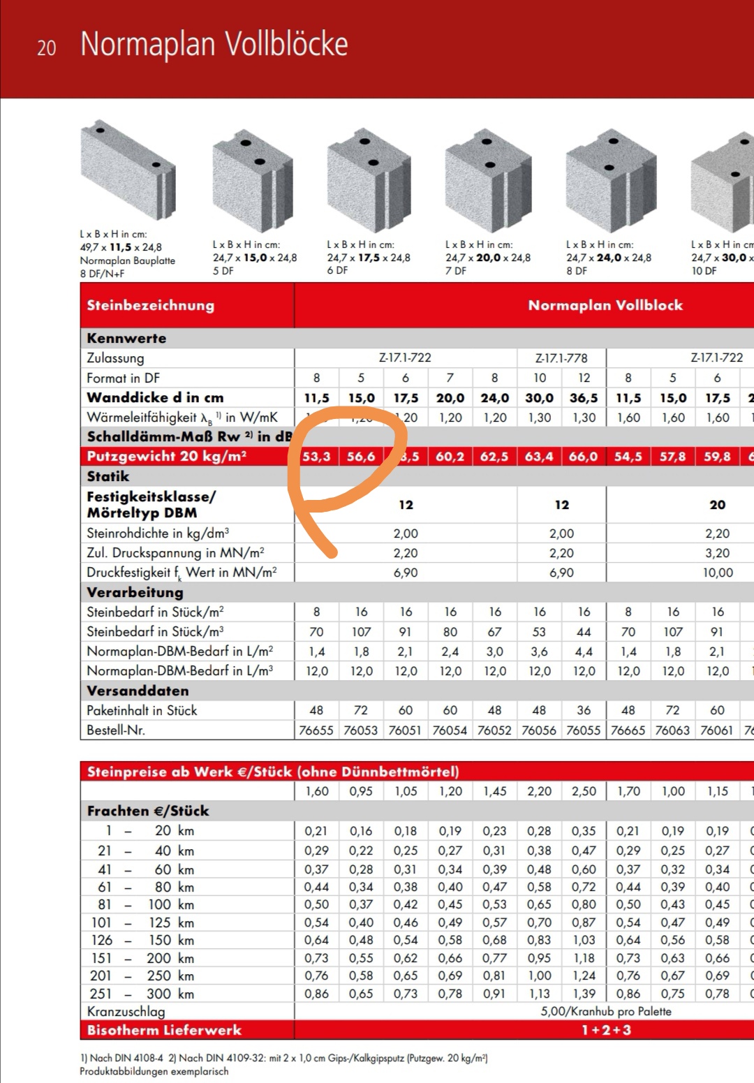

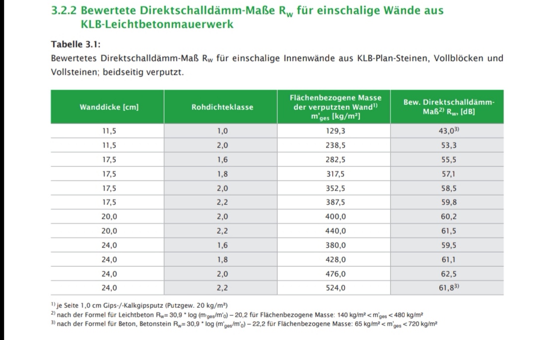

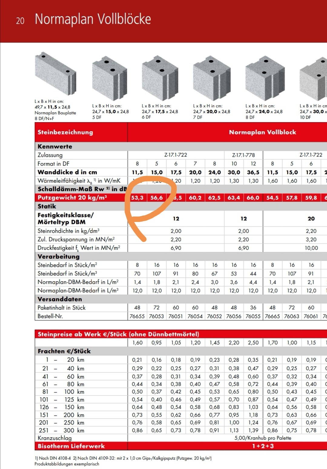

Snowy36
Woher hast du das denn gefunden dass Bims 52dB haben soll ? Habs grad mal gegoogelt und nur einen Bericht gefunden dass der Schallschutz von Bims schlecht sein soll ....
tomtom79
tomtom79
Bims ist doch dieses leichte Zeug was auf dem Wasser schwimmt.
Ohne zu googeln, kann ich es mir beim besten Willen nicht vorstellen das die dich gleichen DB zahlen haben. Da ks ja locker das 10 fache an Dichte hat und Masse, mehr Masse mehr Schallschutz.
PyneBite
ich bin auch der Meinung, dass KS den deutlich besseren Schallschutz als Bims hat.
Sollten wir bauen, wir nur mit KS gemauert.
Snowy36
Ja von daher würde ich deine „Bims“ Wand innen auf jeden Fall nochmal ändern .... wir hören die Kinder durch 17,5 cm Ziegel deutlich , würde daher auch nur KS empfehlen
