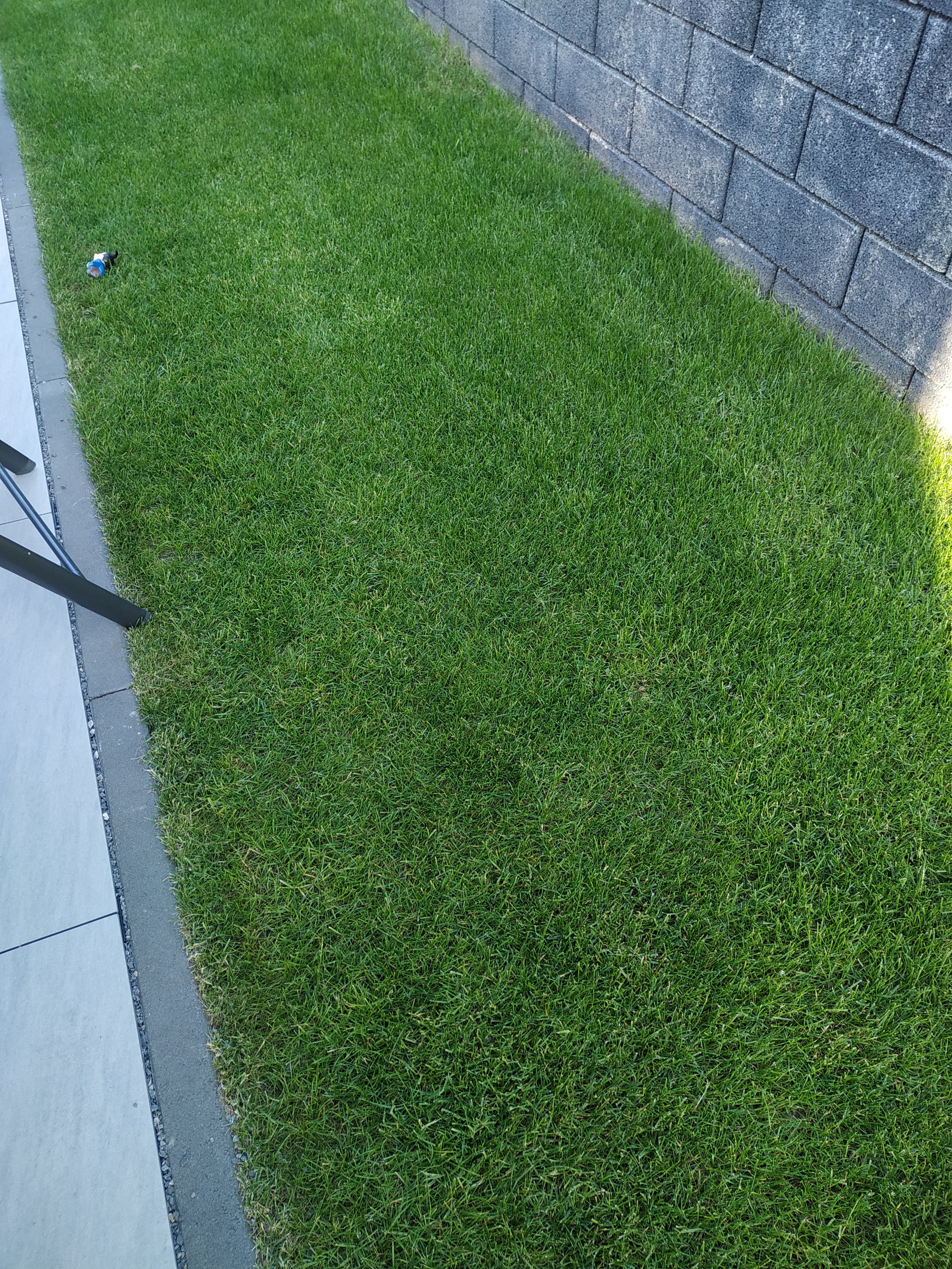

Moin zusammen!
Vor 4 Wochen haben wir unseren Rasen angelegt und neu ausgesät.
Leider ist der KOMPLETTE Rasen extrem dicht mit Unkraut übersät.
Der Rasen hat keine Chance ordentlich zu wachsen.
Ich habe vergangenen Samstag Roundup gegen Unkraut im Rasen aufgesprüht. Langsam geht das Unkraut kaputt und wird gelb.
Der Rasen der durchgekommen war, steht noch wie eine eins.
Wie gehts nun weiter?
Wie bekomme ich das verendete Unkraut in 1-2 Wochen entfernt?
Kann ich einfach mit dem Vertikutierer den Rasen bearbeiten?
Ich möchte dann nachsäen.
Wie würdet ihr vorgehen?

Mit Vertikutieren und nachsäen machst Du nichts falsch. Vorher noch 1-2 mm Sand aufbringen, der geht dann in die Ritzen die beim Vertikutieren entstehen. Ich verwende zur Frühjahrsdüngung immer einen Rasendünger mit Unkrautvernichter. Der tut es ganz gut.

wenn du gerade erst Rasen angesät hast, dann macht es keinen Sinn mit dem Vertikutierer wieder alles kaputt zu machen. Du kannst das Unkraut manuell rausholen und vor allem den Rasen gut mit Nährstoffen versorgen, damit er dicht wächst und das Unkraut verdrängt.

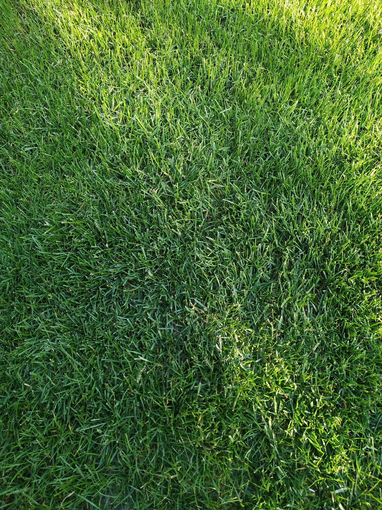

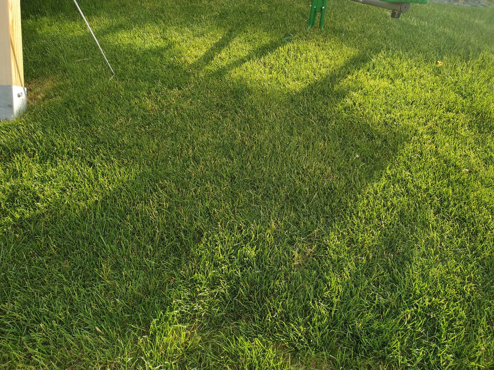

Grob das grosse Unkraut Rauszupfen, dann Compo Unkraut frei darauf und danach düngen, wenn du es noch nicht gemacht hast.
Für die Zukunft mindestens 1x die Woche mähen um die Grasnarbe dicht zu bekommen.
Ich habe leider nur 200m2 aber aktuell ist jeder der zu Besuch kommt begeistert wie grün er ist.
Er ist dicht gewachsen und es wird noch besser, habe leider noch andere Sachen am Haus zu machen. Sonst würde ich es mit 2x mähen die Wochen testen.
