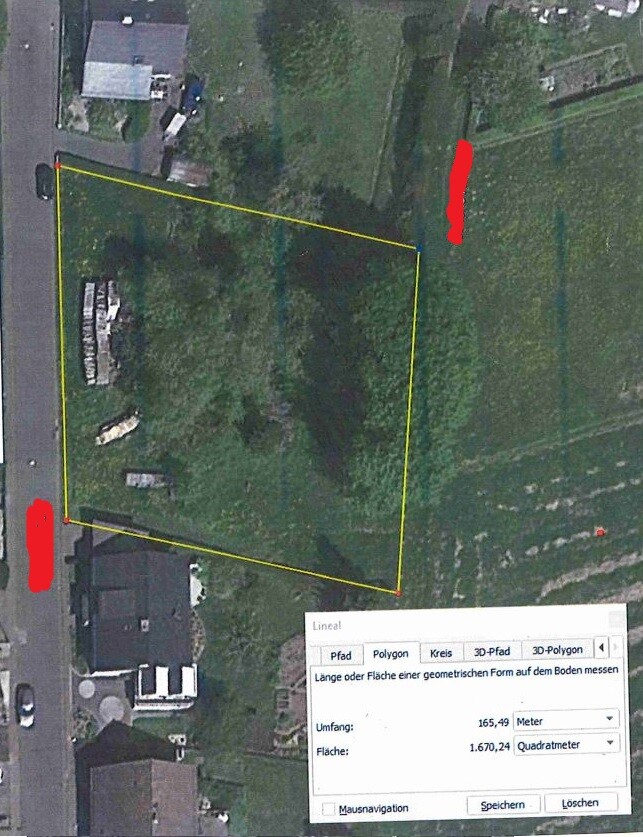

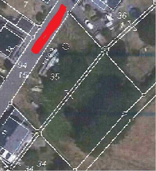

Wir planen derzeit unser Einfamilienhaus und benötigen da mal etwas Unterstützung. Ein Grundstück ist schon vorhanden und hier habe ich ein paar Fragen dazu.
Ich habe einmal Bilder des Grundstücks und unserer Planung angehangen. Der eingezeichnete Bach verläuft unterirdisch verrohrt in 25-30cm Tiefe. Jedoch fällt das Grundstück von der Straße ca 90cm zur Mitte hin ab und wird ebenerdig zur Straße aufgefüllt.

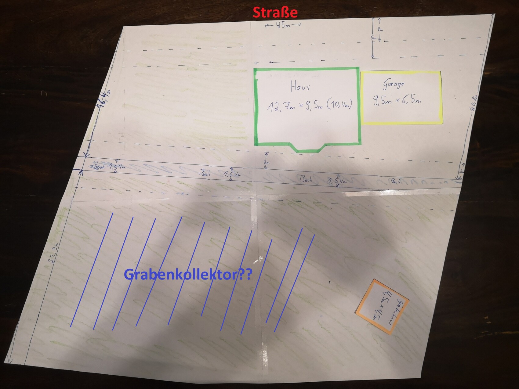

3. Wir planen mit einer Wärmepumpe und Erdwärme. Aufgrund der Grundstücksgröße dachte ich an Grabenkollektoren, jedoch ist hier schon meine Frage ob die direkt am Haus liegen müssen oder aber wie in der Zeichnung auch ein Stück vom Haus weg sein können? Die Leitungen würden dann in der Garage ankommen ca.

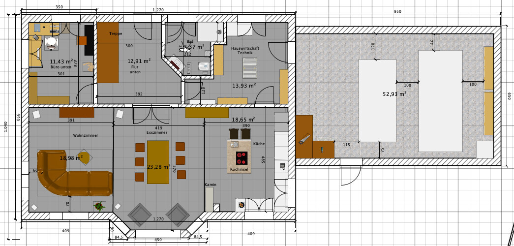

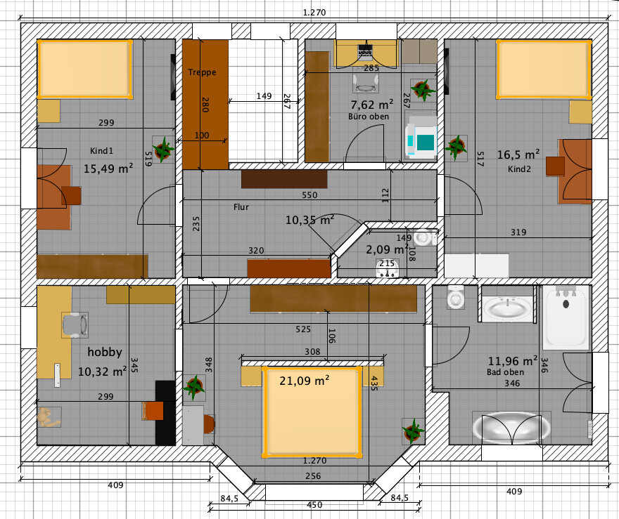

das ist kein Problem dann wird oben der Flur schmaler und die kleine Toilette entfällt. Und der Hauswirtschaftsraum mit Bad rückt ein wenig nach rechts und wird ein Stück kleiner. Die Treppe ist ja gewinkelt, dann wird der teil Richtung Haustür etwas länger.
Garderobe soll unter die Treppe

Der Grundriss ist nicht so prickelnd.
Ich versteh die Intention des Mini-Klos, aber der Raum taugt nur als Gäste-WC, zum Zähneputzen für die Kinder ist es schon zu klein. Wo soll denn da überhaupt das Abwasser unten im EG rauskommen? Den Raum muss man streichen. Aber dann haben die Kinder ihr Bad im EG... macht auch keinen Sinn.
Ich würde Gäste-WC und Hobbyraum soweit vergrößern, dass die Tür in den Flur oben kommt. 12m² für die Kinder reicht auch noch.
