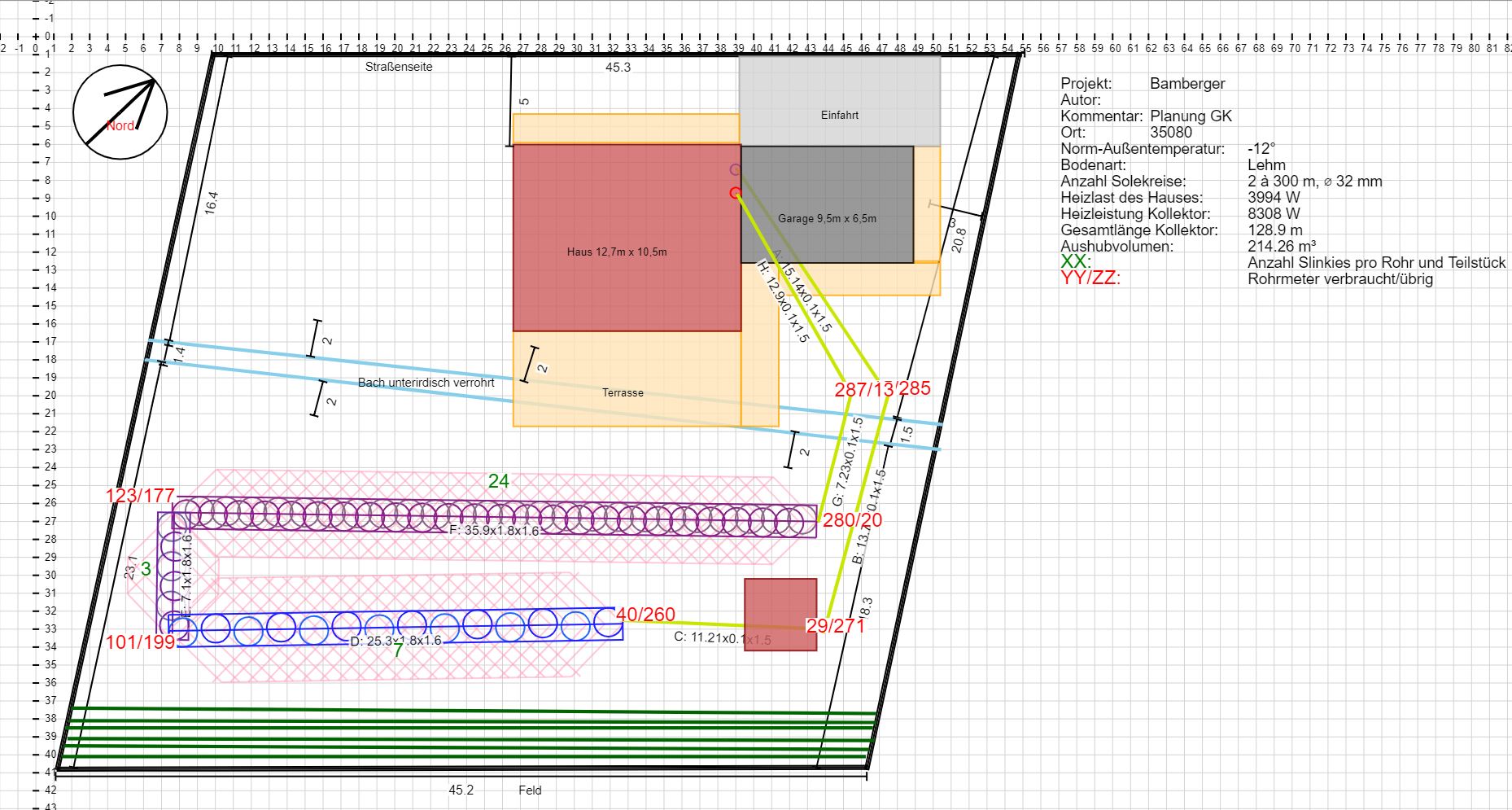

Ich hatte an Grabenkollektoren gedacht, da billiger als Bohrungen und man viel selber machen kann und ich halt die FLäche dazu hätte.
Mit diesem liesse sich ja theoretisch auch kühlen im Sommer.
Zusätzlich dann eine Kontrollierte-Wohnraumlüftung mit Feuchterückgewinnung, dann sollte auch das Thema mit der trockenen Luft im Winter keine große Rolle mehr spielen.
Wandaufbau dann Holzständerbauweise 200mm Ständerwerk mit Holzfassade (Dämmung dachte ich an Steicoflex), Dach soll mit Zwischensparrenbdämmung (auch Steicoflex) umgesetzt werden. Zwischendecke als Brettsperrholzdecke mit vergleichbarem Aufbau wie superzapp beschrieben hat.

Anbei mal meine Überlegung wegen dem Kollektor. Länge etc muss man noch schauen. Kann man auf die Kollektoren später ohne Probleme noch zum Beispiel eine Gartenhütte stellen?
Lageplan: Haus mit Terrasse, Garage, Zufahrt, unterirdischer Bach, Nordpfeil.
