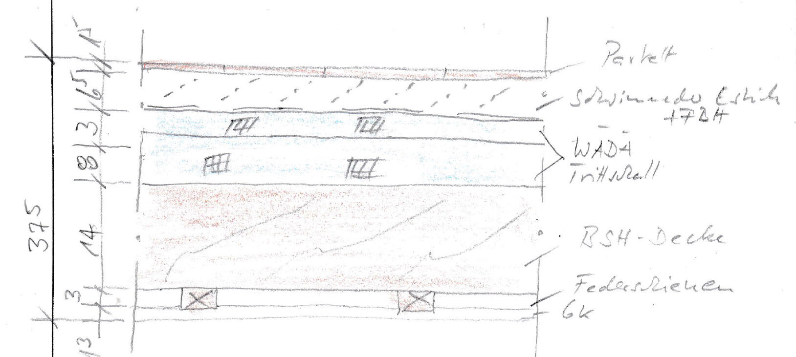

Hi,
bzgl. Trittschall und Massivholz oder Holzständerbauweise haben wir diesen Deckenaufbau über dem EG vor (OG wird übrigens vermietet)
MfG
