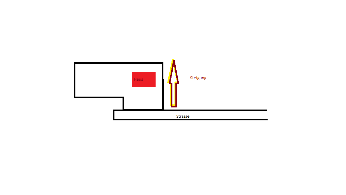

Zur Verdeutlichung mal eine Skizze des Grundstücks.
Ich habe mir vorgestellt das Haus eher nach "oben" zu setzen und eine etwas längere Einfahrt zu haben. Dadurch könnte ich das Haus weiter oben bauen und müsste nicht so viel Erdreich abtragen. Das abgetragene könnte ich dann nutzen um den unteren Teil des Gartens wieder aufzufüllen. Nachteil wäre, dass man eine etwas steilere Anfahrt zum Haus an sich hätte. Dafür wäre alles auf einer höheren Ebene.
Skizze: Haus am Straßenrand mit Steigung; gelber Pfeil markiert den Aufstieg.

Himmelsrichtungen?
Grundsätzlich finde ich das keine gute Idee. Warum würde man eine lange, steile Einfahrt haben wollen? Was du vielleicht an Erdaushub sparst, wird durch die Mehrkosten der Einfahrt und grundstücksinternen Erschließung aufgefressen.
