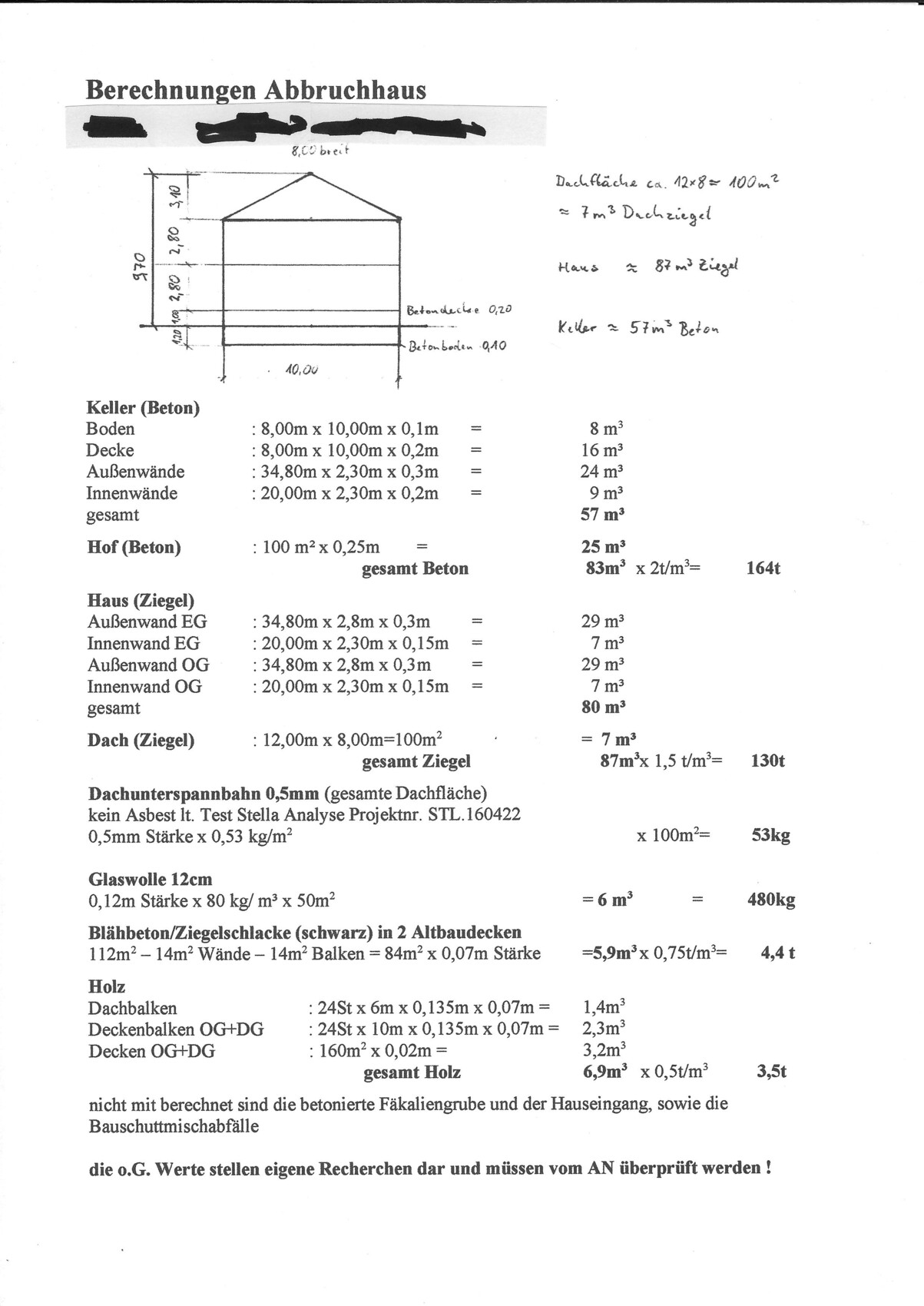

Ich möchte ein 2-Familienhaus aus den 50er/Anbau 60er mit 8x10m Grundfläche 10m Höhe ca. 110qm Wohnfläche mit betoniertem Hochkeller, der 1,20m unter die Erde geht abreißen lassen. Dazu noch einen 100qm großen betonierten Hof. Nach meinen Berechnungen 164t Beton, 130t Ziegel 3,5t Holz plus kleinere Mengen alles mögliche u. a. 0,5t Glaswolle und 4,4t schwarze Ziegelschlacke. Die Dachunterspannbahn 100qm ist lt Test asbestfrei. Sonstige Schadstoffe habe ich nicht entdeckt.
Nun habe ich unterschiedliche Angebote bekommen, die hauptsächlich bei den Entsorgungskosten weit auseinander gehen bzw. manche sind Pauschalangebote, wo nichts aufgeschlüsselt ist. Z. b. will einer 13,5€/t Beton, der andere sagt, das ist kein reiner Beton das kostet 40€/t, ähnliche Preisunterschiede bei den Ziegeln. So richtig zufrieden bin ich noch mit keinem Angebot.

Wird ja auch kein reiner Beton sein, sondern Stahlbeton, der wiegt auch mehr als 2t/m³. Wer dir jetzt ein Angebot mit mit Beton macht greift dir bei der Abrechnung dann mal so richtig tief in die Taschen.
Mit allem anderen als einem Pauschalangebot kannst du richtig auf die Nase fallen. 20t€ für so ein Haus wäre arg günstig - 50t€ eigentlich im Rahmen.
