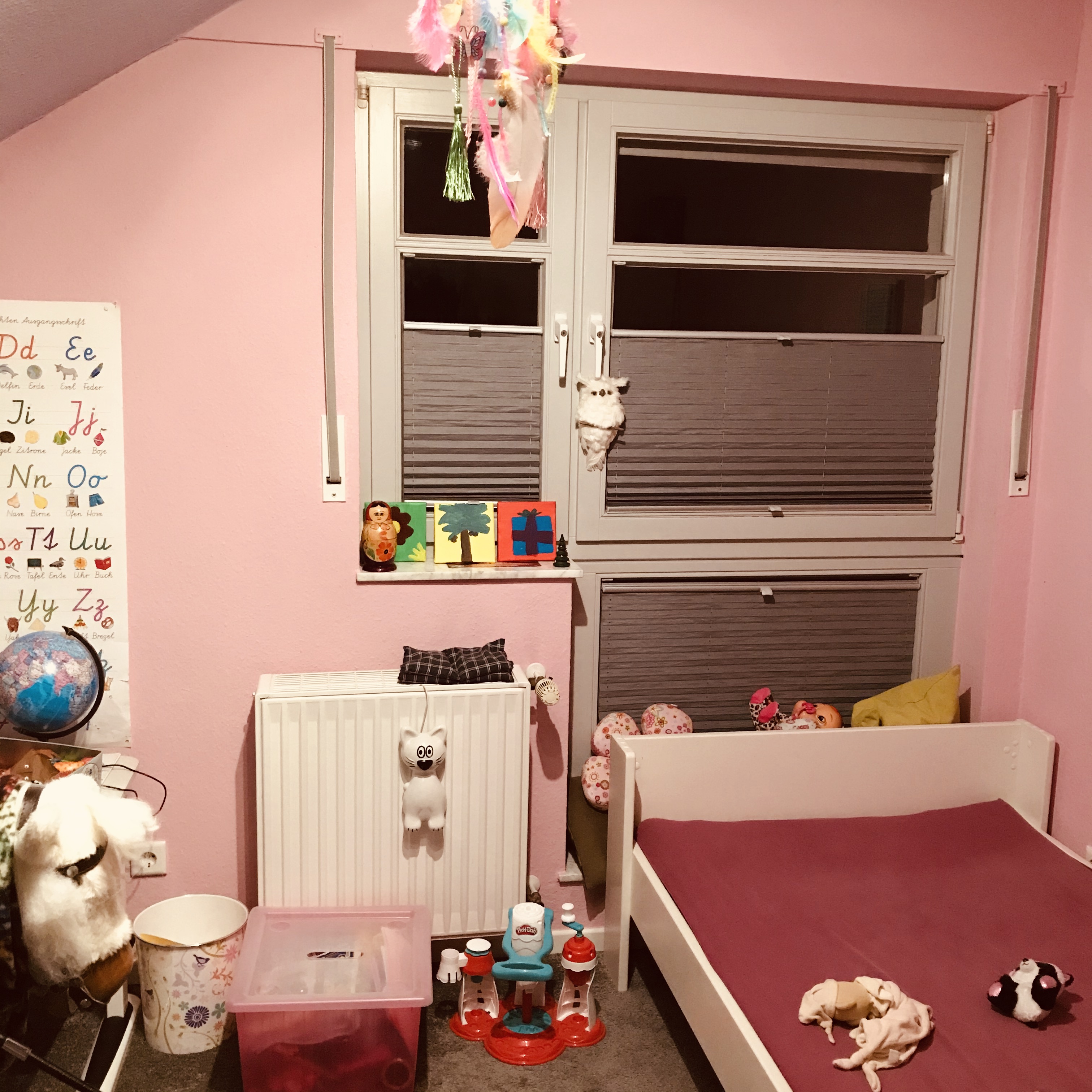

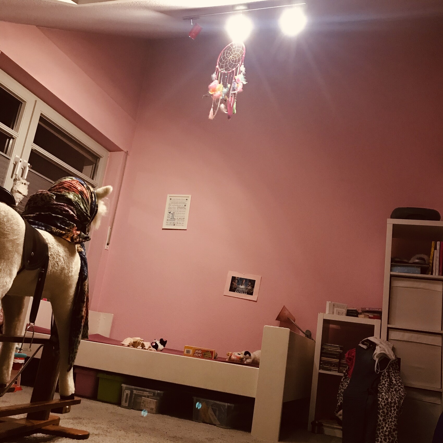

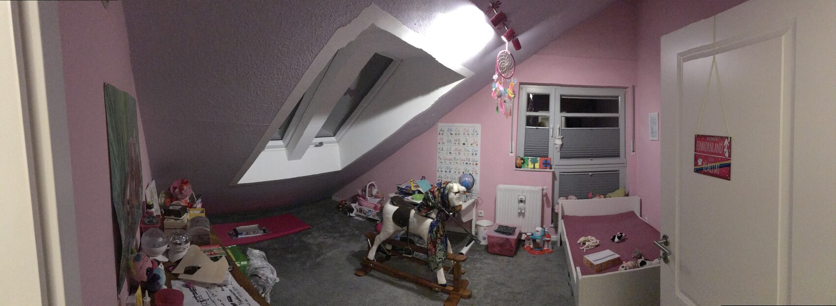

Hallo zusammen, anbei ein Foto unseres Kinderzimmers. Es ist circa 4 × 4,2 m groß und hat eine sehr starke schräge! Deckenhöhe geht bis 3,50 m hoch.
Dazu ein furchtbares, unwohnliches Fenster (aufgrund der Bauart keine Gardinen?!) mit einem störenden Heizkörper daneben.
es fällt mir unheimlich schwer, das Zimmer kindgerecht einzurichten. Unsere Tochter möchte nur ungern unter der Schrägen schlafen.
Deshalb muss das Bett an die hohe Wand. Das sollte am liebsten 1,20 breit sein.
ich hatte schon einmal an ein Schrankbett gedacht, aber das ist ja im Vergleich sehr teuer!?!
Auch ein hochbett geht vermutlich nicht, da man es über der Tür befestigen müsste und am besten schwebend, aber dann bleiben nur 1,50 bis zur oberen Spitze?!?!
Daneben an die hohe Wand müsste dann auch noch ein kleiderschrank.
Der Heizkörper stört mich unheimlich, weil dort dann natürlich das Bett nicht stehen kann.
und gibt es eine vernünftige Alternative für den Heizkörper? Vielleicht einen sehr niedrigen, breiten Heizkörper unten in die Ecke der Schräge (Drempel)?
Könnte man ihn einfach versetzen? Oder steht kosten-nutzen außer Verhältnis?
ich jammere vielleicht auf hohem Niveau, aber mir fehlt einfach die Fantasie. Seit 4 Jahren quäle ich mich mit diesem Zimmer rum.
Deshalb hoffe ich auf eure Unterstützung und Ideen!!!!
oder kann/ sollte man dafür einen Innenarchitekten beauftragen?!?!

Mit Fotos bekommst Du hier kaum Hilfe. Zum Einrichten braucht es den Grundriss des Zimmers inkl. Heizung, Schrägen, Fenster und Türen.
Domski
Der Heizkörper ist rein technisch gesehen genau an der richtigen Stelle. Optisch natürlich kein Highlight.
Eventuell ist eine Fussleistenheizung eine Variante, das ganze akzeptabel zu gestalten?
Ich sehe nicht, dass der Heizkörper jetzt grossartig etwas ändert, wenn er woanders hängen würde.
Das Problem ist ein a) kleines Zimmer mit der DN von ca. 45 ohne KS, welches eigentlich nur aus einer schrägen Decke besteht, zum anderen b) der Wunsch, eben nicht unter der Schrägen zu schlafen. Das kann man so nicht realisieren. Was wäre denn, das Bett etwas von "rechts außen" zu schieben und dort dann zu stellen?

Vielen Dank für eure freundlichen Antworten und dass ihr euch mit mir Gedanken macht!
eine Fußleistenheizung kannte ich bislang nicht. Was mich daran „stört“ ist, dass sie elektrisch ist...ich vermute, dass sie damit kostenintensiver ist?!?!?!
wobei es gar nicht so auf die Kosten ankommt, wenn es eine schöne Lösung geben würde.
leider hab ich mich überreden lassen, keine dachgaube einzubauen...das bereue ich jetzt.
Deshalb versuche ich das bestmögliche rauszuholen.
Was heißt denn: das Bett von rechts außen zu schieben?! In den Raum rein? Also dann mittig? Ich steh da glaub ich gerade auf dem Schlauch.
Übrigens ist das dritte Foto im Anhang eigentlich das beste von der Übersicht her. Leider wird es nicht als Vorschau angezeigt ‍♀
