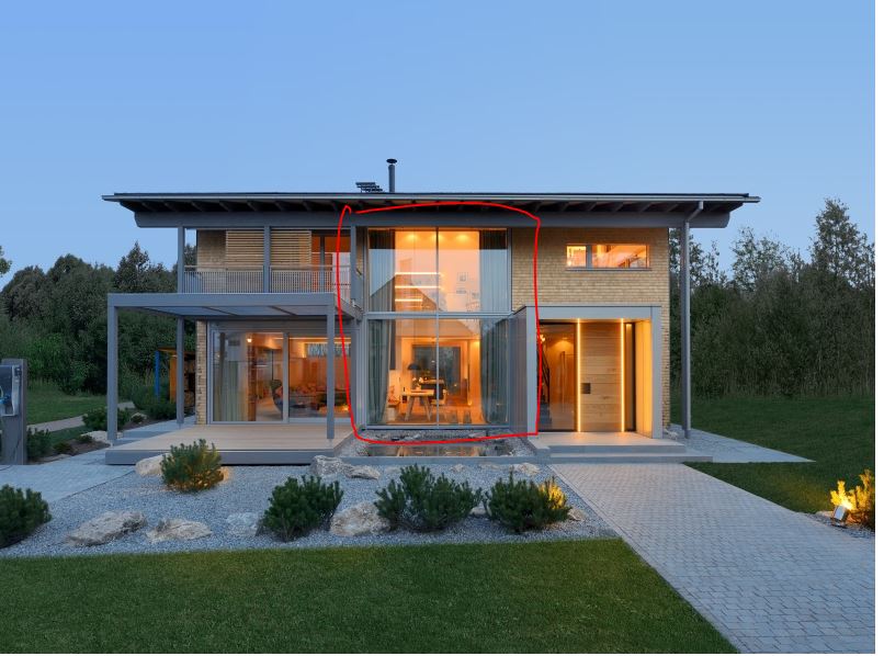

wir befinden uns in den Grundzügen unserer Hausplanung und suchen gerade diverse Musterhausaustellungen auf.
Wir waren in einem Haus, das mit einer Fensterfront ca. 4 Meter breit über 2 Etagen geglänzt hat, was optisch auf jeden Fall mal ziemlich ansprechend ist.
Die Fenster waren in der Breite in 2x2 Meter unterteilt und auch in der Höhe hatte man 2 Elemente.
