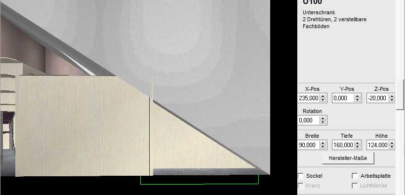

Damit Schränke unter dem Drempel einen Nutzen entwickeln können, müssen sie ganz schön tief werden ... wobei ich nur Türen setzen würde, damit man Aufbewahrungskisten auf Rollen hinter die Türen schieben kann.
Quick und Dirty mit dem Alnoplaner ca. 150 bis 160 cm, wenn die Front ca. 110 bis 120 cm hoch sein soll.
3D-Modell eines Holzschranks vor schräger Wandfläche, rechts sichtbare UI-Felder

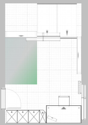

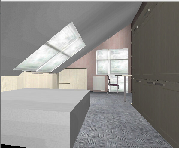

Von der Tür aus:
Dachgeschossraum mit schrägem Dachfenster, Bett links, Schränke rechts, Tisch und Stuhl vor Fenster.
Grundriss mit 140er Bett ... Vorteil hier, man steigt innerhalb des Dachfensterbereiches aus dem Bett aus. Solange Kind noch jünger, könnte Bett auch eher 100 cm sein, ergibt mehr Platz zum Spielen. Am Kopfende Bett ein Regal. Durch die Schranktür rechts davon kann man hinter das Regal größere Teile oder seltener benutzte Teile schieben:
