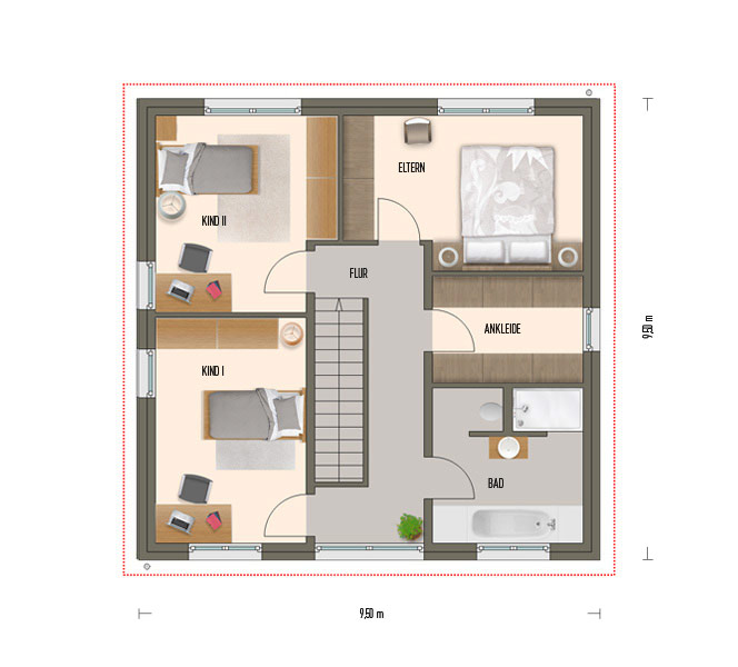

Plan der aktuell am besten passt
Hauswirtschaftsraum und Büro werden getauscht wegen Tür zu Garage
Was nicht gefällt ist der große Flur im 1 Stock
Die Grundfläche von 9,5x9,5 soll beibehalten werden.
Grundriss möglichst einfach und kosteneffizient
Kein Schnickschnack
Elegantere Lösungen mit weniger Flurverlust ?

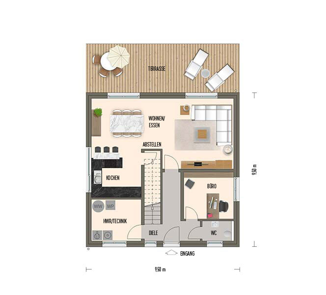

Grundriss ist nicht bemaßt. So kann man schlecht was sagen.
Der Flur muss so groß sein wegen der Treppe. Andere Treppe weniger Flur.
Unbedingt den Grundriss mit maßstabsgetreuen Möbeln einzeichnen, z.b das Bett im Schlafzimmer ist schätzungsweise 140 cm breit.
Die Küche ist meist der erste Raum, den man betreten sollte, z.b. um Einkäufe abzustellen und nach dem Heimkommen gleich das Teewasser anzusetzen, oder umgedreht den Müll aus der Küche aus der Haustür rauszubringen. Auch Gästen die Tör aufzumachen, während man noch vorbereitet....
Das geht hier alles irgendwie nicht. Für mich ist die Küchen- bzw die Treppenlage nicht alltagstauglich.

sehe das ganz genau so wie ypg. die Küche wäre mir viel zu weit weg.
die Treppe ist eher ungeeignet für die Hausgröße.

Ein Laux Novus aus dem Katalog, mit der einzigen Modifikation, statt des Zeltdaches ein giebelständiges Satteldach (was sagt der Bebauungsplan dazu ?) vorzusehen. Aha. Mehr Variation als unten genannt ist nicht angedacht ?
was im gezeigten Plan noch nicht geschehen ist
Die viele Herumlauflänge ergibt sich aus dem Typus einläufige gerade Treppe, der für diese Hausgröße ungeeignet ist.

Das Schmalhans-Anstattvilla-Format und die fette Doppelgarage korrelieren m.E. mit zwei unterschiedlichen Einkommensgruppen. Das "einfach" würde ich hier eher "nullachtfuffzehn" nennen, und bzgl. der Paßform für eine konkrete Familie ist ein Katalogentwurf eher nicht effizient.
Du hast Dir einen Hausentwurf mit gerader Treppe ausgesucht. Die gerade Treppe (ver)braucht am meisten Flur, während eine doppelt gewendelte Treppe am wenigstens verbraucht.
