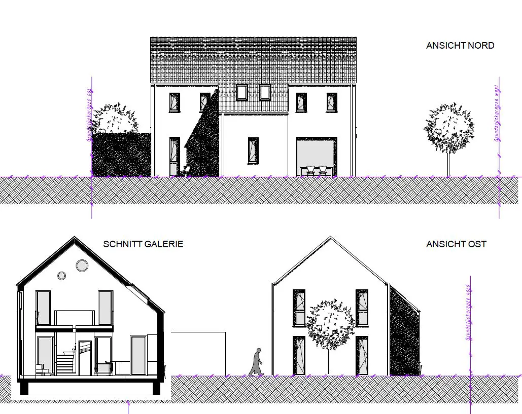

Was gefällt besonders? Warum?: Wir lieben die Offenheit des Hauses. Die
Was gefällt nicht? Warum?: Uns gefällt der Entwurf schon sehr gut allerdings wissen wir nicht ob es mit der Technik auf dem Dachboden Probleme geben könnte. Außerdem ist der Zutritt zum Dachboden über eine Tür im Giebel gelöst was evtl. etwas komisch aussehen könnte. Hier hat sich der Architekt eine regal/Leiter Konstruktion überlegt. Eventuell ist zu wenig Abstell- und Staumöglichkeiten für Dinge die man nicht ständig braucht wie Weihnachtsdeko etc.

1. Budget ohne viel Eigenleistung wird das nichts
2. durch die Offenheit wird viel Geld ohne Nutzen verbraten
3. Grundriss unbedingt mit richtigen Möbeln im Maßstab versehen

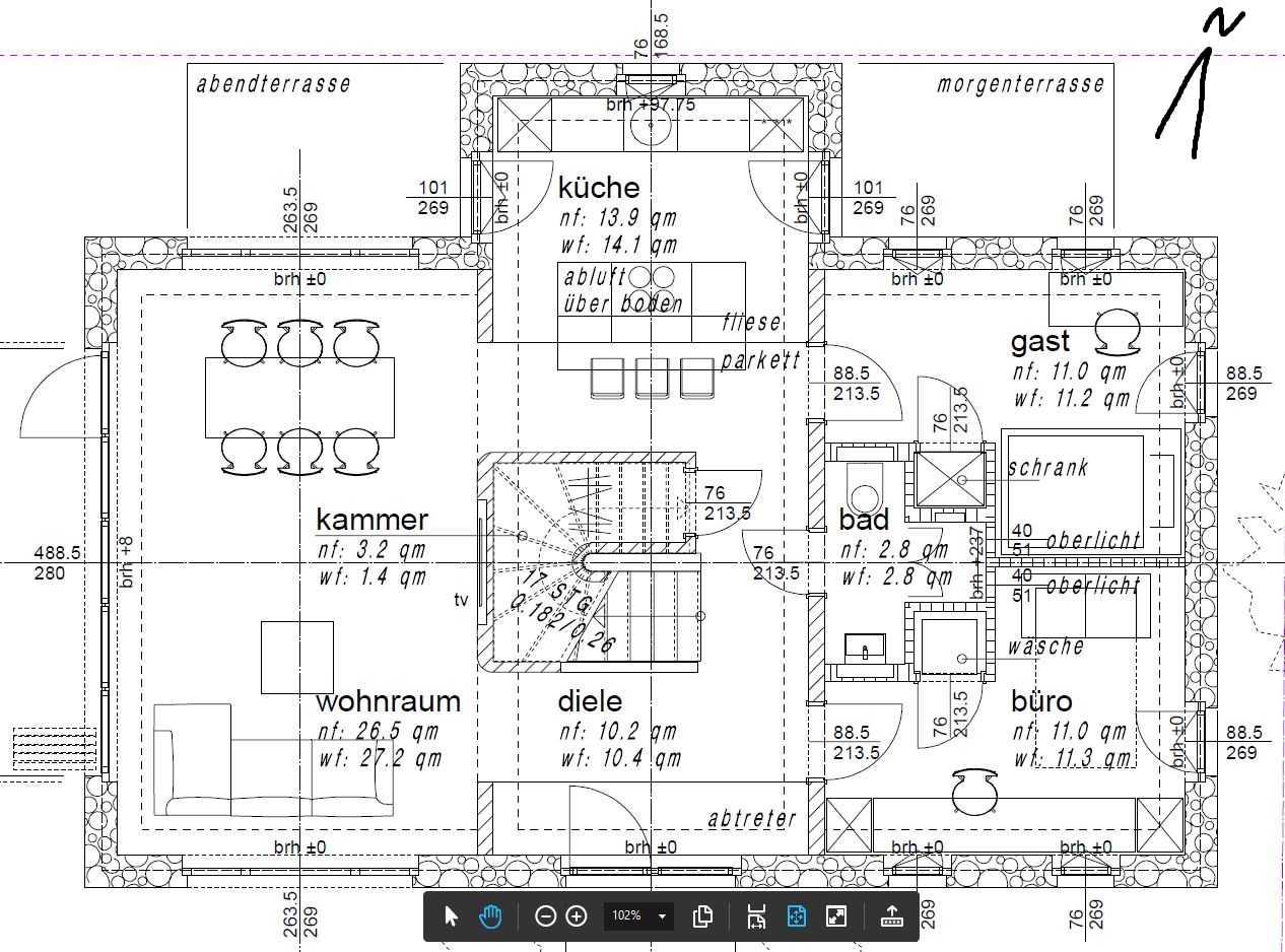

Ohne Maße kann man schwer was sagen
Wohnzimmer wo kommt der Fernseh hin? Spiele, DVD‘s, Bücher?
Tisch ist in Wirklichkeit nicht so großzügig
Gästezimmer wo soll ein Bett hin

Hä? Wo steht jetzt die Waschmaschine? Im Büro?
Und wie muss man sich den Dachboden vorstellen? Wie kommt Ihr da hoch? Warum nutzt man nicht die Treppe bis ganz hoch?

Gibt's jetzt ne Garage oder nicht? Wenn ja wo?
Was auf den ersten Blick blöd ist:

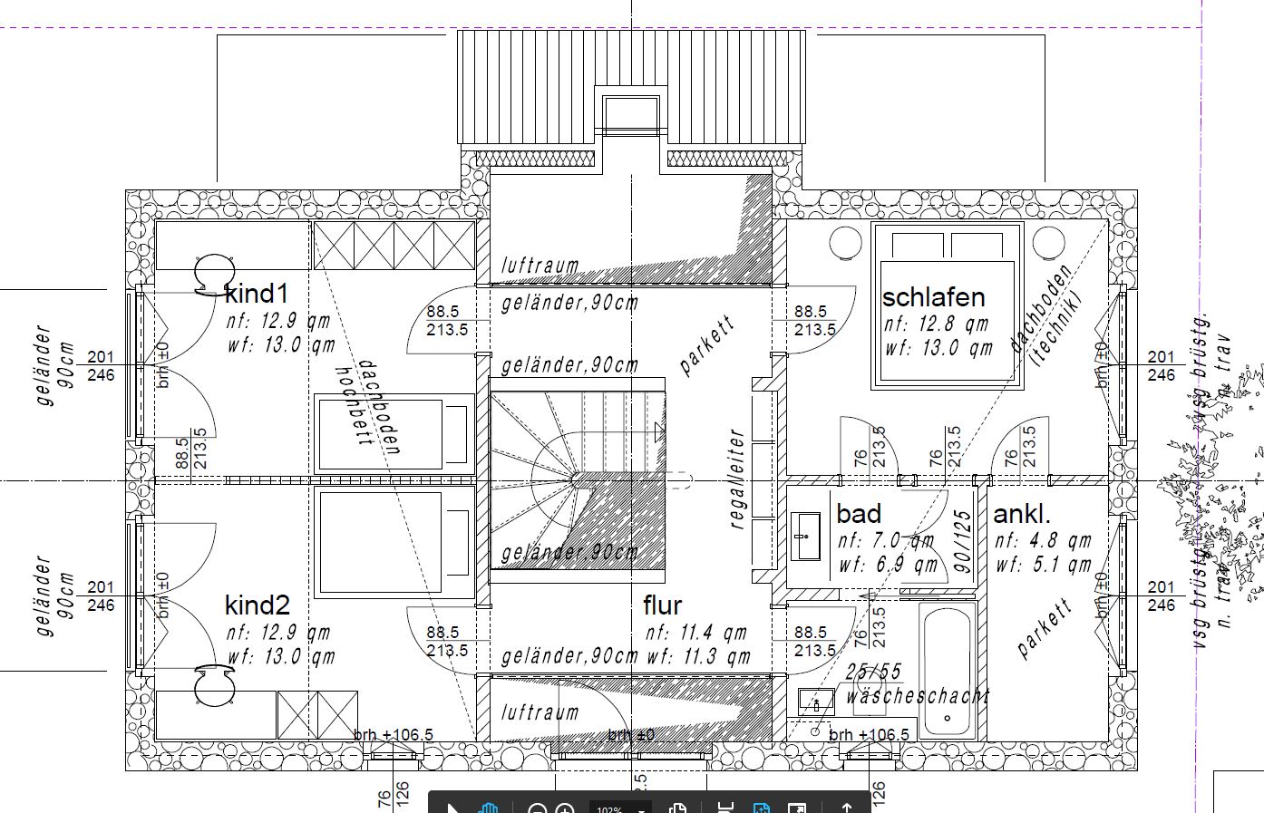

WC im EG ohne Fenster bei einem Neubau is dünne. Bad im OG ist ein Chaos - die Trennung macht es zwergig und nervig eng. Bad-Zugang aus dem Schlafzimmer übertrieben - die 3 Schritte auf den Flur schafft man selbst mit 90.
Ankleidetür muss nach planrechts.
2x Luftraum mit 2 Kindern - die sind immer wach, sobald Ihr Euch bewegt.

Wohnzimmer an der Eingangsseite mit bodentiefem Fenster und das Sofa davor? Büro genauso? TV an der Wand nur mit drehbarer Halterung möglich. Wollt ihr das wirklich?
Offen wirkt der Grundriss für mich nicht. Alles ist irgendwie verschachtelt und sinnfrei. Innenliegendes WC mit Dusche, Bett im Gästezimmer in der Nische, der schrank auch wieder eingebaut bietet wenig Platz. Küche wär mir viel zu wenig Ablage- und Stellfläche. Büro ohne Möglichkeit, einen Aktenschrank zu stellen, dafür dann noch das Wäschekämmerchen und der Wäscheschacht mit drin. Bad OG hat 3 Türen - warum? Ankleide ist sehr klein. Ich seh 0 Platz für eine Garderobe im EG und auch für andere Schränke, Kommoden etc.

Das Haus ist zu klein für den Grundriss. Wirkt wie eine geschrumpfte 250 qm Villa.

Gast ich habe das Bett gefunden.
Eingang wo ist der Platz für Garderobe, Schuhschrank, Taschen etc?
Waschmaschine wirklich im Arbeitszimmer in eine Nische?
Wo Schmutzwäsche, Handwäsche, Wäscheständer, Korb mit Wäsche die gebügelt werden muss
Küche hat sehr wenig Stauraum und mir zu wenig Arbeitsfläche und Fenster
Zu Wohnzimmer hätte ich schon was geschrieben
Bad ohne Fenster
OG
Warum Treppe nicht bis zum DG?
Galerie machen das Haus sehr hellhörig, brauchen Platz.
Kinderzimmer bekommen Hochbett/offene Zimmer bis zum Dachstuhl habe ich das richtig gelesen? Hatten wir auch überlegt. Sollte ca. 5.000 Euro pro Zimmer kosten
Ankleide fast keine Stellfläche
Bad verbaut und Mini
