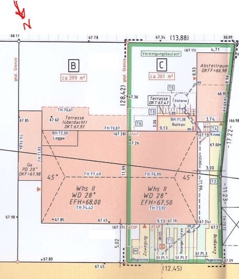

wir wollen ein Doppelhaus bauen und eine Hälfte (zwei Wohnungen) vermieten - die andere Hälfte werden wir selbst nutzen.
Worauf müssen wir unbedingt achten, um später die bestmöglichen Steuervorteile zu sichern? Das Grundstück, auf dem das Doppelhaus stehen wird, ist nicht geteilt. Macht es Sinn, wenn wir zwei getrennte Darlehen (mit separaten Bankkonten) für die jeweiligen Haushälften aufnehmen und darüber hinaus den zu finanzierenden Teil des Grundstücks extra ausweisen? Reicht es später für das Finanzamt, um die Zinsen im vollen Umfang (aus vermieteter Hälfte) abzusetzen? Notfalls würden wir das Grundstück teilen... Die Kosten dafür wollen wir uns aber sparen, wenn nicht unbedingt erforderlich. In den nächsten Wochen werde ich dazu natürlich auch meinen Steuerberater aufsuchen. Ich erhoffe mir hier mit meiner Frage, vielleicht den ein oder anderen Tipp zu erhalten.
Vielen Dank im Voraus!
Lageplan eines Grundstücks mit Gebäuden, Terrassen und Balkonen; Orientierung nach Norden.
hampshire
Lasst Euch von den Handwerksunternehmen getrennte Rechnungen für die beiden Wohneinheiten ausstellen, damit ihr die Rechnungen für den vermieteten Teil von denen des selbst bewohnten Teil für das Finanzamt kenntlich machen könnt und Euch nicht um Anteile streiten müsst. Das macht die gesamte steuerliche Behandlung und Abschreibung hinterher viele einfacher.
Niloa
Genau, ihr müsst für die Abschreibung wissen, was die Mietwohnungen gekostet haben. Auch die Zinsen sollten extra ausgewiesen sein, um sie als Werbungskosten geltend zu machen (oder sich rausrechnen lassen?).
Joedreck
Vergesst nicht, sofern gewollt, verschiedene Forderungen mit einzusacken. Es gibt welche, die pro Wohneinheit gelten.
HilfeHilfe
Unbedingt beides trennen und bei der Finanzierung den vermieteten Anteil voll finanzieren und das Eigenkapital in die selbgenutze Einheit einfließen lassen
