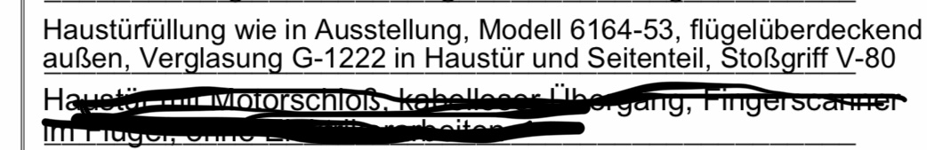

Wir waren bei der Brömse Ausstellung zur Bemusterung und hatten dort unsere Fenster und Haustür ausgesucht. Uns hat eine Haustür in der Ausstellung gefallen und wir hatten letztendlich auch diese Haustür genommen (ziemlich teuer das Modell, naja aber dachten wir, dann weiß man zumindest was man bekommt). Diese Tür war von innen und außen im Nussbaum Farbe foliert.
Gestern kam endlich der Tischler und baute uns die Fenster und Haustüren ein und die Überraschung: die Haustür ist nur außen in der Nussbaum Farbe, innen ist die weiß.
Aber wir wollen doch genau die Tür haben, die in der Ausstellung war, BEIDSEITIG FOLIERT.
Anbei das Angebot vom Tischler. Könnt ihr herauslesen, dass wir nur außen foliert haben möchten? Es war doch für uns wichtig, dass wir doch genau die Tür bekommen, die in der Austellung ist, und wenn es anders sein soll, soll uns der Verkäufer doch zumindest ein Hinweis geben oder???

Haustürfüllung wie in Austellung. Wenn ich mich nicht täusche ist das der entscheidende Satz. Das gilt für mich von beiden Seiten.

Kann man die nicht Nachfolieren ? Wie in Ausstellung , für mich klar . Einzig blöde ist die Modell Nummer . Was steht dazu im Katalog ?

Im Ausschreibungstext steht zur Folierung gar nichts, nur das "wie in Ausstellung" könnte darauf referenzieren.
