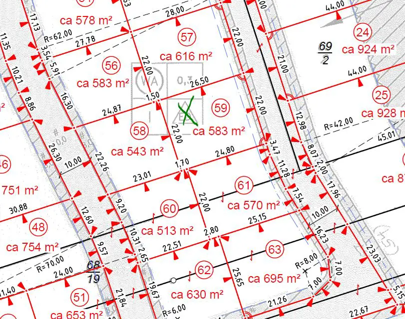

Anmerkung: der Parzellierungsplan, der das Grundstück zeigt (grünes Kreuz), ist genordet.

Größe des Grundstücks: 583qm
Hang: nein
Grundflächenzahl: 0,3
Geschossflächenzahl: keine Vorgabe
Baufenster, Baulinie und –grenze:
Das Grundstück ist 22m breit und je nach Seite 24,8m bis 26,5m tief. Das Haus soll bestenfalls mehr in die Breite als in die Tiefe gehen, damit möglichst viel Garten im Südwesten bleibt. Maximale Breite Haus: 22m (Grundstücksbreite) – 6m (Breite Doppelcarport) – 3m (Baugrenze, auf der nicht das Carport steht) = 13m. Als Tiefe schweben uns je nach Grundriss 9m bis höchstens 11m vor.
Randbebauung: 3m

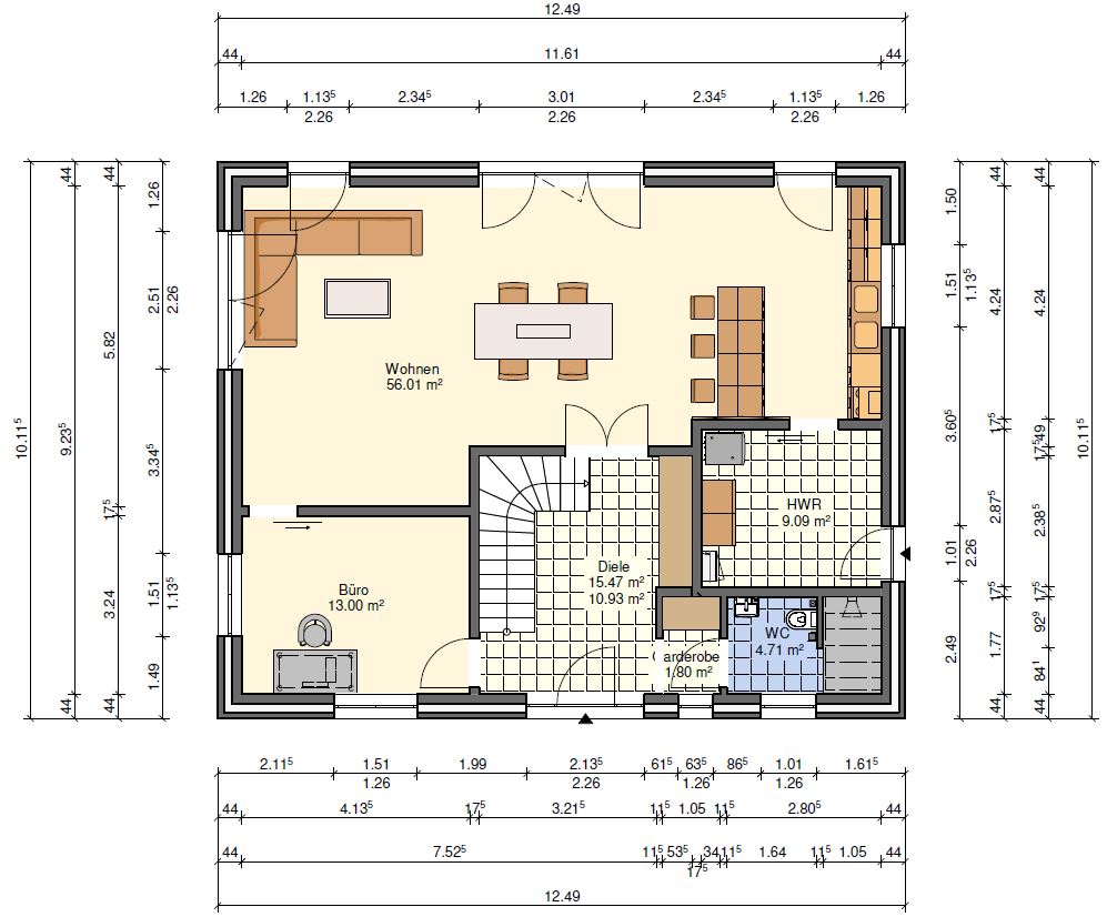

EG: Wohnen/Essen/Kochen als ein Raum, Hauswirtschaftsraum, Gäste-WC mit Dusche, Büro/Gast, Diele (Flur) mit Garderobe

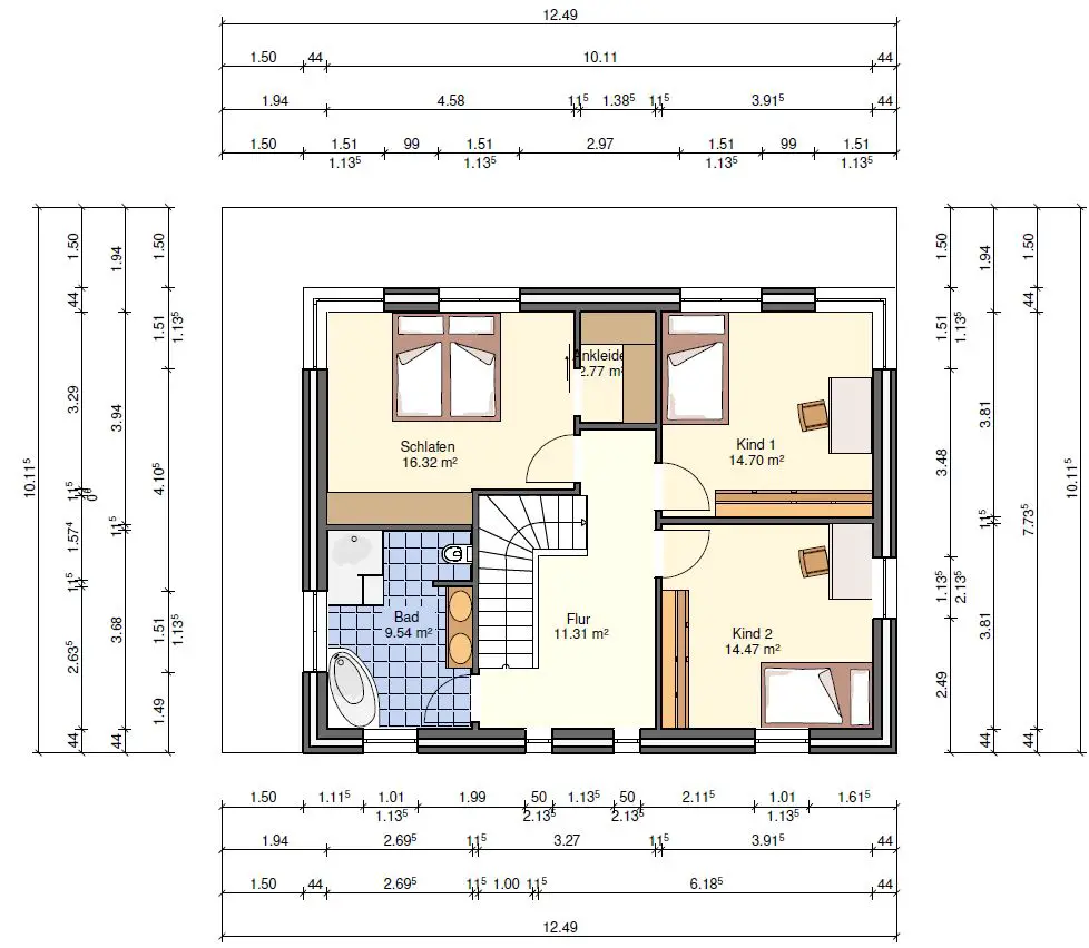

OG: Schlafen, Ankleide, 2 x Kind, Galerie (Flur)

Wichtig für uns ist eine großzügige Garderobe nahe der Haustür, die es erlaubt, Jacken, Schuhe, etc. direkt nach Betreten des Hauses „loszuwerden“ .. Schmutz wird nicht weit ins Haus getragen und man stolpert nicht jedes Mal über Schuhe, Taschen o.ä.

  • Diele wirkt nicht schlauchig, sondern wird vergleichsweise breit geöffnet
  • Garderobe bietet genug Möglichkeiten, Jacken, Schuhe, etc. zu verstauen
  • Verbindung zwischen Küche und Hauswirtschaftsraum
  • Verbindung zwischen Wohnen und Büro .. Büro ist nicht „abgeschieden“ und integriert in den Allraum (auch für Kinder zum Spielen z.B. nutzbar)
Was gefällt nicht? Warum?
  • Treppenaufgang im „Schmutzbereich“ nicht optimal
  • Hauswirtschaftsraum nur über Küche erreichbar .. u.U. „nervig“ im Alltag
  • Küche könnte schwer zu möblieren sein (Thema: Stauraum)
  • Das komplette OG ist verbesserungswürdig:
    • Kinderzimmer sollen beide im Südwesten mit Blick auf den Garten sein
    • Dafür Schlafzimmer in den Norden / Osten
    • Gewünschte Ankleide zwar integriert, aber in der Größe nicht wirklich nutzbar
    • Badezimmer im OG nicht über Bad des EG geplant .. wahrscheinlich auch nicht optimal

Grundriss Obergeschoss: Flur mit Treppe, Bad, Schlafen, zwei Kinderzimmer, Ankleide.

Ein sinnvoller und geradliniger Entwurf. Deine Ankleide ist eher ein begehbarer schrank. Für das Be- und Entkleiden ist dort zu wenig Platz. Mich würde das nicht stören, solltest Du das aber wollen, mach das Schlafzimmer etwas kleiner.
Im Wohnbereich guckt niemand Richtung Fenster. Neigungssache.
Hauswirtschaftsraum mit Außenzugang und Küche sind sehr praktisch angeordnet. So kann der Hauswirtschaftsraum auch als „Dreck-Schleuse“ dienen, wenn Kinder glücklich und verdreckt vom Spielen im/mit Wasser nach Hause kommen. Für Hundeleute auch prima.
Du hast ja schon selbst bemerkt, dass der gefangene Hauswirtschaftsraum schlecht liegt.
Es ist nicht nur unglücklich, Ihr macht den Arbeitsbereich in der Küche zu einem Hauptverkehrsweg. Etwas abmildern könnte man, indem die Insel an die Außenwand gedockt wird. Dennoch führt jeder Weg, ob Hauswirtschaftsraum oder Kühlschrank in den Blickwinkel von Sofanutzern...
Sofa vor den Fenstern ist jetzt auch nicht so dolle, es sind ja auch bodentiefe Fenster...

Die zweite Tür macht das Büro fast unmöblierbar.
Schaut Euch mal das Maxime 610 von Viebrockhaus an.... wurde hier übrigens vor wenigen Wochen diskutiert, ohne zu wissen, dass es das Maxime ist.
OG ggf mal spiegeln und unten die Treppe auf die andere Seite.

Auf eine Verkleinerung des Schlafzimmers zugunsten der Ankleide wird es wohl hinauslaufen. Aber im OG sind wir wie geschrieben, sowieso noch nicht wirklich zufrieden. D.h. dort wird es wahrscheinlich doch die eine oder andere Verschiebung noch geben.

Die Anbindung des Hauswirtschaftsraum an die Küche sehe ich ebenfalls als praktisch an. Nur die fehlende Verbindung zum Flur - wie auch ypg schreibt - könnte suboptimal sein.

Ansonsten ist das OG definitiv noch anzupassen und dabei würde man wahrscheinlich auch das Badezimmer noch mal verschieben (Thema "Nassräume").
