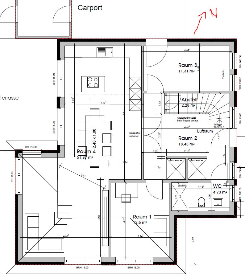

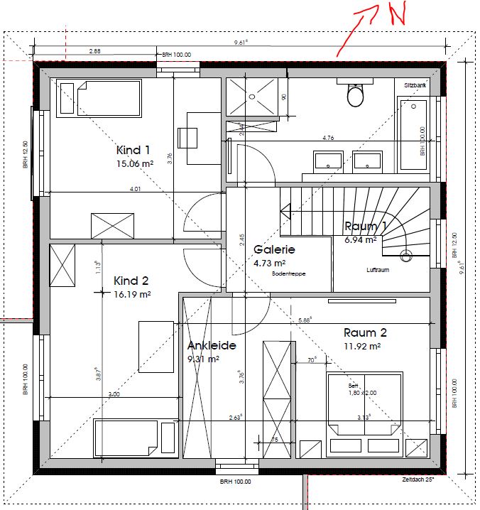

Ich finde nach wievor Schlafzimmer ungünstig.
Ganz ungünstig finde ich auch den Technikraum ... da sind ja mindestens 2 bis 3 qm verspritzter Raum, damit man da durchgehen kann. Und mit den Fenstern dort, würde ich die Technik auch mal einzeichnen lassen.
Ich würde Katjas Ansatz der Spiegelung weiterverfolgen.
Danke für dein Feedback!
Eines der Fenster im Technikraum wird auch noch weggenommen. Dann mal schauen, wenn die notwendige Technik eingezeichnet ist, wie viel Platz noch bleibt.
Den Spiegelansatz werden wir uns heute noch mal genauer anschauen. Ich kann mir die Optik mit Carport an dem Anbau in Zusammenspiel mit dem Dach auf dem Anbau gerade noch nicht ganz vorstellen.
