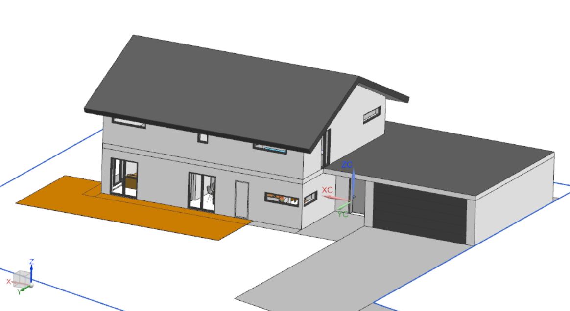

wir planen ein Fertighaus zu bauen und ich möchte gerne Kritik und Anregungen zu unseren bisherigen Vorstellungen.

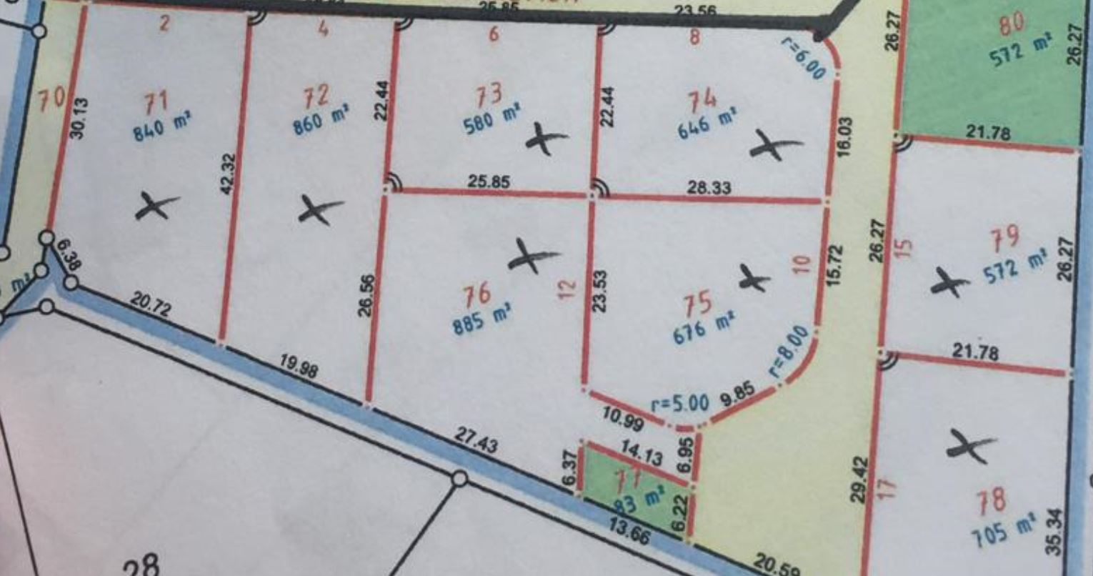

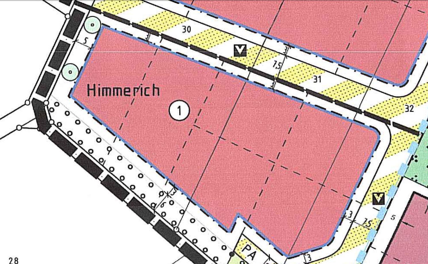

Auf den Bildern sieht man die uns zur Verfügung stehenden Bauplätze (wir dürfen uns von diesen einen Aussuchen, da wir auf Listenplatz eins stehen).
Größe des Grundstücks
885m²
Hang
Nein
Grundflächenzahl
0,4
Geschossflächenzahl
0,6
siehe Bild
Randbebauung
siehe Bild

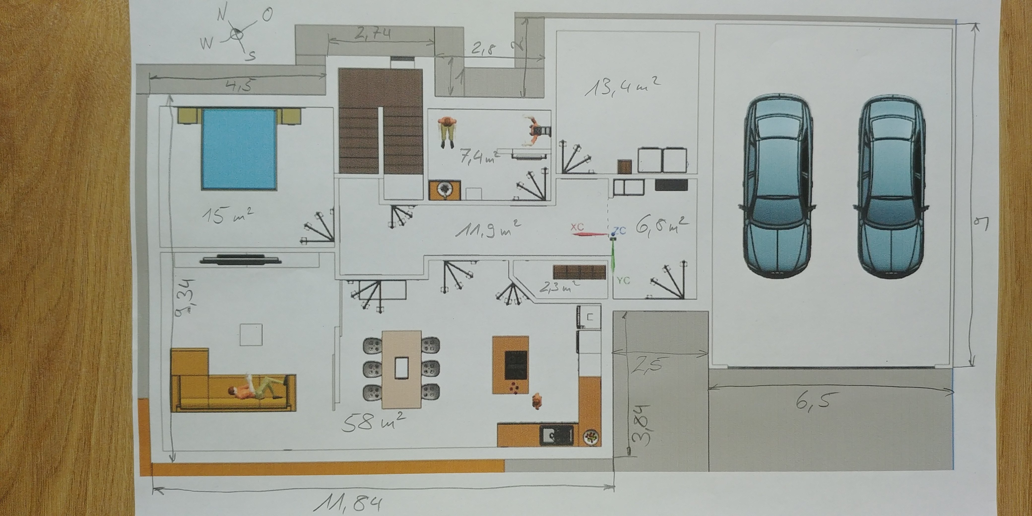

Wohnbereich soll von der Küche etwas separiert werden, besonders hier bin ich auf Vorschläge gespannt, wie man so etwas gestalten kann.

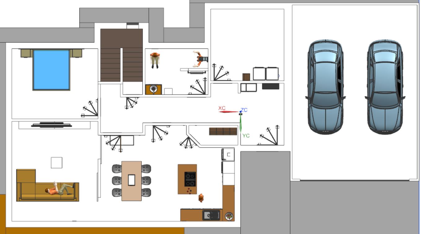

Habe seit ca. einem Jahr immer wieder mal was am Entwurf gemacht, verschiedene Grundrisse angeschaut, Musterhausaustellungen besucht und im Internet geschaut
Ich hoffe, dass ich grade durch die Möglichkeit die Räume schon mit möbel ausgestattet zu haben an vieles gedacht habe, besonder Abstände, Laufwege, usw.
Kann man den Grundriss eurer Meinung nach noch weiter optimieren um nicht unnötig Platz zu verschenken, Sind die Räume groß genug (Technikraum)

Moin
Das Grundstück ist für einen gelungenen Entwurf mal anspruchsvoll
Der Technikraum ist ausreichend groß.
Der Flur hat mir zu viele Vor- u. Rücksprünge und die Speisekammer ist schlecht nutzbar, da würde ich eher hochschränke aufstellen und die Kammer streichen.
Warum die beiden Türen zum Wohn- u- Esszimmer direkt nebeneinander?
Olli
Speisekammer raus
Bad EG sieht etwas klein aus.
Budget für inkl Baunebenkosten, Garage Außenanlage zu klein
F
FloDerMeister
@ haydee mit welchem Budget muss ich deiner Meinung nach für den Grundriss rechnen?
@ wrobel die linke Tür habe ich gestrichen, du hast recht, die ist unnötig
