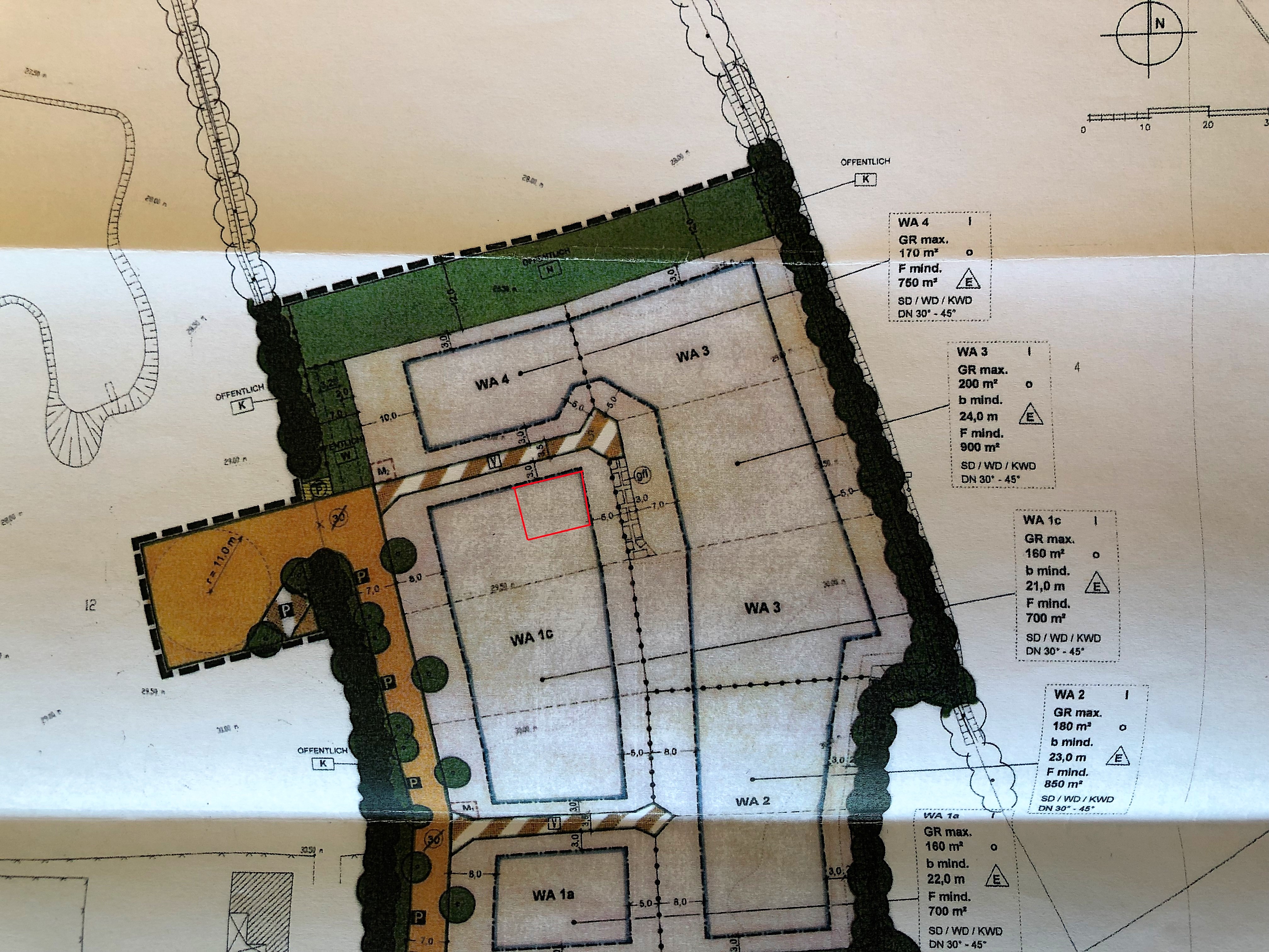

nachdem ich bereits ausgiebig seit ein paar Monaten im Stillen mitlese, möchte auch ich Euch um Tipps, Feedback und Anregungen zu unserem Grundriss bitten.
Hier kurz die Angaben im Steckbrief zusammengefasst:
Größe des Grundstücks – 880 qm (reserviert aber noch nicht gekauft)
Hang – nein
Details im Bild. Es darf zweigeschossig gebaut werden. Auch „toskanischer“ Stil ist explizit im Bebauungsplan als Möglichkeit genannt.
Stilrichtung, Dachform, Gebäudetyp – Stadtvilla toskanischer Stil

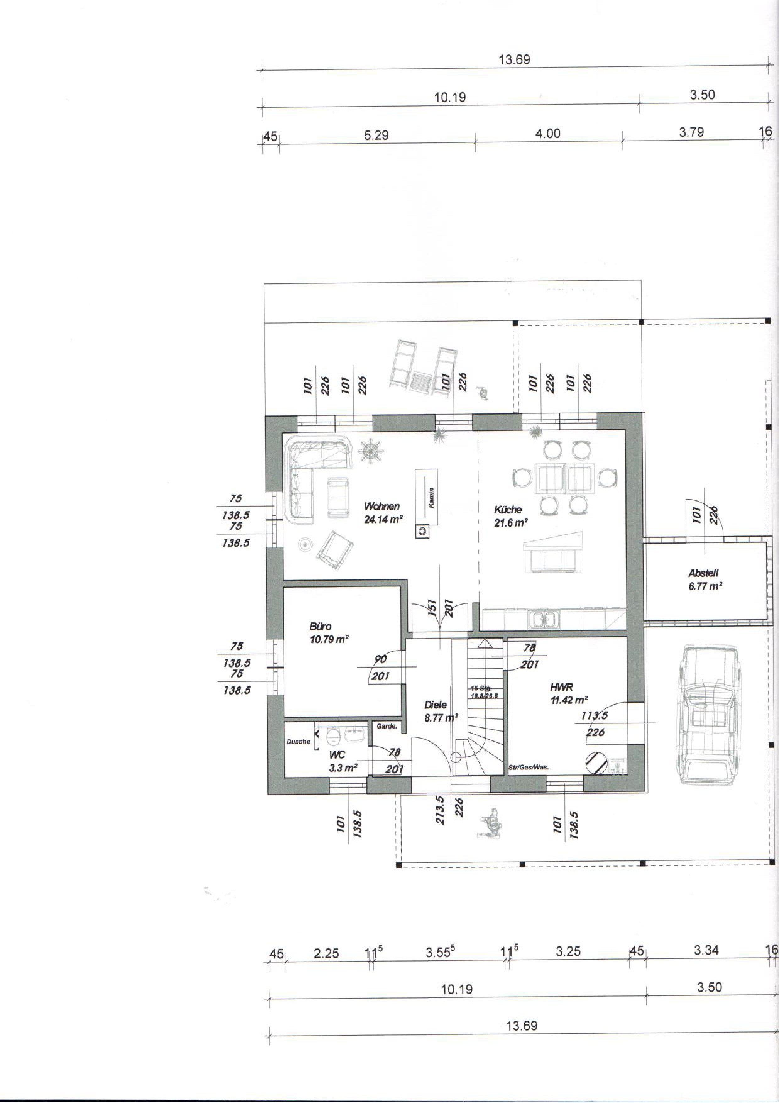

Keller, Geschosse – kein Keller, EG, OG
Anzahl der Personen, Alter – 2 Personen (34 & 32), geplant 2 Kinder

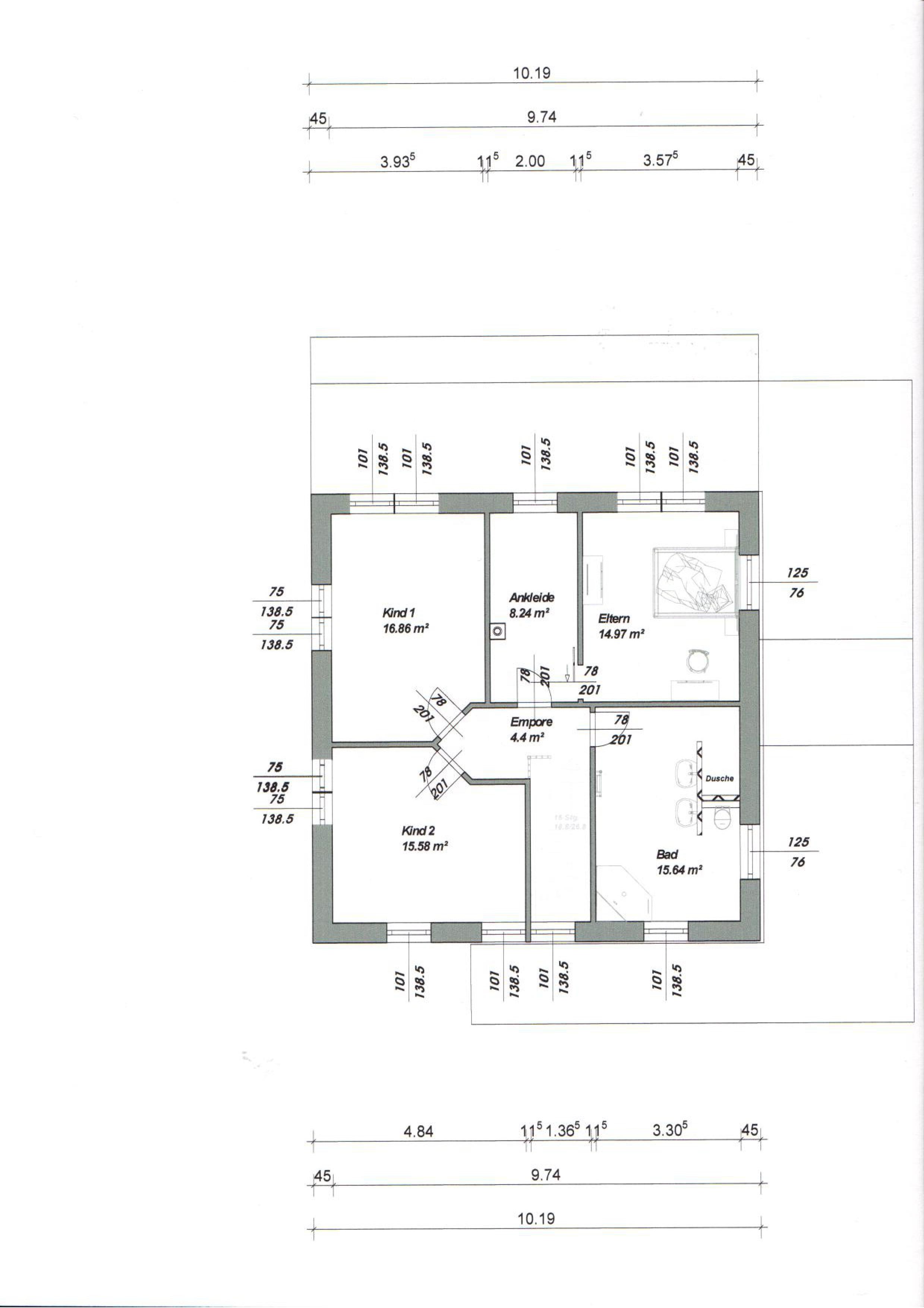

Raumbedarf im EG, OG – EG mit Büro; OG 2 mal Kinder, Schlafen, Ankleide und Bad
Büro: Familiennutzung oder Homeoffice? Jeweils 1 Mal pro Woche Homeoffice
Schlafgäste pro Jahr – 10 Schlafgäste pro Jahr
offene oder geschlossene Architektur – teils
konservativ oder moderne Bauweise – moderne Bauweise
offene Küche, Kochinsel – offene Küche mit Kochinsel
Anzahl Essplätze – 8 Plätze
Kamin – Tunnelkamin als Raumtrenner zw. Ess- und Wohnbereich
Musik/Stereowand – kein Bedarf; Fernseher über Raumtrenner
Balkon, Dachterrasse – Überdachte Terrasse unter „toskana“-Dach
Garage, Carport – Carport unter „toskana“-Dach
Nutzgarten, Treibhaus – kein Bedarf
  • Dusche im Gästebad notwendig
  • Weg vom Hauswirtschaftsraum zur Küche möglichst kurz
  • „toskana“-Dach gewünscht wegen Optik, überdachter Terrasse und Carport-Funktion
  • überdachte Terrasse mit SW-Ausrichtung für Abendsonne
  • Ankleide vor Schlafzimmer, um Partner bei früheren Aufstehen nicht zu oft zu wecken
  • Tunnelkamin als Raumtrenner für gemütliche Atmosphäre im Wohn- und Essbereich
  • Wohnbereich sollte ca. 14 qm nicht unterschreiten
Von wem stammt die Planung – Planer eines BU + Do-it-Yourself
Was gefällt besonders? Warum? Obige Wünsche sind umgesetzt, Schnitt der Kinderzimmer
Was gefällt nicht? Warum? Bad im OG zu vielleicht zu groß, wenig Stauraum außer auf Spitzboden, unter der Treppe und ggf. im Hauswirtschaftsraum, Größe Wohnbereich vllt. zu gering (vielleicht Büro kleiner zu Gunsten des Wohnbereichs?)
Preisschätzung lt Architekt/Planer: ca. 250k
favorisierte Heiztechnik: Gasheizung
Allgemeine Meinungen zum Grundriss, alternative Ideen zum Grundriss OG
Vielen Dank im Voraus für Eure Anregungen!
Dschan

Lageplan eines Baugrundstücks mit Grundstücksgrenzen, Gebäudeflächen und Bäumen

Der Grundriss sieht für mich ganz okay aus - alles andere ist Geschmackssache. Ich mag zB die Treppe nicht im "Schmutzbereich".

OG:
Ankleide mit 2m zu schmal. Bei zwei 60iger Schränken bleiben dazwischen nur noch 80cm. schränke stehen in den Fensterbereich rein.
Kamin mitten im Schrankbereich in der Ankleide.
Eingang Kinderzimmer gefällt mir irgendwie nicht.
EG:
Für was die Tür vom Auto in den Hauswirtschaftsraum wenn der Weg zur Haustür eh überdacht ist.
esstisch und Küche könnten etwas knapp sein.
Garderobe fast nicht vorhanden.
Zugang in den Abstellraum auch von der Autoseite her, um gleich richtig mit Rädern und der Mülltonne raus zu kommen.
Kein Fenster auf der Westseite.
hanse987
Was ich noch vergessen habe. Zeichne die Möbel mal in Originalgrösse rein und schau zum Beispiel wie viel Platz man für Stühle zum rangieren braucht.
