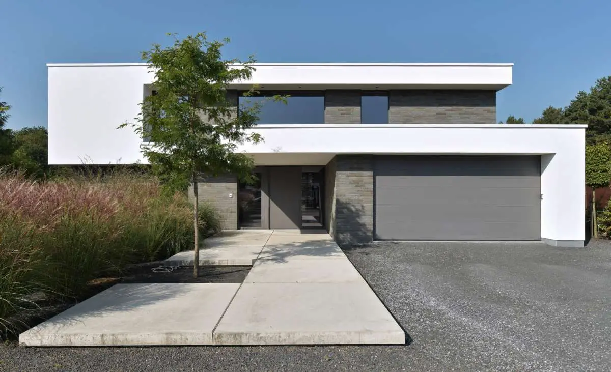

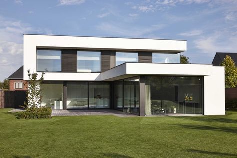

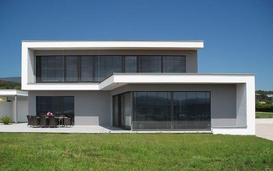

Es geht in die Ideenfindung für unser Eigenheim. Gebaut werden soll ein 2-geschössiges Einfamilienhaus mit Flachdach. (Grundrisse folgen) Da wir aufgrund der Hanglage mit Keller bauen wollen und das ganze am Ende aufgrund der zur Straßenseite zum teil mächtigen Fassade nicht wie ein Würfel aussehen soll, überlegen wir uns die Fassade durch eine S-Form aufzulockern.
Daher stellt sich mir die Frage wie die Überstände von etwa 0,5 m ausgebildet werden? Abgesetzt soll das ganze mit Rhombusleisten werden.
Favorisierte Bauweise: Porenbeton
Ich habe schon des öfteren von den Isokörben gelesen, jedoch sind diese recht teuer.
Falls ich die Thematik mit Worten nicht richtig beschreiben konnte, sind anbei noch ein paar Bilder.

Oh das wird lustig....Ich folge dem Thema mal. Isokörbe sind teuer aber der Stil gefällt dir...nä is klar.
So und nun Sachlich: Ich würde von einer thermisch abgekoppelten Verlägerung der Bodenplatte bzw. Deckenplatte ausgehen! Aber das was Du zeigst, geht schon mit Keller, Hang und Pipapo an die Mio. ran, wenn’s fertig ist.

@Zaba12: Es hört sich schlimmer an, als es tatsächlich ist. Das die gezeigten Häuser nicht meiner Preisvorstellung entsprechen ist mir bewusst. Dies sollte lediglich zur Veranschaulichung dienen.
Wie du meiner Meinung richtig erklärst, muss es thermisch getrennt werden. Daher die Frage, wie man dies ausser mit Isokörben noch lösen kann. Ich habe hier von gewaltigen Meterpreisen gelesen.
Über konstruktive Vorschläge würde ich mich freuen.

Hab ich doch geschrieben...Bodenplatte und Decke verlängern und thermisch trennen. Mein Rohbauer wollt für überstehende 4m x 2m thermisch abgekoppelt EG Bodenplatte als Hochterrasse 6k€ netto.
