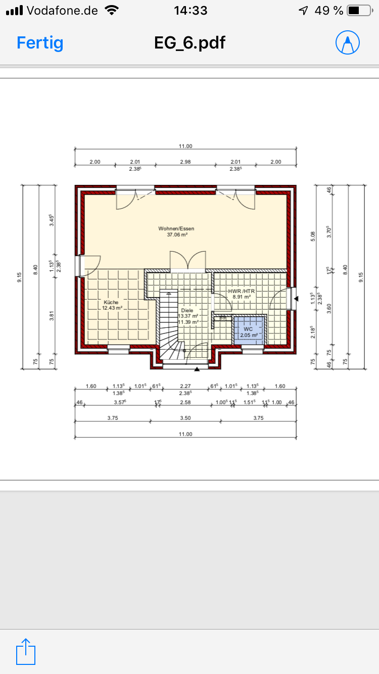

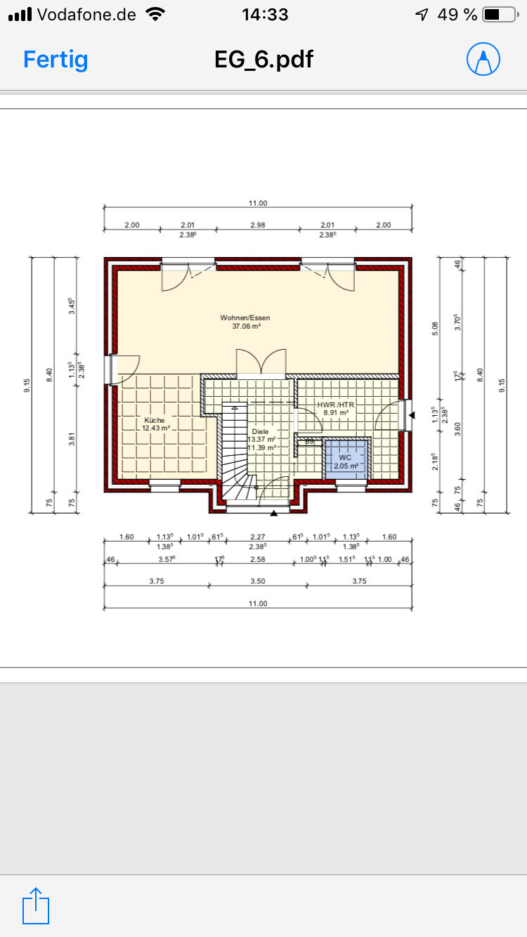

wir planen den Bau unseres Traumhauses im Sommer 2019 - ein massives Friesenhaus mit ca 123 m² nach WofV.
Den Grundriss haben wir aus vielen verschiedenen Eindrücken, Referenzobjektbegehungen, Internetrecherche usw. zusammengetragen. Wichtig war uns dabei..
- Offene Wohnküche
- kleine Nische vor dem Gäste-WC für offene Garderobe
- Gäste-WC mit Fenster
- dabei aber nur je ein Fenster an den beiden Seiten der Front
- in die Nische des Hauswirtschaftsraum kommt die Heizung
- Nische unter der Treppe für einen Einbauschrank, der mit Lamellentüren ausgestattet werden soll, für Schuhe, Jacken etc.
Wobei ich mir mit der Breite unsicher bin und der Optik dabei, weil er ja unter die Treppe ragt und nicht direkt mit dem Holz anecken soll. Aktuell geplant: 120 cm Breite, Überlegung ob schmaler auf 100 oder 80 cm.
- In die Küche sollen an die Wand wo die Nische rausragt 3 knapp Deckenhöhe Küchenelemente, einmal Kühlgefrierkombi, Backofen und Besenschrank und dann geht die Küche rum in einer U Form.

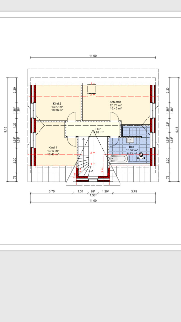

OG war uns wichtig, dass genug Licht in die Dusche fällt (mit Duschtasse), das Waschbecken an der Wand der Dusche ist und wir wollen Nischen in Dusche und über Wanne.
Wir haben lange überlegt ob oben ein Ankleidezimmer oder Büro/Gästezimmer in die Mitte soll oder in den oberen Bereich zwei gleich große Kinderzimmer...
Dann haben wir entschieden dass die beiden kleinen Zimmer reichen für die Kinder und wir uns lieber einen großen Raum machen, wobei links eine "offene" Ankleideecke kommt und unter das Dachfenster ein Sekretär.
Der OG Flur wird keine Empore bekommen und auch nicht durchgehend bis zum Friesengiebel zugebaut, es bleibt eine offene Galerie, was wir uns sehr schön vorstellen. Das Argument das Raum für Stauraum verloren geht zählt für uns nicht, da uns das Haus groß genug ist.
Habt ihr Verbesserungsvorschläge oder Bedenken, dass irgendwas davon in der Realität nicht so gut sein könnte wie in unserer Vorstellung?

Ich würde die Pdfs mal vom @admin rausnehmen lassen und anonymisiert wieder als Jpgs einstellen.
nicht gerade üppig, aber kann auch reichen.
Das sehe ich nicht so. An der Heizung muss auch mal gearbeitet werden, das wird dem Heizungsmonteur nicht passen!
Bedenkt, dass in Höhe über dem Wort Diele gerade mal die Treppe und somit der Stauraum darunter Höhe 2 Meter beträgt.
Ja, den habt Ihr gar nicht.
Müllerin
Ob Elternschlafraum oder Raum für die Kinder wichtiger ist, mjss man ja selber wissen - ich würds nicht so verteilen.
Genau die Heizung das wird so nichts - an welcher Stelle kommen die Leitungen ins Haus?
Nicht nur dass der Monteur in den knappen 90cm keinen Platz hat, sollten da die Leitungen reinkommen, darf die Heizung da evtl gar nicht hin.
Und mit euren Einkäufen wollt ihr jedes Mal durchs Wohnzimmer in die Küche? Stauraum für Lebensmittel u Getränke für 4 Personen?
Schrank unter der Treppe machen wir auch noch, so groß wie möglich, und wir sind nur 3 Personen.
Ich weiß dass aktuell so klein gebaut wird, empfinde das aber als sehr knapp.
Waschmaschine in den Hauswirtschaftsraum? Trockner oder Wäscheleine?
Weihnachtsdeko und so was -
oder ihr lebt sehr spartanisch (was nicht negativ sein muss!)

Waschmaschine und Trockner kommen in den Hauswirtschaftsraum.
Wir haben den Dachboden als Stauraum für Deko, den wir mit osb Platten komplett auslegen wollen, vom Bauträger werden ja nur 10m2 laufsteg gemacht.
Es wird langfristig ein doppelcarport mit Schuppen geplant wo auch etwas stauraum ist.
Die Heizungslösung haben wir aus einem Referenzhaus des Bauträgers und dort scheint es ja zu klappen
Ich bin selbst als Teil einer 4 Köpfigen Familie in einem 100 m2 Haus Gros geworden und finde die heutigen Riesen bauten von 140 m2 aufwärts heftig.
Der Einbauschrank in der Diele wird dann auch 200 cm hoch und oben kommt ne Blende vor aus Holz oder so.
