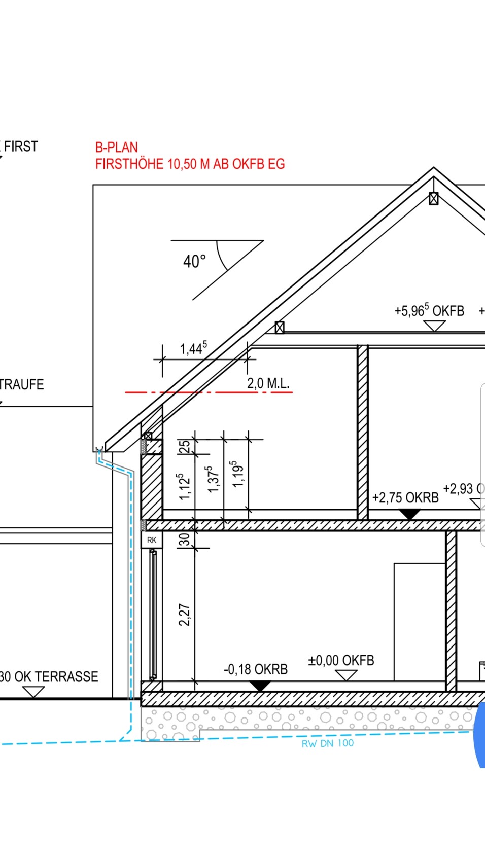

Josepine, was habt ihr eigtl für eine Drempelhöhe bzw. Kniestock? Das sieht ja von außen echt „heftig“ aus
Lg
Wir haben eine Steinreihe extra hochziehen lassen, weil mein Mann +2.00m groß ist und oben halbwegs bequem stehen wollte. Passt uns in der Summe sehr gut. :)
Hilft Dir das Bild? Ich meine, da sieht man den Kniestock!?
Schnitt durch ein Hausdach mit Dachneigung, Wänden und Fundamenten, technischer Plan
