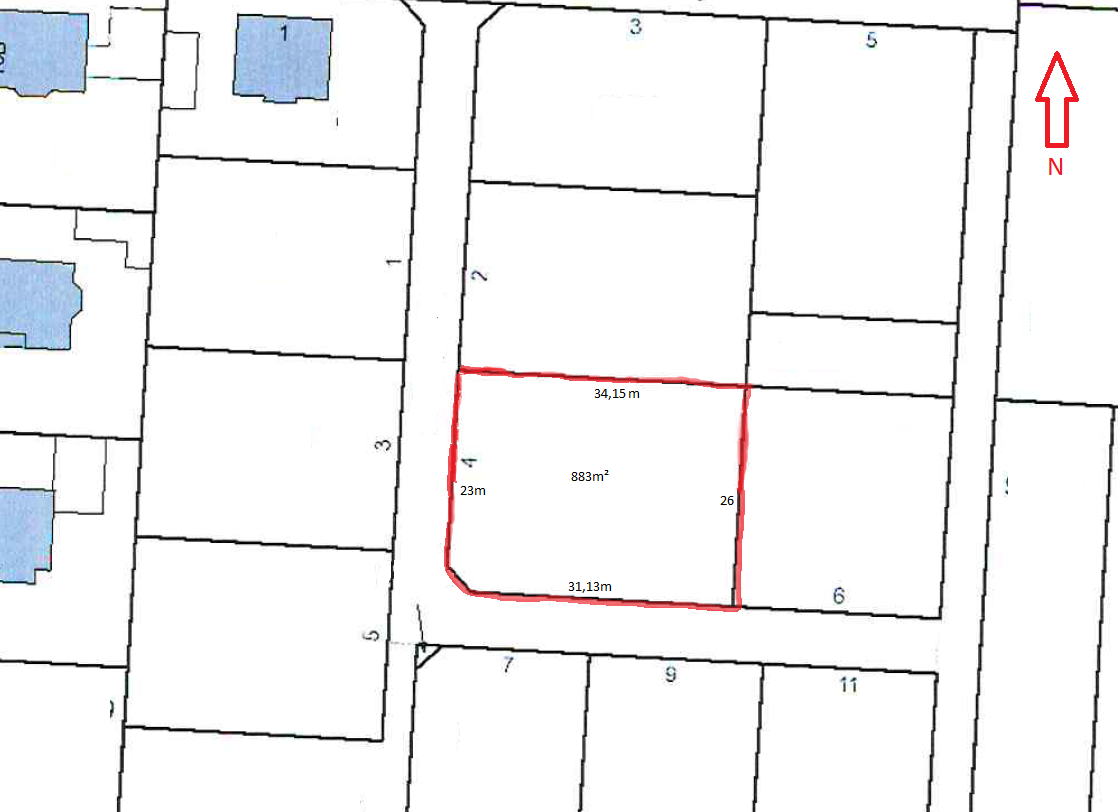

Größe des Grundstücks = 883m²
Hang = ebene/plane Fläche
Grundflächenzahl = 30% -> entspricht 265m²

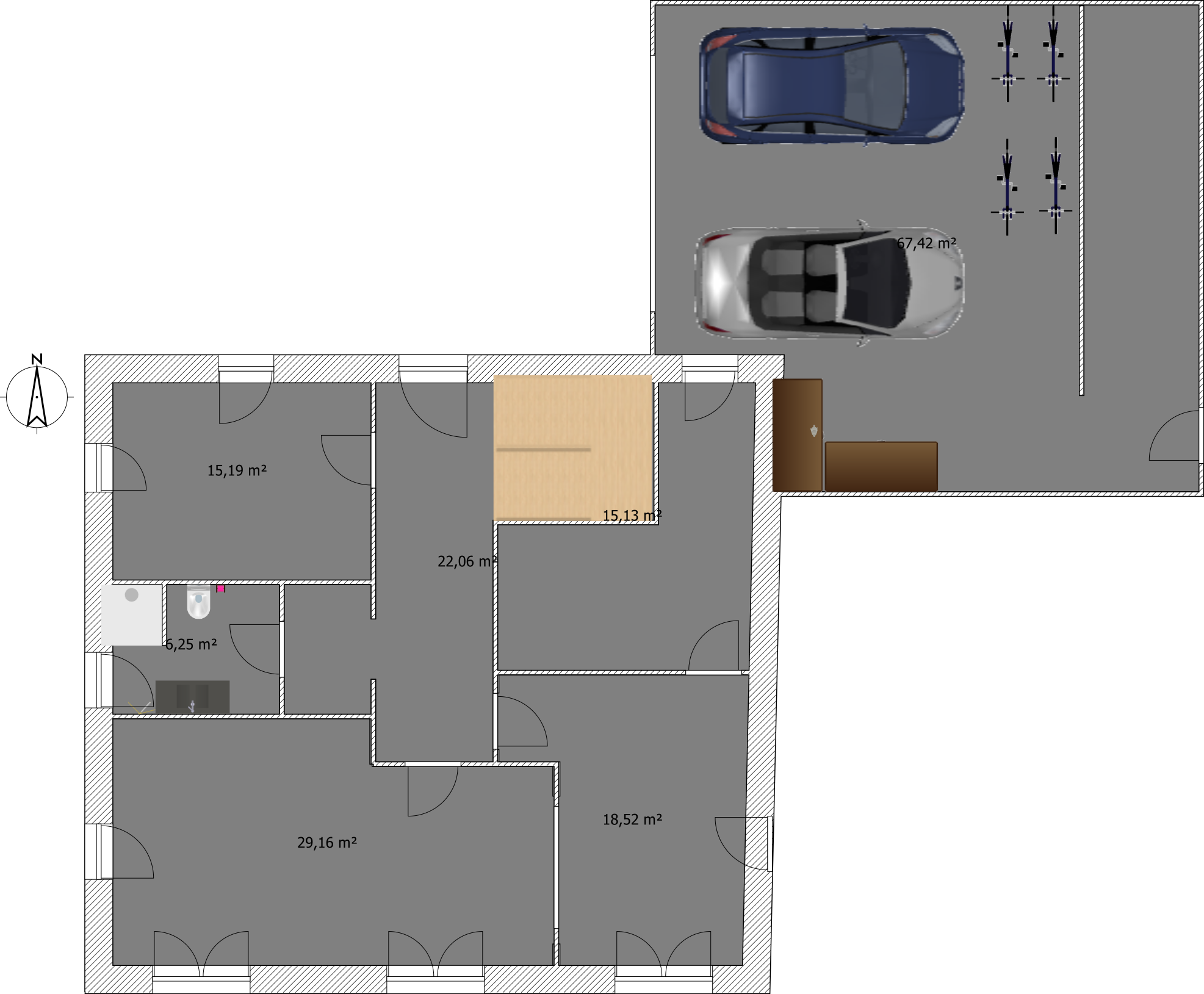

Raumbedarf im EG:
- Arbeitszimmer I / später altergerechtes Schlafzimmer = ca. 15qm
- Küche (geschlossen) = ca. 16qm
- Hauswirtschaftsraum inkl. Speisekammer = ca. 13 qm
- Gästebadezimmer (inkl. ebenerdiger Dusche) = ca. 5 qm
- Wohnen = ca. 30-35qm

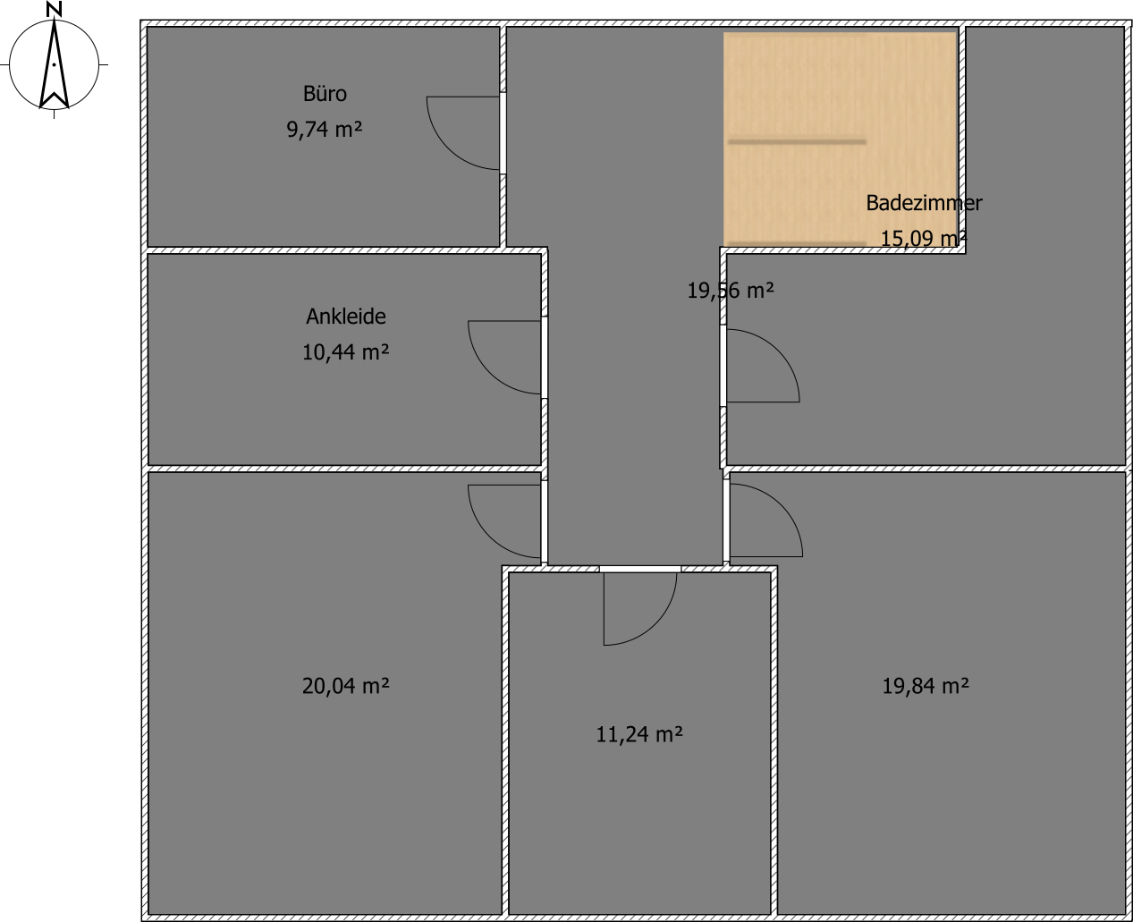

Raumbedarf im OG:
- Schlafzimmer Eltern = ca. 16qm
- Kinderzimmer I + II = je ca. 15qm
- Büro = ca. 10 qm
- Badezimmer = ca. 13 qm
- Ankleidezimmer = 8 qm

Mmh, das scheint mir noch sehr unausgereift und die Infos sind zu wenig. Wie ist denn der Kniestock? Wie soll das Haus auf dem Grundstück platziert werden (mal bitte einzeichnen)? Wände sind extrem dünn - 20cm wäre für eine Planung ganz gut (17,5 + Putz) - dünner kann man später immer noch machen. Die Räume komplett beschriften und mal realistisch möblieren - Dusche im Bad oben nicht vergessen. Treppenmaße dran schreiben - Geschosshöhe + Deckenhöhe gleich dazu. Außenmaße fehlen auch.
Danach könnte man mal weiter gucken. :)
Eine gute Frage - im Beispielbild ist (fast) keiner, aber der DG-Grundriss läßt keine Dachschräge erkennen.

Gerne würde ich auch wissen, wie Ihr das Haus und die Doppelgarage auf meinem Grundstück einplanen würdet.
Mit das teuerste an dieser Garage (soll das eine Stahlgarage sein, man sieht keine Wandstärke ?) - wird dieser eine ausgeklinkte Quadratmeter an der Ecke, der außer für einen direkten Durchgang für nichts gut ist.
Erstens werden diese Durchschlupfe m.E. völlig unnötig gehyped, und zweitens sieht einerseits seine Flachdachgarage zu dieser Hausform gruselig aus, sodaß ich sie schon wegen der Optik nicht anbauen würde - andererseits ist der Dachstuhl des Hauses kompliziert genug, sodaß ich ihn nicht auch noch über die Garage ziehen wollte.
Ich habe auch erstmal gezeichnet, wie mir das praktisch vorkam. Jedoch möchte ich die Kosten möglichst gering halten. Welchen ausgeklingten Quadratmeter meinst du, den man vernachlässigen könnte?
Welche Alternativen zu diesen "Durchschlupfen" kannst du empfehlen?
Nicht "vernachlässigen", sondern eher "nicht komplizieren": ich meine die ausgeklinkte Ecke, die quasi das Haus aus der Garage rausbeißt.
Maximal, von einer angebauten Garage ein Vordach zur Haustür führen. Aber ich würde die Garage hier schon aus Stilgründen nicht anbauen wollen.
Meine Garage ist auch vom Haus abgerückt (fünfhundert Meter), und ich würde weniger als zehnmal im Jahr auf dieser Strecke mit einem aufgespannten Regenschirm nicht komisch wirken. Die beiden Stubentiger und beiden Dackel auf dem Weg haben mich auch noch nicht angefallen.
Mir fehlt auch eine ordentliche Bemaßung und Beschriftung der Räume. Wenn im EG der 18,52 qm Raum die Küche sein soll, dann würde mich da mal der Möblierungsvorschlag sehr interessieren. Ich sehe in dem Raum für Küche mit Essplatz eigentlich nicht mehr Platz als in einem ca. 14 qm großem Raum wäre.
In der Garage die Autos mal passend zum Garagentor setzen oder das Garagentor breiter machen. Dann wird man sehen, dass man im ersten Fall die Fahrräder quasi gar nicht aus der Ecke bekommt.
Ansonsten sehe ich es wie 11ant .. der Durchgang Garage/Haus führt wieder zu einem Pfeifenstiel-Raum.
Auch könnte man überlegen eher Kochen/Essen zusammenzunehmen und einen ruhigeren Wohnbereich zu schaffen. Spart einen Sitzplatz, führt dazu, dass man weniger Flurfläche hat und läßt den Küchenbereich besser möblieren.
