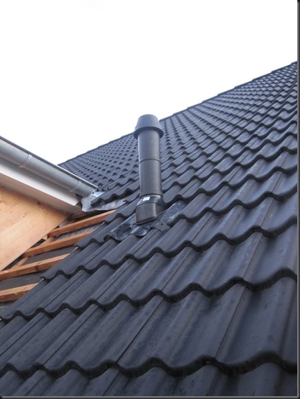

Allerdings wird hier Schornstein 2 wieder zum Problem.
Du meinst den Schornstein 1 ?
Ihr wisst aber schon, wie der heutige „Schornstein“ einer Gasheizung aussieht?
Meinetwegen kann das Ding auch als Pfeife durch die Außenwand stoßen. Allerdings fände ich das optisch etwas merkwürdig, im Zusammenspiel mit einem gemauerten Schornstein des Gemütlichkeitskamins.
Aber insoweit sich ein Bauherr ja gerne auch auf die "Detalliertheit" der groben Skizzenebene beschränken darf, kann ich mich durchaus auch mit der (wenn auch mir ungewohnten) Sichtweise anfreunden, derlei in die Schublade "Architektenkram" zu stecken

Brennwertthermen haben einen LAS (Luft-Abgassystem) , sprich kein Schornstein im üblichen Sinn und diese sehen so aus:
Dunkles Wellblechdach mit senkrechtem Schornsteinrohr; linke Holzkonstruktion sichtbar.
Also völlig unspektakulär, können auch in der Dämmung verlaufen und an jeder Stelle aus dem Dach herausragen.

So ist es
Ich finde zwar auch merkwürdig, dass hier der meiste Augenmerk auf den Schornstein (WZ) gelegt wird, anstatt auf übersichtlichen QM das beste und den meisten Wohnwert herauszuholen (und ja, auch gerne mit Kamin, aber die Positionierung des Schornsteins soll doch dann dem Architekten vorbehalten sein), aber hier unwahre Nebenschauplätze aufzumachen, bringt nur Irritation.
Ich finde es absolut nicht schlimm, nicht alles zu wissen. Aber schlimm ist, ohne es zu wissen, immer hier im Forum irgendwas zu schreiben, als wenn es der Wahrheit entspricht. Einfach mal die Fr... halten, als später mal ein Teil eines Lug- und Trug-Forum gewesen zu sein [emoji35]

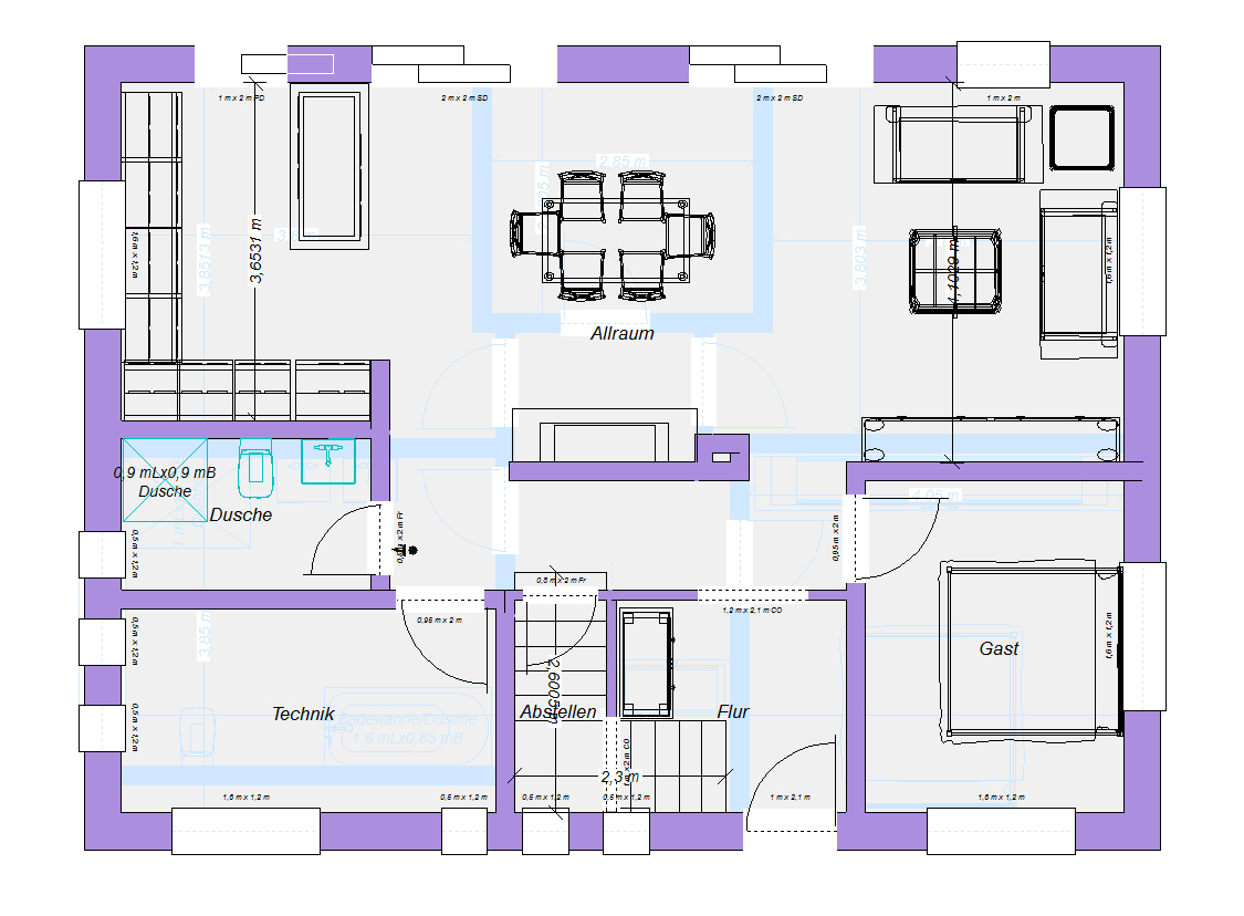

Die letzte Variante kommt ohne Türen vielleicht noch besser? Dafür Wohnfläche-Abtrennung.

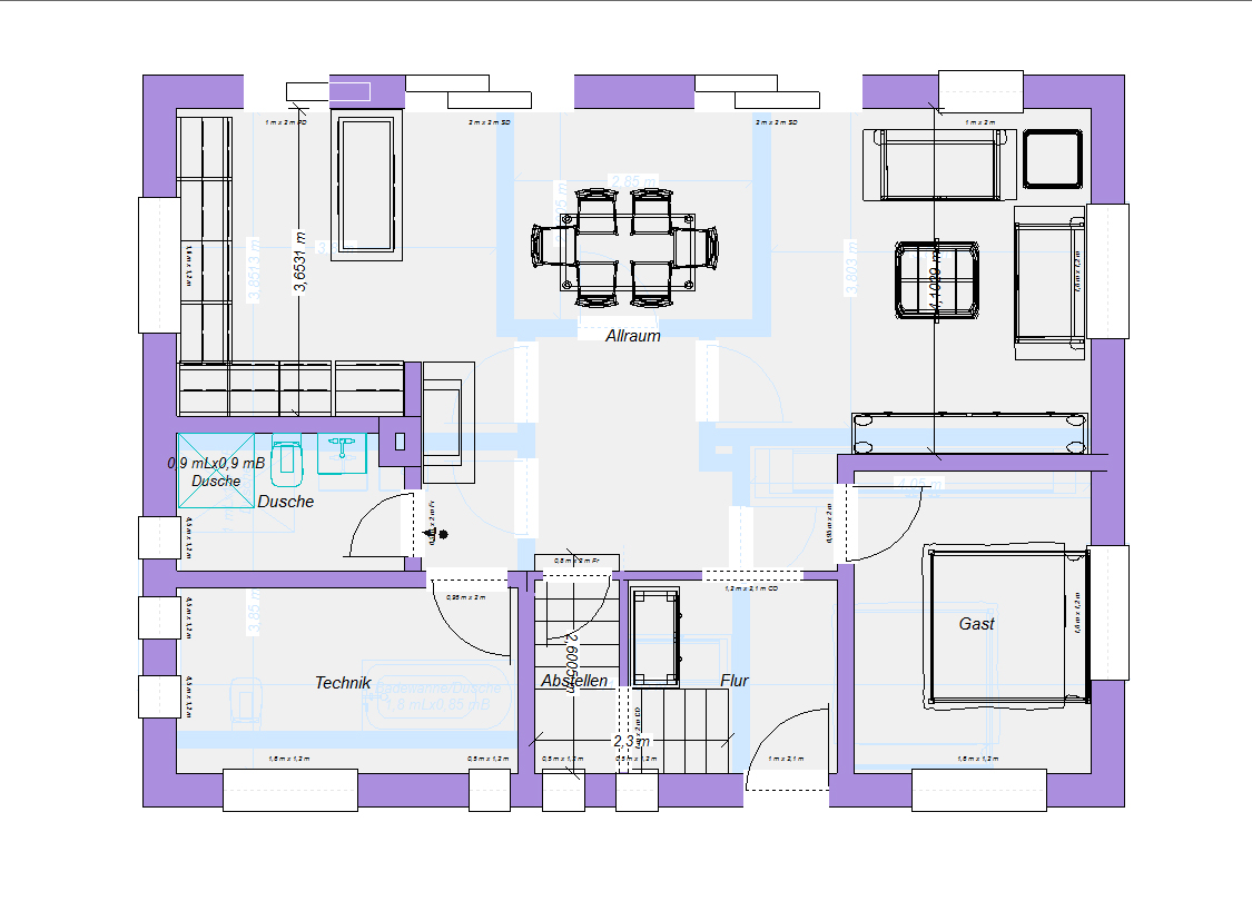

oder man reißt die Wand gleich ganz raus und versetzt den Kamin:
Grundriss eines Hauses: Allraum mit Esstisch, angrenzende Räume, Gästezimmer, Dusche, Technik, Flur.
Macht natürlich den Essbereich großzügiger. Nachteil .. immer gefühlt durch einen richtigen Eingangsbereich=Windfang gehen müssen, um nach oben zu kommen. Ist natürlich vorher genauso, aber durch Windfang ohne Tür eher nicht so wahrgenommen. Auf jeden Fall meinen Respekt für deine Varianten .
