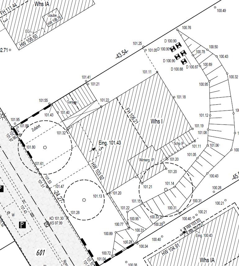

Wir haben jetzt 2,60m im Schlafgeschoss und 2,75m im Wohngeschoss. Das Wohngeschoss wirkt großzügig, so wie wir es uns vorstellen. 2,75m reichen auch. Aber weniger als 2,60m im Schlafgeschoss müssen nicht sein. Ich finde das so genau richtig. Gerade mit Kontrollierte-Wohnraumlüftung finde ich es nicht so toll, wenn die noch mal 10-20cm tiefer hängt, da wo ich schlafe.

Keine Ahnung, was ich dem Architekten morgen sage, falls er anruft und sagt, er hat mit dem Bauamt gesprochen und X cm müssen runter - wo nehmen wir sie weg?
Dafür anzubieten, dass man ein Flachdach darauf macht, bringt nichts, oder? Wäre ein ebenso großer Kompromiss wie die Verringerung der Raumhöhe. Je nachdem um wie viel cm es geht, wäre dann abzuwägen, welcher Kompromiss schwerer wiegen würde. Auf der anderen Seite schreibt das Bauamt von einer "leichten Anpassung".
R.Hotzenplotz
Ich habe sonst leider keine Unterlagen vom Vermesser. Möglicherweise hat der Architekt direkt von ihm was bekommen. Ich werde das anfragen.
Die Bezifferung ist in der Tat das einzige, das uns weiter bringt. Ob es allerdings denkbar ist, dass es hier nur um wenige cm geht? Bin gespannt. Ich befürchte, das muss auf normale althergebrachte Geschosshöhe gebracht werden, denn sonst stehen da bis auf den erwähnten zweigeschossigen Neubau nur eingeschossige Häuser mit Satteldach. Und das auch nicht mit überdurchschnittlich hohem Erdgeschoss.
