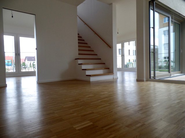

Eine Alternative wäre eine reine Faltwerktreppe - das ist im Zweifel einfacher, als mit Beton drunter.
Bei euch guckt man zudem von der Seite auf den Treppenlauf. Und eure Treppe ist im Entree. Da wäre eine Bank schön.

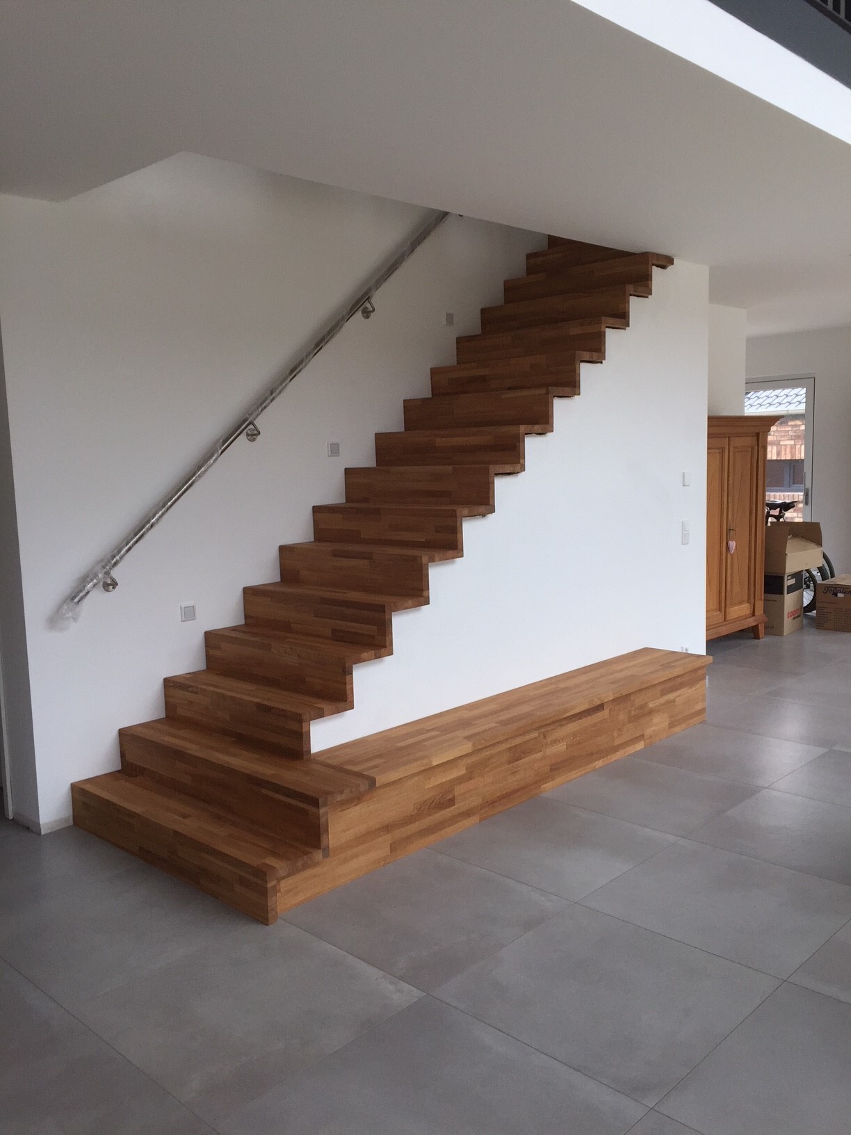

Wir haben das etwas anders als FWT auf Betonstufen von einer lokalen Bautischlerei machen lassen (war leider teuer; im Bild noch nicht final, Glaswand auf Halterung kommt da auch noch vor):
Moderne offene Holztreppe mit Metallhandlauf, darunter eine lange Holzbank im Wohnzimmer.
Mehr unter #6 hier.
https://www.hausbau-forum.de/threads/holzstufen-auf-Betontreppe.24399
Das Holz ist ein schöner Kontrast zu den Fliesen im Haus.
