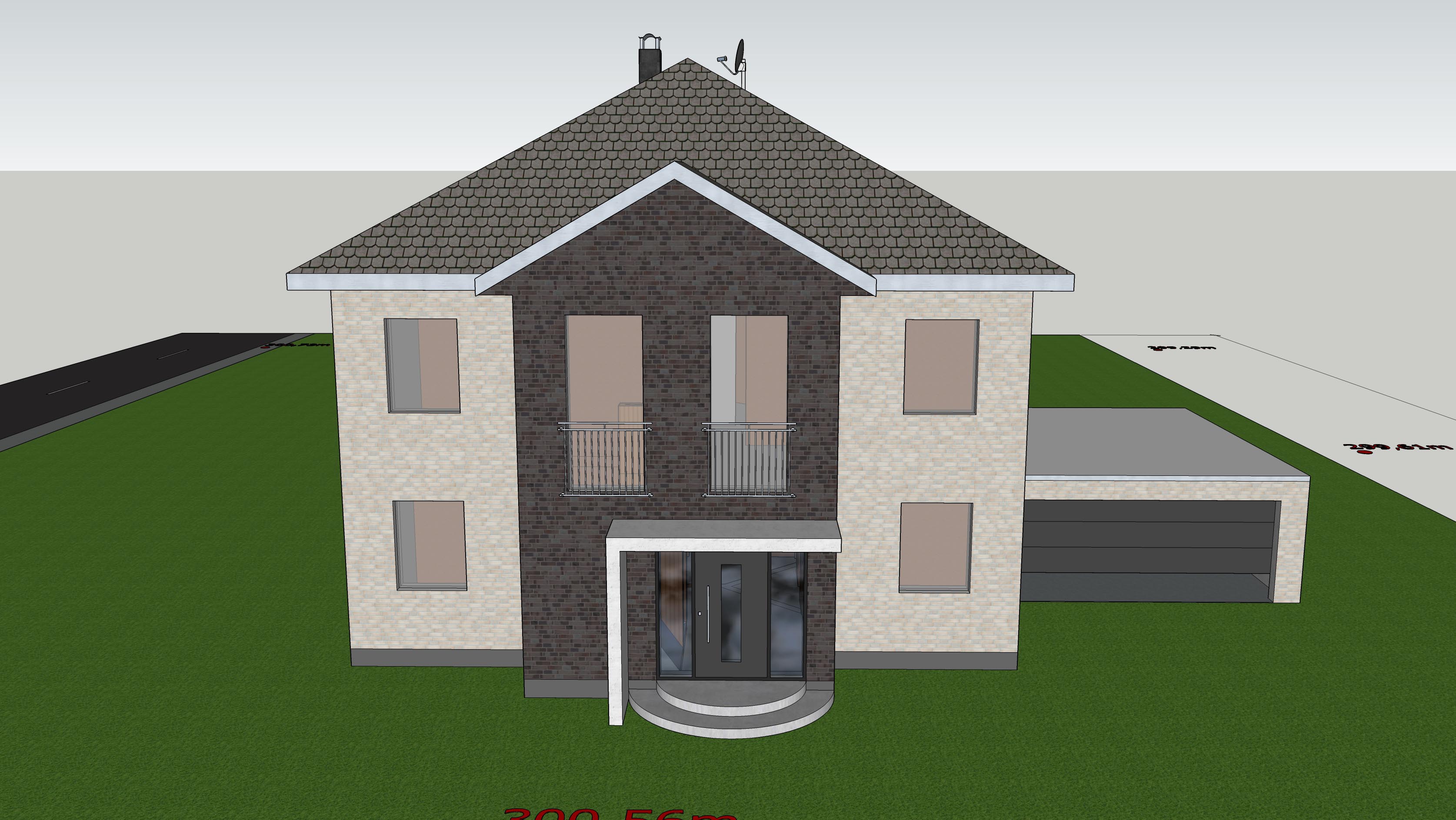

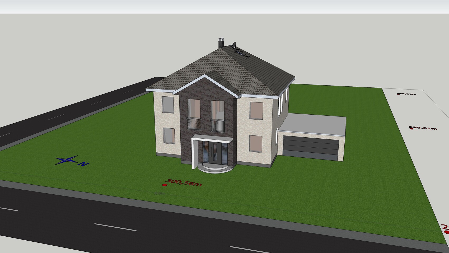

seit einigen Monaten tragen wir (38, 34, 12, 7) uns nun auch mit dem Gedanken an ein Eigenheim und haben so manche Literatur gewälzt bzw. Vorschläge aus diversen Foren aufgegriffen und für uns verarbeitet.

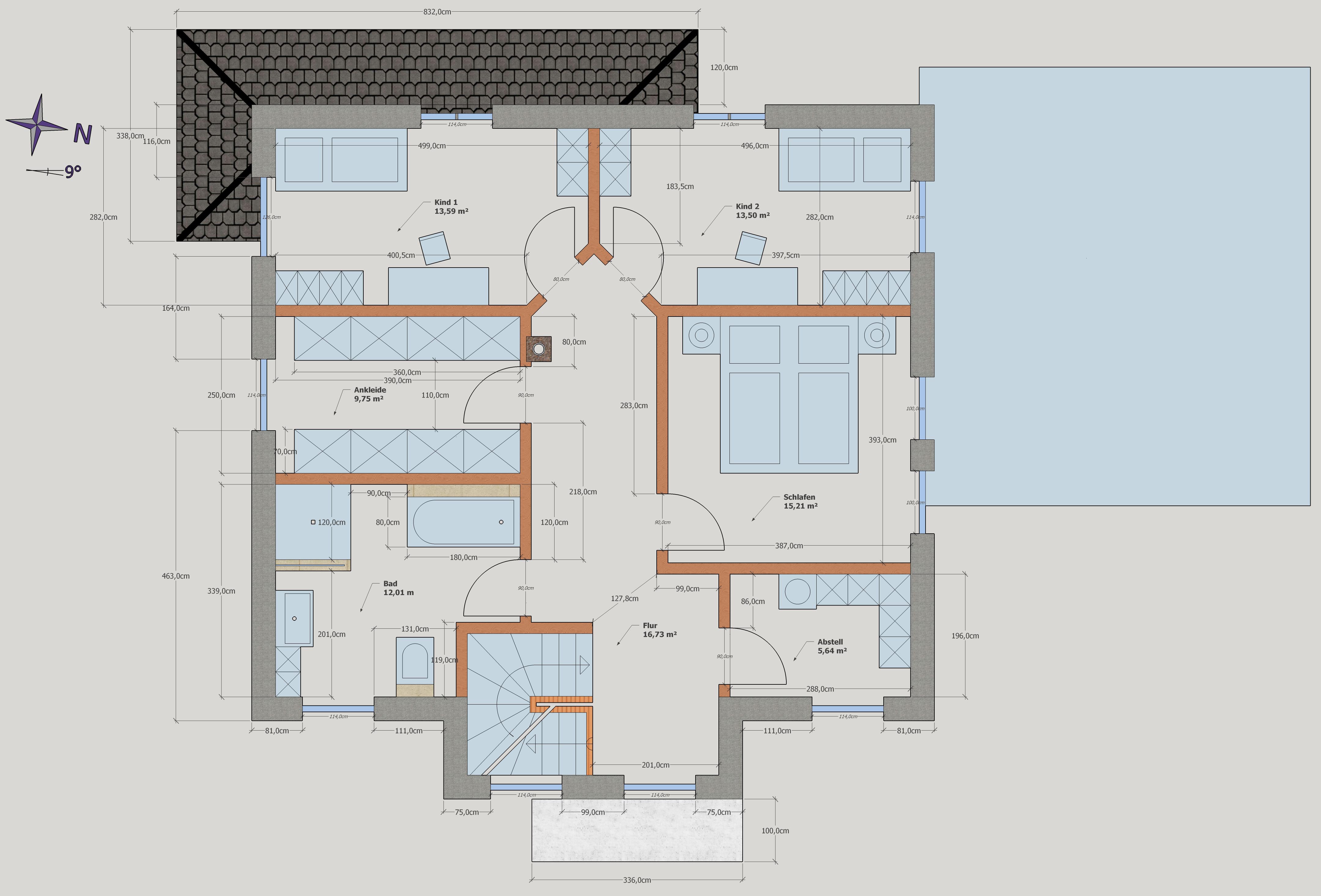

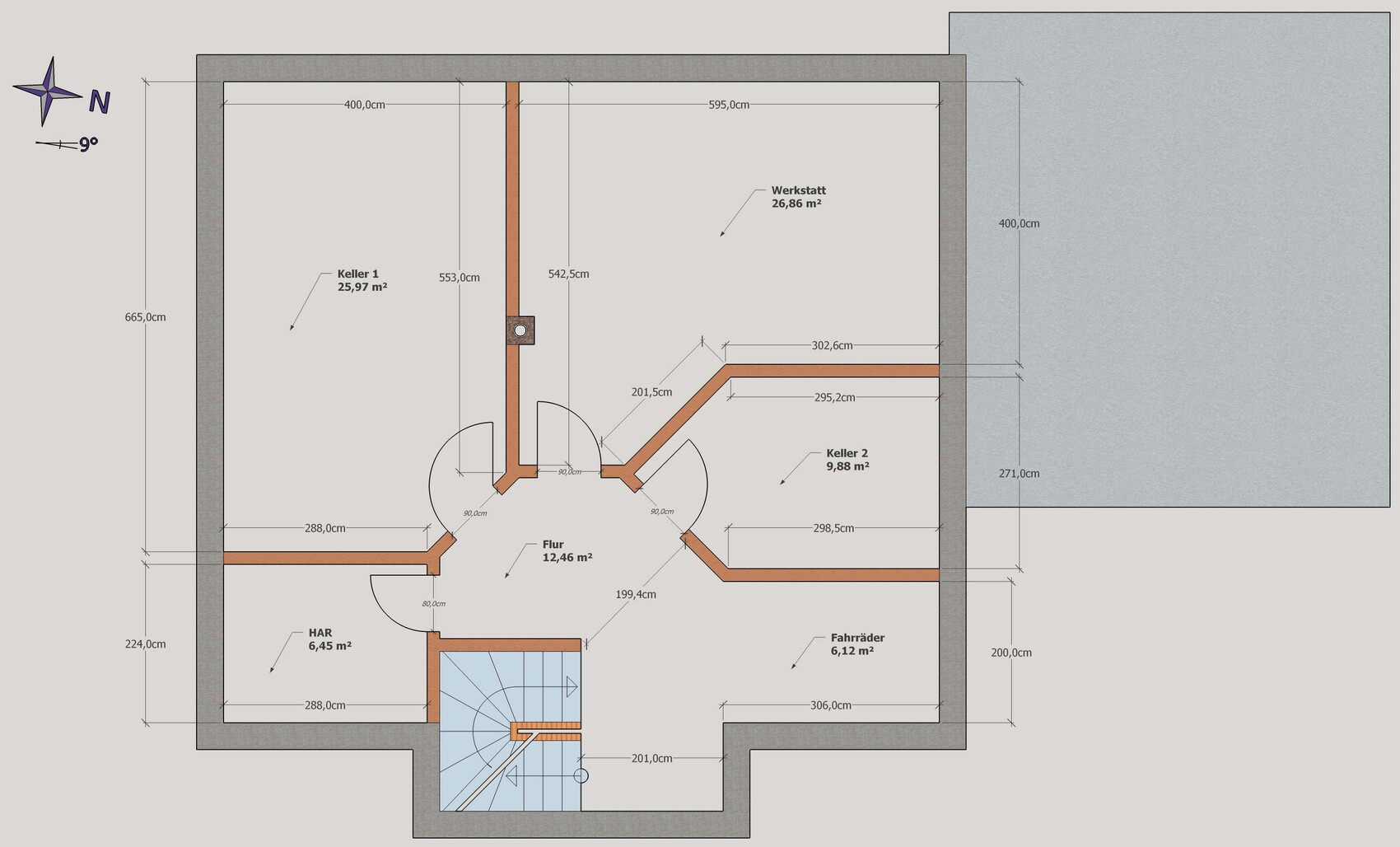

Ein konkretes Grundstück ist vorhanden und wir haben uns eine mögliche Raumaufteilung erstellt auf Grundlage eines "Katalog-Hauses" eines GU, von dem aber zuletzt nur die Außenmauer stehen blieben. Die ersten 3 Entwürfe wurden komplett wieder auf 0 gesetzt, weil wir jedes Mal auf unüberbrückbare Probleme stießen. Nun steht Entwurf Nr. 4 (neben kleineren Anpassungen und Ergänzungen), in dem wir uns (soweit das in der Theorie vorstellbar ist) wiederfinden und die allermeisten Wünsche berücksichtigt sind.
Die bisherigen Gespräche mit dem GU gingen nur selten über "wir bauen so wie Sie das wollen" hinaus, deshalb würde ich mich gerne über fachkundigen Austausch mit euch freuen und nehme Verbesserungsvorschläge dankbar an.

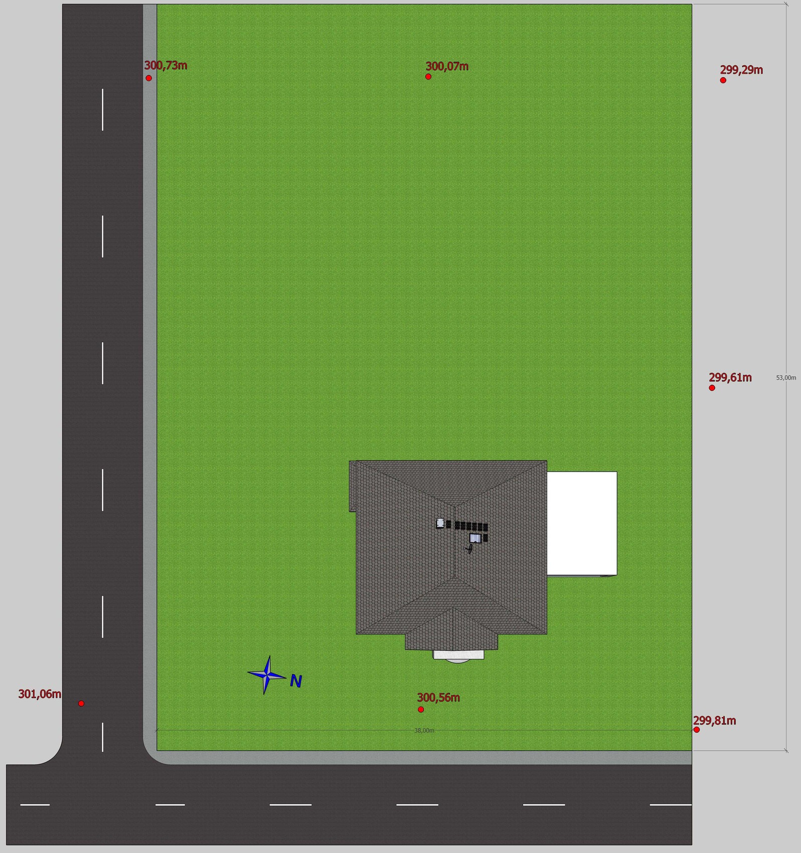

Größe des Grundstücks: 2014m²
Hang: Von Süd nach Nord ca. 1,25m auf 40m
Grundflächenzahl: 0,4
Geschossflächenzahl: ohne
Baufenster, Baulinie und -grenze: gesetzlicher Grenzabstand
Anzahl Stellplätze: 2x Garage + 1 außen
sonst keine Einschränkungen
Stilrichtung, Dachform, Gebäudetyp: 2 Vollgeschosse ohne Dachschrägen, Walmdach, kein trister "Stadtvilla-Betonwürfel"
Keller: ja

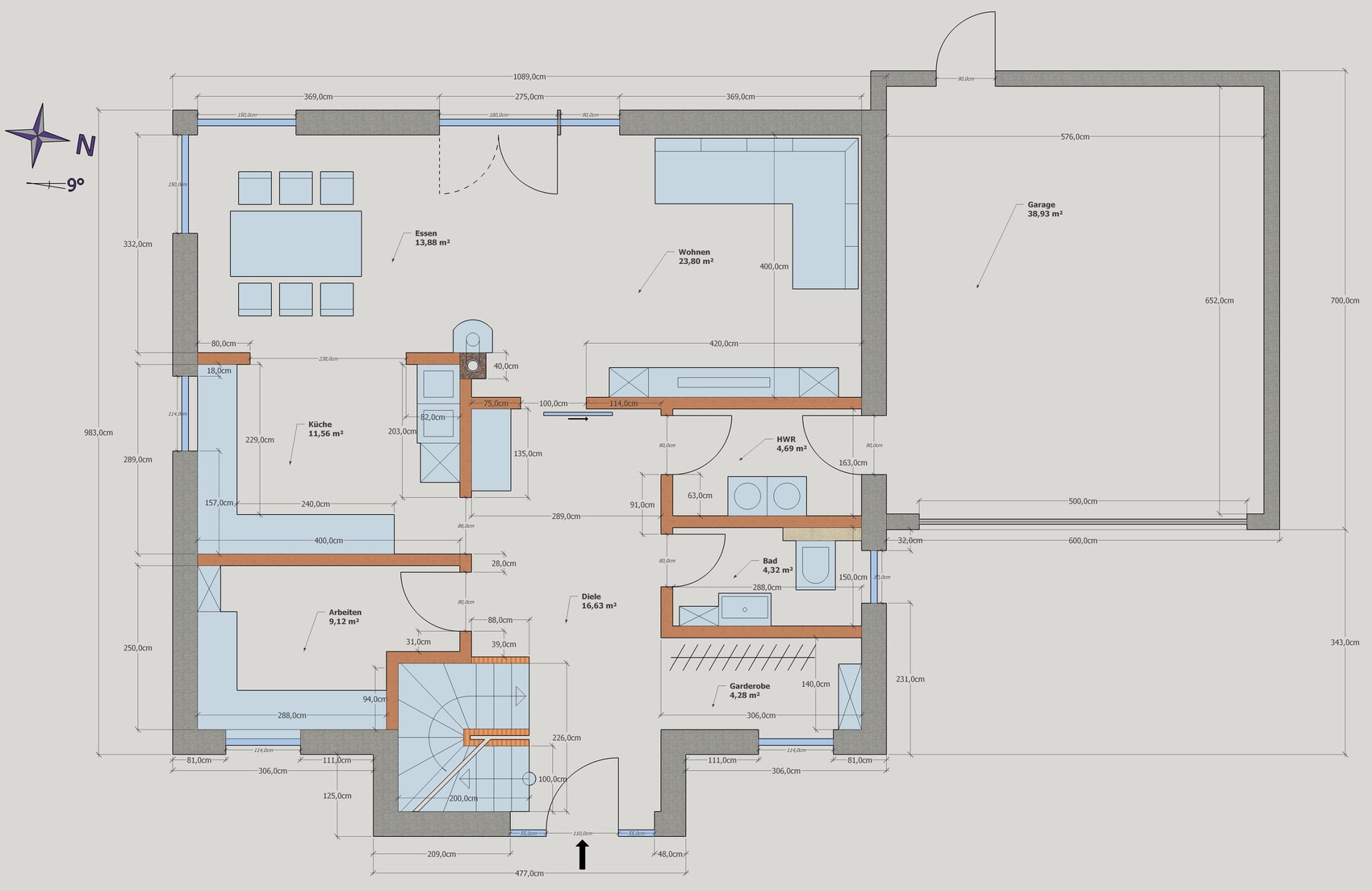

Wünsche: extra Ankleide für Eltern, 2. Ausgang, großzügige Eingangstür, Podesttreppe (bislang mangels Platz nicht verwirklichbar gewesen), Werkraum
Von wem stammt die Planung: Außengrundriss Katalog-Haus, Innenplanung und Fenster eigenständig anhand unserer Wünsche

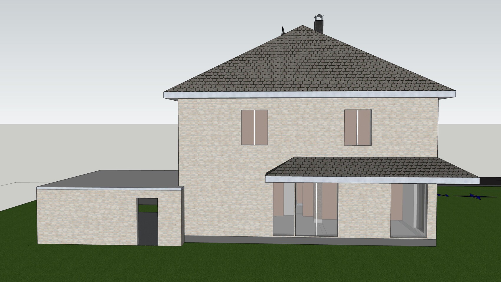

Was gefällt besonders: fast alle Raumwünsche integriert, nahezu identische Kinderzimmer, großzügiger Wohnbereich, Himmels-Ausrichtung der Räume, aufgelockerte Fassade, vorgesetzes "Treppenhaus" mit viel Licht
Was gefällt nicht: Treppenbereich gerade so im Planmaß, Podesttreppe mit geraden Stufen nicht integrierbar, Küchenmöblierung ungewiss, Badmöblierung eng.

Ist die Planung so praktikabel bewohnbar? Was ist in der Raumnutzung hinderlich?

Grundriss Kellergeschoss: Keller 1, Keller 2, Werkstatt, Flur, HAR, Fahrräder, Treppe.

Grundriss eines Obergeschosses: Schlafzimmer, zwei Kinderzimmer, Ankleide, Bad, Flur, Abstellraum.
Lageplan eines Baugrundstücks mit Haus, Garten und Straßenumrandung

Eine kleine Ergänzung noch: es handelt sich um ein reines Neubaugebiet, die eingezeichneten Straßen sind Anliegerstraßen, Tempo 30. An die anderen Seiten grenzen Nachbargrundstücke
MIA_SAN_MIA__

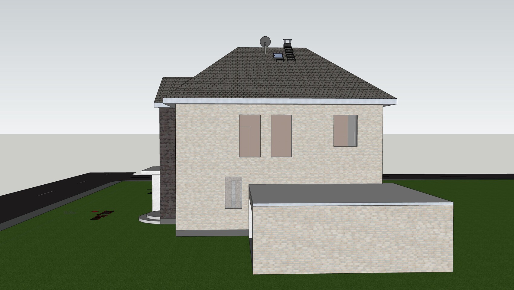

Der Hauswirtschaftsraum kommt mir ein bisschen unterdimensioniert vor wenn da waschen + Technik rein soll. Die Fenster Anordnung auf der Sudseite finde ich auch nicht gut. Sieht irgendwie komisch aus

Bzgl. Waschmaschine und Trockner sind wir uns noch uneins, Platz ist auch im OG vorhanden.
Was gefällt nicht: Treppenbereich gerade so im Planmaß, [...] Küchenmöblierung ungewiss,
Die Treppe ist allerdings ein so zentraler Punkt, daß man kaum weiterzuplanen braucht, wenn sie nicht "steht".
Da würde ich lieber das ganze Haus selber planen als einen äußeren Rahmen zu übernehmen, der zuletzt im Grunde zu einem "anderen" Haus gehört, und in den nur eine nicht zufriedenstellende Treppe paßt.

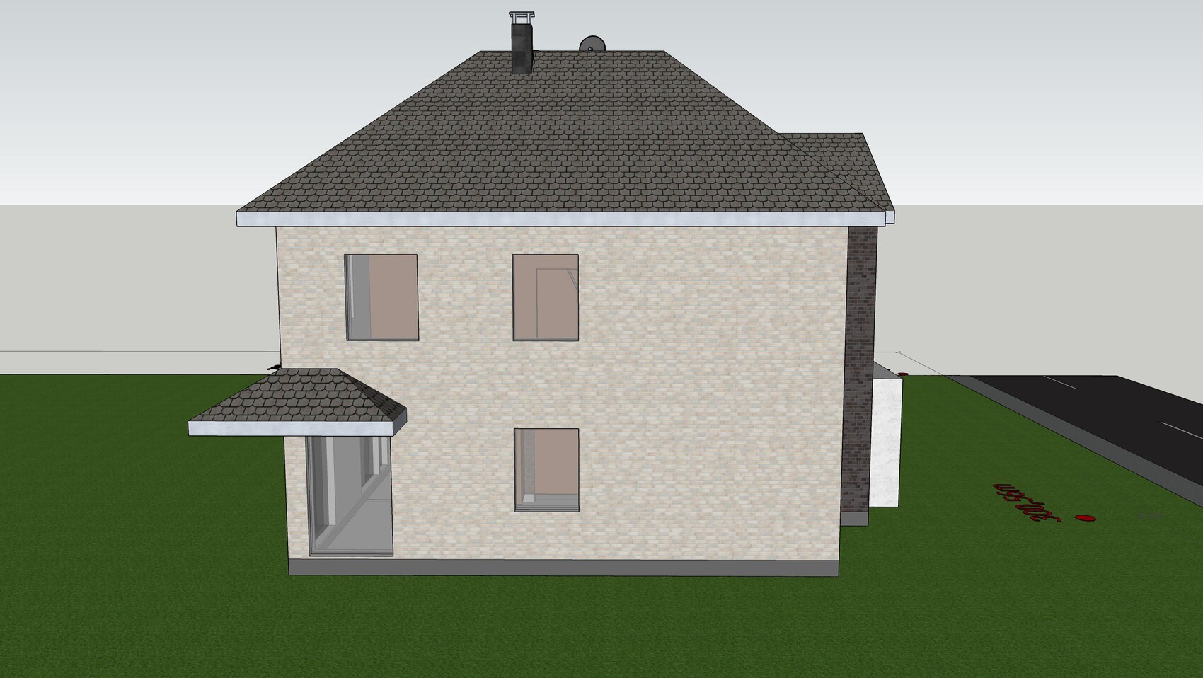

Ob das Stadtvilla-Wetterhäuschen davon nun wirklich die weniger häßliche Schwester ist, versehe ich mit einem großen Fragezeichen. Die Außenansichten wirken wie ein Eintopf aus Massivbauer-Kataloghäusern.
Das vorspringende Portal gliedert die Front nicht, sondern degradiert, was seitlich davon "am Rand steht". So wesentlich unter fünfzehn, besser achtzehn Metern Breite geht das unweigerlich nach hinten los.

Ja, tatsächlich haben wir auch daran schon gedacht, uns von dem Haus zu lösen und ggf. unsere "Wünsche" bei einem Architekten planen zu lassen. Noch sind wir vollkommen ungebunden und Zeit haben wir auch noch mind. 12 Monate bis zur Realisierung.
Was allerdings Geschmack angeht, bin ich da nicht ganz bei dir. Ich weiß ja, dass du eine tiefe Abneigung gegen solche Haustypen hast *g*, aber wir finden es eigentlich schick. Ein Entwurf mit "15-18m" Breite ist dann doch eine ganz andere Liga an Haus, wohnlich wie finanziell. Ich persönlich mag eben die glatten, quadratischen Betonfronten gar nicht.
Mehr interessiert mich Funktionalität - und ja, da hat eine ebene Vorderwand Vorteile.
