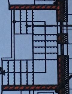

Spricht irgendetwas gegen eine solche Treppe mit diesen Maßen aus Beton? Das ich oben mehr Stufen als unten vorgesehen habe ist kein Problem? Oben haben wir schlicht mehr Platz in die Länge als im EG.

Maße sind 1,64 x 3,06.
Ausschnitt aus Grundriss mit Treppe und Maßangaben
Detail eines architektonischen Grundrisses mit technischen Linien auf blauem Hintergrund

Danke für die Hinweise, d.h. ich bin nicht ganz falsch unterwegs.
Trotzdem würde mich eine Meinung zu der o.g. Treppe freuen, sowohl was Machbarkeit der Ausführung in Beton an geht als auch was die Maße bzgl. Bequemlichkeit und Ästhetik angeht.
Der Entwurf des Architekten steht soweit, hier ist eine halbgewendelte Treppe vorgesehen.

Dabei kam heraus, dass eine Treppe mit Plateau und geraden Stufen schön wäre. Das Beispiel oben ist der Versuch von mir gerade Stufen und Plateau mit guten Bequemlichkeitsmaßen auf nicht all zu viel Raum zu bringen.
... kam dabei nicht das heraus, was man sich wünschen sollte: die Treppe im freundlicherweise von RobsonMKK einkopierten Bild gehst Du "Gustav, Gustav, Gustav, Gustav, Gustav, Gustav, Gustav, Gustav, Gustav, Gustav, Gustav, Gustav, Gustav, Gustav, Gustav, Gustav" (und das war jetzt "nur" aufwärts; abwärts schlägt der Humpeltakt noch deutlicher durch). Das ist kein Treppensteigen, das ist Sackhüpfen. Deswegen käme niemand, der musikalisch genug ist um außer Bauingenieur auch Architekt zu werden, auf so eine Schnapsidee.
Im übrigen würde ich 1m Rohbaubreite bei keiner Treppe unterschreiten wollen, und Deine Stufenvorderkanten an den Richtungsänderungen liegen falsch.

Und warum genau gehe ich da im Humpeltakt? Leider tragen deine Posts nicht zur Lösungsfindung bei.
Ich habe alle Randbedingungen wie in der Norm als auch in dem Post, den @ypg beigetragen hat eingehalten, mehr weiß ich leider nicht.
Ist ja nun von der Steigung und der Stufenanzahl wie du es vorgeschlagen hast:
16 x 18.43 / 26
Kannst du mal einen Vorschlag machen oder ist deine Meinung, es muss eine halbgewendelte Treppe werden? Was wäre denn von den Abmaßen her eine passable Treppe mit geraden Stufen?

164 cm planoben, aber planunten, wo noch die 2 gestrichelten Stufen sind, werden es wohl eher 215 cm sein - oder?
Ja, genau.
Die gestrichelten Stufen sind dann nur im OG, da ist die Diele breiter und den Platz haben wir uns dann im Flur im EG gespart.
Freunde haben auch so eine Treppe und die macht sowohl optisch was her und sie ist auch gut zu begehen.

Es kommt mir so vor als wolltest du unbedingt so eine Art der Treppe in einen bestehenden Plan "quetschen". Eine Treppe mit Zwei Podesten braucht mit am meisten Platz.Ohne die anderen Räume oder den Grundriss komplett zu verändern wirst du vermutlich so eine Treppe nicht ohne weiteres reinbekommen.
Wir wollten z.B. von Anfang an so eine Treppe und haben diese auch zentral im Haus als "Blickfang" geplant. Um die Treppe rum sind dann erst die anderen Räume entstanden (und das war schon ein hin und her).
Wenn du so eine Treppe oder grundsätzlich eine komplett andere Treppe willst, würde ich dazu raten den kompletten Grundriss auf den Prüfstand zu stellen und die Treppe dann entsprechend "bequem" planen.
