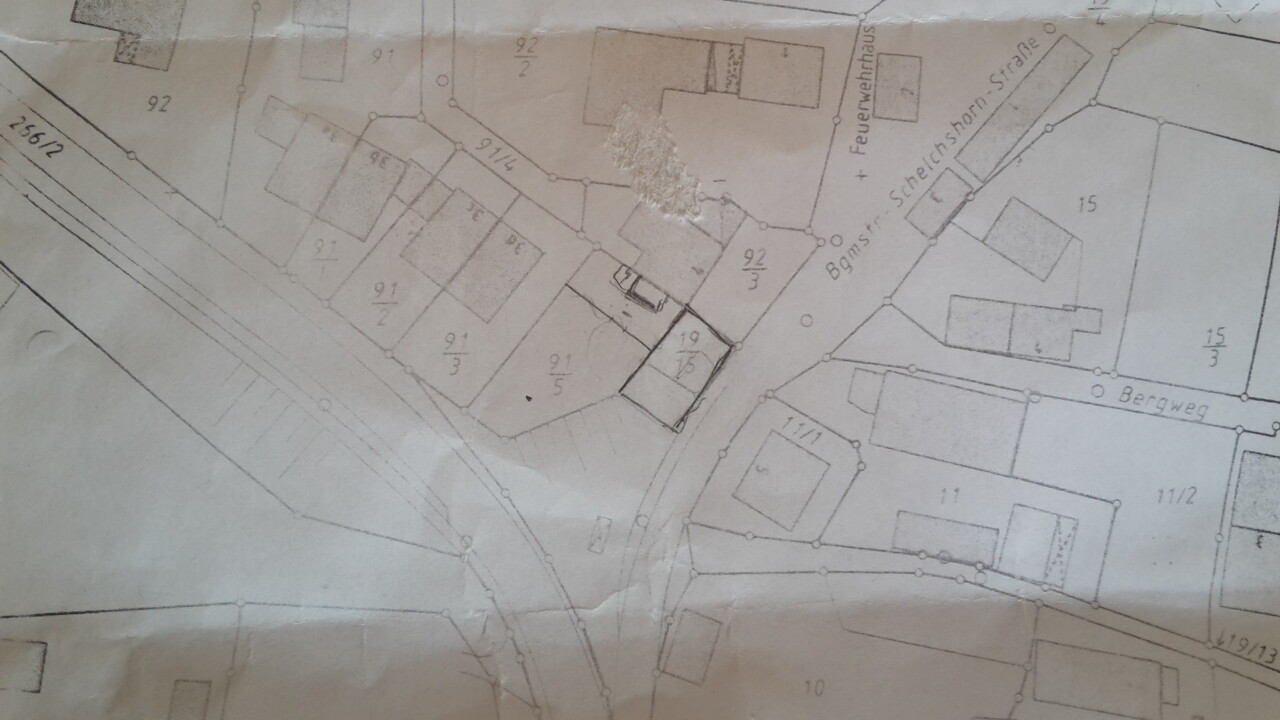

ich suche Ideen, wie man ein Haus in eine starke Hanglage bauen kann, mit Zugang von unten und Gartenzugang oben. Ich bin erst ganz am Anfang, verzeiht mir deshalb bitte, wenn das alles noch recht theoretisch ist. Es geht erst mal darum, ob das überhaupt realistisch umzusetzen ist, ob also das Grundstück interessant für mich ist.
Das Grundstück gehört zum größten Teil meinen Eltern, ich würde das also quasi umsonst bekommen, was auch der Grund ist warum ich in Erwägung ziehe, mir ein so schwieriges Grundstück anzutun.
Ich hänge einen Lageplan an. Der ist leider schon ein bisschen älter, deshalb hab ich so Pi mal Daumen noch mit Bleistift darin herum geschmiert. Das Grundstück um das es geht ist das fünfeckige 91/5 ungefähr 500 qm. Der ganze Bereich 92/3, inklusive dem Bereich um die nachträglich eingezeichneten Terrasse, die in Richtung 91/5 zeigt, gehört meinen Eltern, liegt aber einige Meter tiefer, so dass es wirklich 2 getrennte Grundstücke sind.
Das mit Bleistift markierte Rechteck um 19/15 herum gehört der Stadt. Das müsste ich noch kaufen. Da wurde vor ein paar Jahren mal angefragt, die Stadt würde das hergeben, ich müsste ca 30000 € dafür zahlen.
Mein Problem bei der Sache ist nun, dass der ganze Bereich, an dem sich beider Fläche berühren und auf den ich das Haus setzen müsste um den Garten zu erhalten, ein recht steiler Hang ist. Von der Straße, die man auf dem Plan sieht bis zur aktuellen Grundstücksgrenze hat man auf 10m Strecke 4,80m Höhenunterschied.
Das Haus müsste an der Stelle gebaut werden, wo sich die beiden Flächen berühren, mit Haustür und Garage unten und dann eine Terrasse mit Zugang zum Garten oben. Man müsste also ganz schön viele Höhenmeter gewinnen. Oder eben das Haus ein Stück zurückversetzt und dann schon weiter oben in den Hang bauen. Je mehr man Baggern und den Hang stützen muss, umso teurer wird es natürlich.
Auf einen Teil des Gartens kann man sicherlich verzichten.
Wenn ich das Haus komplett auf die Fläche 91/5 setze, die eben ist, habe ich halt auch keinen Zugang, kann ja schlecht mit dem Auto nen Hang hinauf fahren.
Meine unausgegorene erste Idee ist, ganz unten ne Garage zu bauen, und dann auf die Garage, aber wieder ein Stück weiter in den Hang hinein, das eigentliche Haus. Ich habe es noch nicht so richtig bildlich vor Augen.

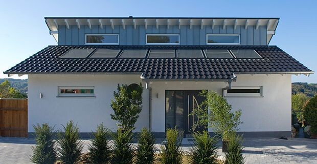

Ich wollte mich mal inspirieren lassen und bin hier im Forum auf einen Faden gestoßen, in dem jemand ebenfalls ein Haus auf ein starkes Gefälle bauen will:
https://www.hausbau-forum.de/threads/Baufinanzierung-was-koennen-wir-uns-leisten.15667/page-8
Auf Seite 8 hat er 2 Vergleichbilder, wie das ungefähr mal werden soll. Er kalkuliert allerdings mit recht hohen Kosten, die für mich so nicht in Frage kommen. Man kann das Haus aber sicherlich ein bisschen einfacher bauen. Die Frage ist, ob ich damit so viel Höhe gewinne.
So was könnte ich mir auch vorstellen.

Wo ist Süden und wo Norden?
Bei dem von dir verlinkten Beitrag handelt es sich um ein HUF-Haus. HUF-Haus ist nicht gerade der günstigste Anbieter.

Ich habe den Lageplan so abfotografiert, dass Norden genau oben ist. Der Hang verläuft also mehr oder weniger von Südwesten nach Nordosten.
@ haydee: Mir gefällt die Idee auch nicht so gut, so viele Treppen steigen zu müssen, aber ich muss halt ziemlich viel Höhe gewinnen, damit man dann oben ebenerdig in den Garten kommt. Deshalb die Idee, das Haus quasi auf die Garage zu stellen.
