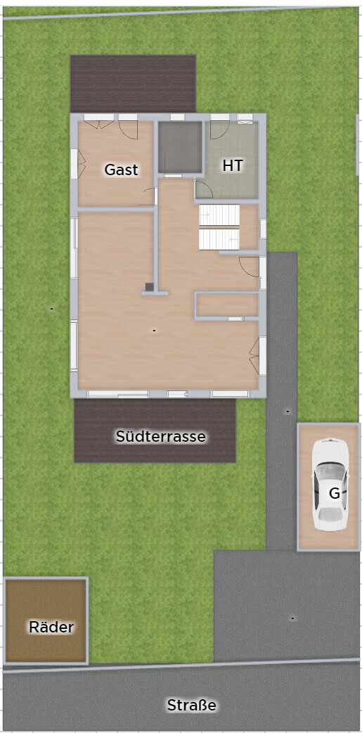

haydee schrieb:
Den Mini-Abstellraum durch einen Einbauschrank ersetzen
Wird schwierig, da die Wand zum Schlafzimmer hin wohl tragend ist. Muss da aber mal jemand mit Statik-Kenntnissen fragen.
hausbauer
07.09.19 21:08
Fahrradhütte unten an der Straße könnte schöner sein, allerdings liegt das außerhalb der 5m Baugrenze (siehe Bild). Und irgendwie wird dann der Garten noch kleiner...
Grundriss von oben: Gast, HT, großer Wohnbereich, Südterrasse, Straße, Parkplatz G, Räder
07.09.19 21:39
Hmm... der AB im OG ist ja überflüssig, wenn dort der Hauswirtschaftsraum ist.
Mir gefällt das Schlafzimmer nicht. Bzw kommt darauf an, was in die Ankleide soll.
Und wie soll das Bett stehen? Vor einem Fenster?
3,60 x 3,70 halte ich für ein WZ für ggf 5 Personen zu klein.

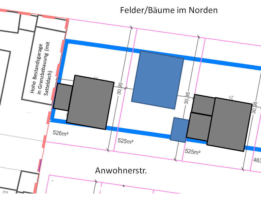

Also mal ganz unabhängig von der Innenaufteilung, ich würde ja das Haus ganz nach vorn an die 5m Linie stellen, damit ich mir den Garten nicht so zerschieße. Dann würde ich mir sofern ich einen sonnigen Sitzplatz haben wollte, den hinten extra in den Garten machen.
Hat auch den Vorteil der günstigeren Zuleitungen.
07.09.19 22:39
Wenn dein Schuppen 310 cm breit ist, dann passt die Garage nicht.
Die hätte dann nämlich Max. 250 cm Außenmaß, also Max. 215 cm Innenmaß und da passt kein Auto.
Irgendein Wert stimmt auch nicht oder die Lage auf dem Grundstück stimmt nicht.
17 m Breite - 310 cm rechts als Randbebauung-930 cm Hausbreite = 460 cm Restbreite ... optisch müßte also links mehr Grün sein als der Streifen rechts vom Haus.
Interessant wäre auch ein Lageplan gesamt .. mit sichtbaren Nachbargrundstücken etc. Südterrassen sind nicht immer Hauptziel, besser Ost und West-Nord-West-Terrassen. Vom Süden sollte halt Licht kommen, insbesondere eben im Winter.
Und, zur Beurteilung ist es immer sinnvoll, Hausgrundrisse mit den eigenen Möblierungsideen vorzustellen, denn nur so kann man wirklich beurteilen, ob diese Planungen funktionieren. So halte ich z. B. 360 cm im Wohnbereich für durchaus ausreichen ... hängt halt von TV-Größe ab. Die Entfernung muss da ja lange nicht mehr so groß sein, wie noch bei den guten alten Röhrenfernsehern .
Sinnvoll ist auch immer die vorgesehene Brüstungshöhe der geplanten Fenster .. sofa(*) vorm bodentiefen Fenster ist ja eher etwas sinnlos .
hausbauer
07.09.19 22:54
Danke für die ehrlichen Hinweise, seid bitte kritisch. Das hilft sehr, bereits getroffene Entscheidungen noch mal zu bedenken, bevor man Fakten schafft.
Was mir wichtig an der Ausrichtung des Hauses ist: Auch im November mal ein wenig Sonne bekommen auf der Terrasse und im Wohnbereich, wenn die Sonne schon mal scheint. Und das wäre aufgrund umliegender Bebauung in der dunklen Jahreshälfte mit langen Schatten eher schwierig. Wir haben lange hin und her überlegt wegen Nordgarten und Südgarten, aber irgendwie war uns ganzjährig zumindest ein paar Stunden Sonne auf der Terrasse dann doch recht wichtig. Weiß auch nicht, ob das jetzt der richtige Kompromiss ist. Im Mai/Juni/Juli ist der Nordgarten sicherlich schöner weil die Sonne schön rum kommt von der Seite, aber was ist im restlichen Jahr?
Lageplan: Felder und Bäume im Norden, Parzellen mit Gebäuden, blaue Grenzlinien, pinke Umrisse
(Häuser nicht maßstabsgetreu eingezeichnet)
Sehr aufmerksam, hier hatte ich in der vermassten Skizze noch damit spekuliert, dass ich 1/2 H als Abstandsfläche machen kann für den Schuppen. Mittlerweile wurde allerdings klar, dass ich den Schuppen nur als Grenzbebauung mit 3m Länge machen kann (6m hat schon die Garage an der gleichen Grenze, und pro Seite sind Max 9m erlaubt). Insofern hat der Schuppen nun 4,25 x 3m in der farbigen Skizze. Falls er denn an der Stelle bleibt...
