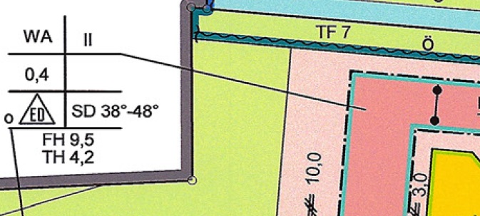

Eigentlich befinden wir uns gefühlt auf der Zielgeraden in puncto Planung des Grundrisses. Ich würde mich daher freuen, wenn ihr euch drauf stürzt und uns ehrliches Feedback gebt.
Ich habe versucht die Aufstellung so gut es geht auszufüllen.
Beigefügt habe ich neben dem Erdgeschoss, dem Obergeschoss und dem Dachgeschoss, noch die passenden Ausschnitte aus dem Bebauungsplan, sowie dem Lageplan des Grundstücks.

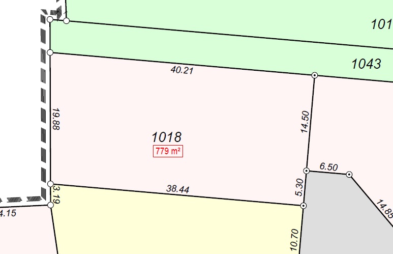

Das Grundstück befindet sich in einer Sackgasse und wird über die süd-östliche Seite erschlossen.
Das Haus soll so auf dem Grundstück platziert werden, dass die Garage auf der nord-östlichen Grenze steht.
Nachbarn haben wir im Süden und im Osten. Im Westen ist Wald und im Norden ein breiter Grünstreifen.
Vielen Dank für euer Feedback. Vllt. habt ihr auch noch einen passenden Vorschlag in puncto Erschließung des Wohn- & Esszimmers, da uns das noch nicht gefällt.

  • Größe des Grundstücks: 779m²

  • Baufenster, Baulinie und -grenze: Das dunkelrote im beigefügten Ausschnitt aus dem Bebauungsplan. Sind ca. 12m breite von Ost nach West und ca. 20m - bei Grenzbebauung - von Süd nach Nord
  • Randbebauung:
  • Anzahl Stellplatz: keine Vorgabe
  • Geschossigkeit: maximal 2 Vollgeschosse
  • Dachform: Satteldach 38-48°
  • Stilrichtung: Einfamilienhaus
  • Ausrichtung: Firstrichtung frei wählbar
  • Maximale Höhen/Begrenzungen: TF= 4,20m / FH = 9,50m
