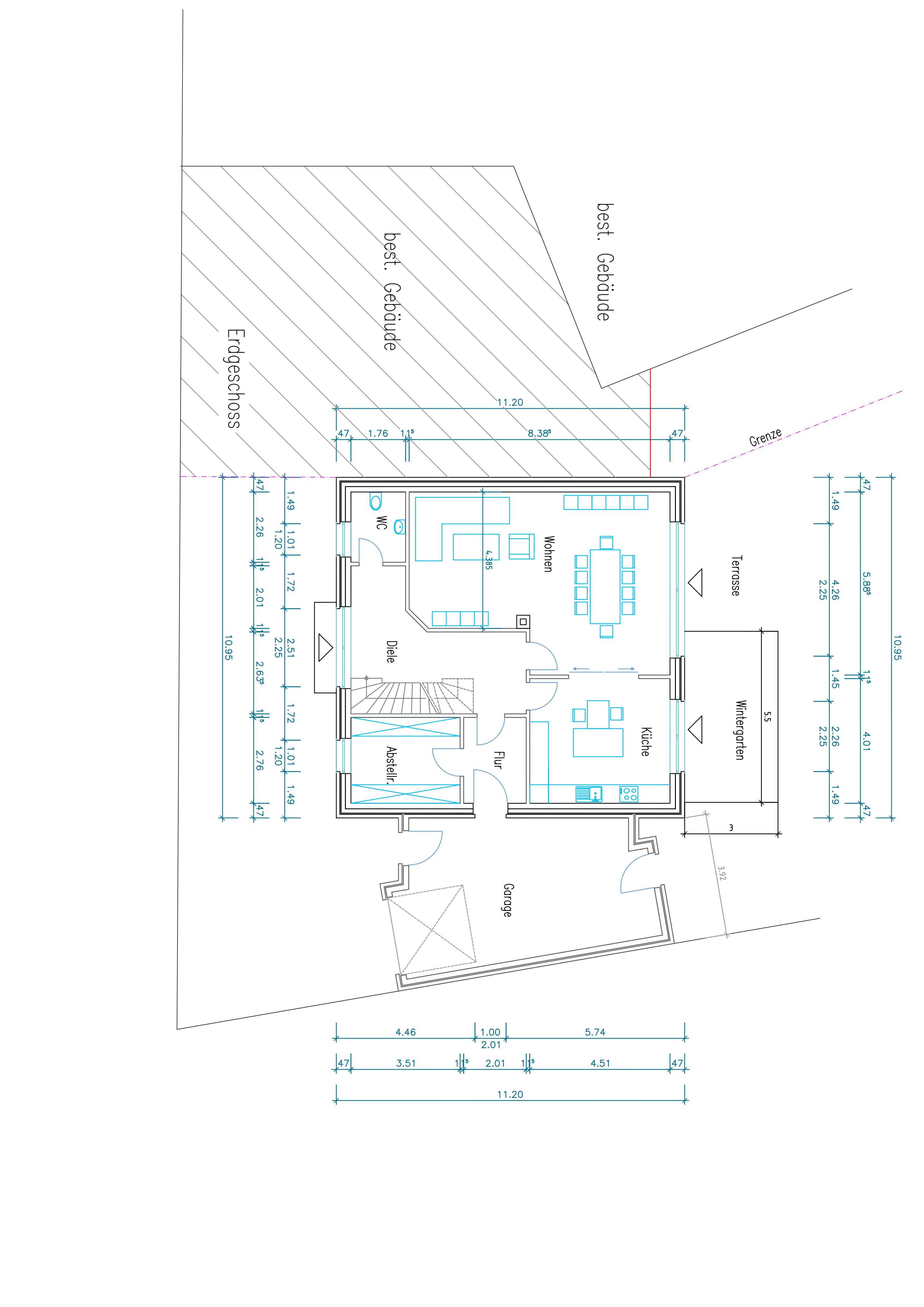

Hallo Gemeinde,
meine Frau und ich Planen aktuell ein neues Nest für uns.
Das erste Haus haben wir vor 6 Jahren gekauft (1966 gebaut 140m² Wohnfläche 1700m² Grundstück)
Jetzt soll ein neues her, Haus etwas größer Garten etwas kleiner.....
Am Grundriss stört mich irgendwie noch die Treppe und das Bad oben.Des Weiteren hätten wir auch gerne ein einfaches Kinderbad.
Der Garten/Küche/Esszimmer sind Richtung Westen ausgerichtet! Links steht ein Fachwerkhaus
welches als Lager genutzt wird, daher könner wir im Erdgeschoss keine Fenster auf der Seite machen!
Grenzbebauung Rinne an Rinne. Die Garage läuft konisch da Sie auch auf einer Grenze steht!

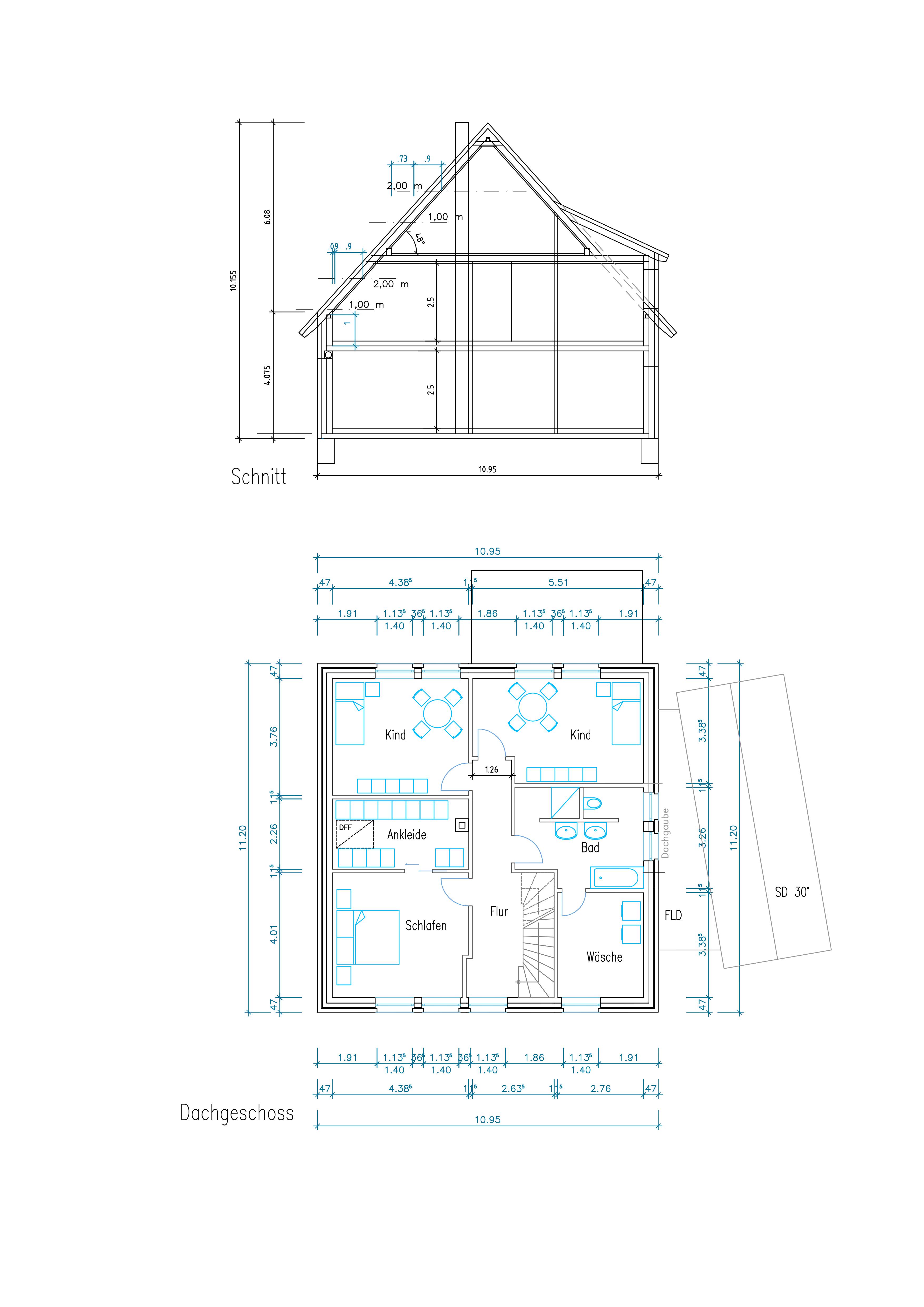

Der Dachboden soll als Büro dienen und evtl. für Nachwuchs.Die Fenster am Giebel sind noch falsch eingezeichnet ebenso der Versprung der Mauer im Schlafzimmer, Wintergartenmaße sind auch noch nicht fix!
Leider kommen wir da nicht so weiter und es fällt uns nicht so recht ein wie man es realisieren könnte. Da muss müsste man nochmal den Tuschestift schwingen! Unsere Familie wird wahrscheinlich wie wir es gewohnt sind den Eingang durch die Garage nutzen und seltener die Haustür.
Wir würden uns über Verbesserungsvorschläge und Kritiken freuen.
Größe des Grundstücks ca. 750m²

wo steht denn eure technik? einen keller gibt es ja nicht oder?
Gute Frage! Entweder unter der Treppe evtl vom Abstellraum zugänglich, im Abstellraum selbst oder in der Garage. Drüber nachgedacht haben wir schon aber sind da noch nicht viel weiter.... Vielleicht hat hier jemand gute Ideen dazu?!
