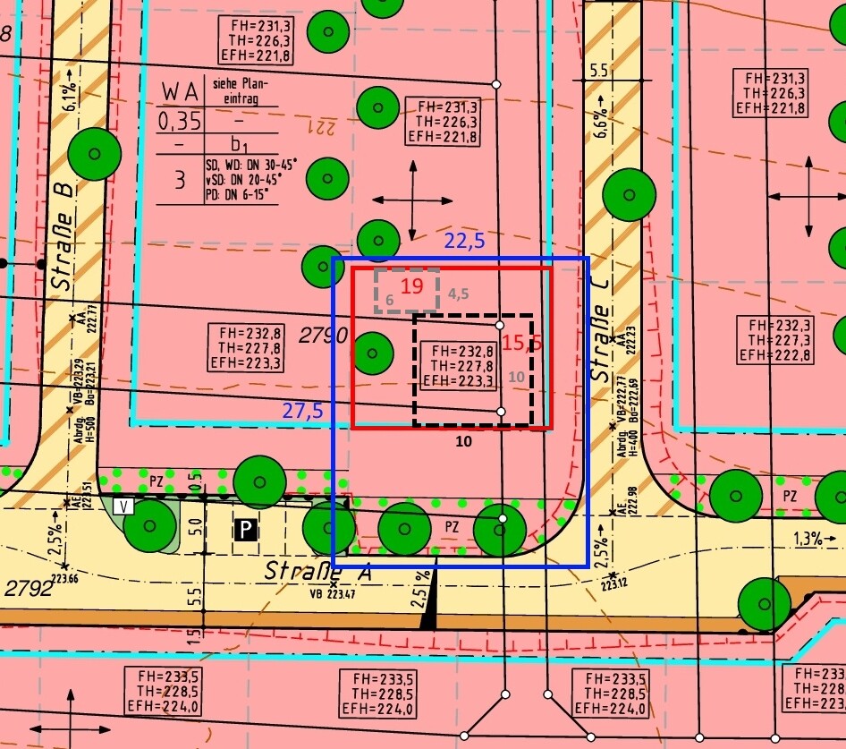

Wir haben ein Grundstück reserviert und überlegen nun, wie dieses sinnvoll genutzt werden sollte. Zumindest der Bebauungsplan entspricht unseren Vorstellungen, wir sind uns aber noch nicht sicher, wie die Garage und das Haus auf dem Grundstück platziert werden sollte.
Ich habe ein passendes Bild angehängt. Oben ist Norden und hier sollte auch der Hauseingang sein. Die Zahlen stehen für die Breite und Länge. Einheit - Meter.
Wenn ich die Garage neben das Haus platziere ist die Zufahrt/Ausfahrt relativ lang. Habt ihr noch eine andere Idee?
Vielen Dank für eure Unterstützung!

Hallo Björn,
Ich denke, es geht um eine Stadtvilla?
Dann würde ich definitiv den Eingang schön mittig zur Straße setzen mit einem kleinen Vorhof. Garage im Norden, eventuell zum Eingang gedreht, also Zufahrt in die Garage von Süden!
Klassische Aufteilung, Südost Küche, Westen WZ, Nebenräume in den Norden.

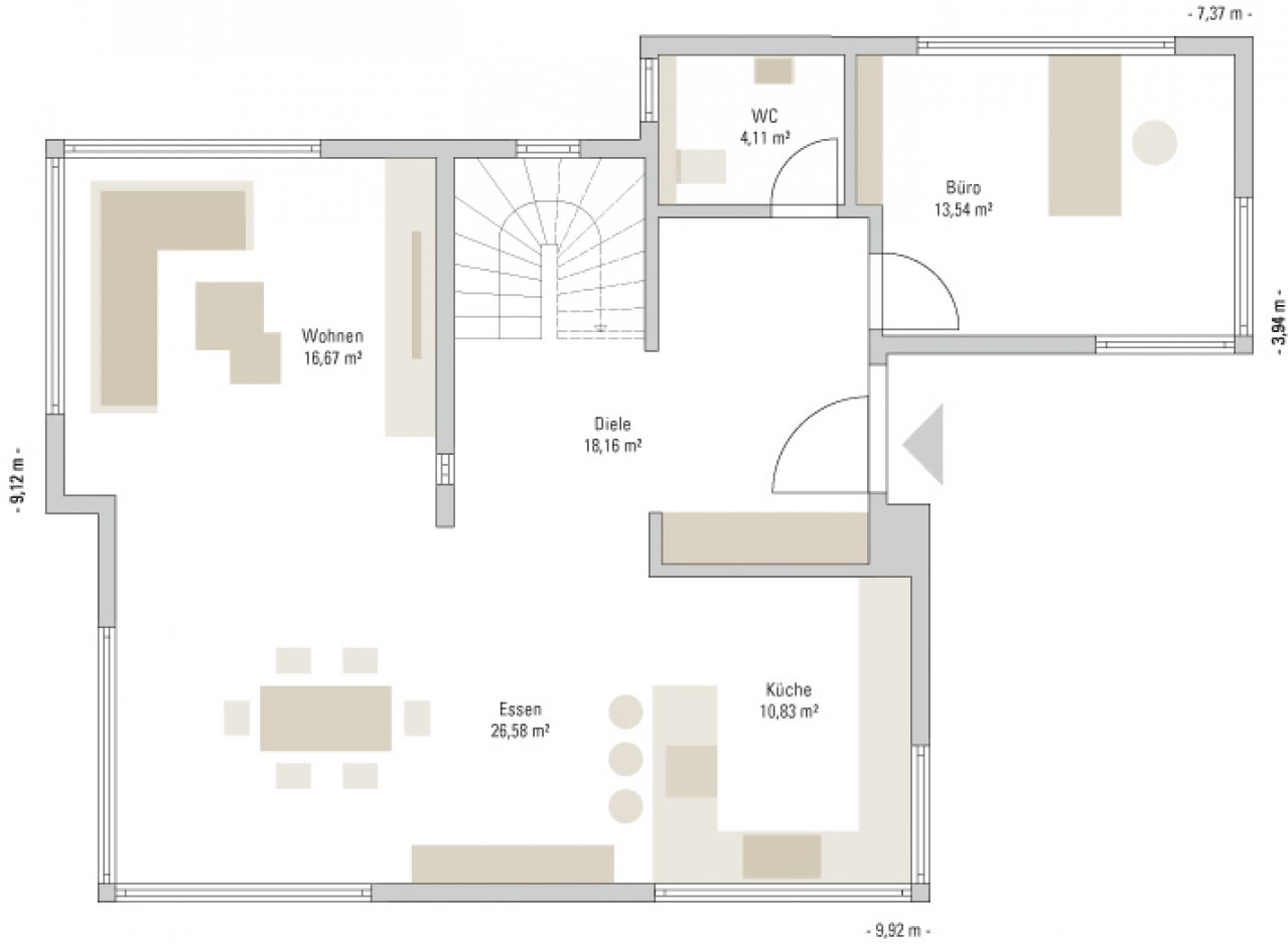

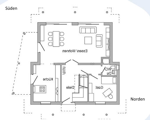

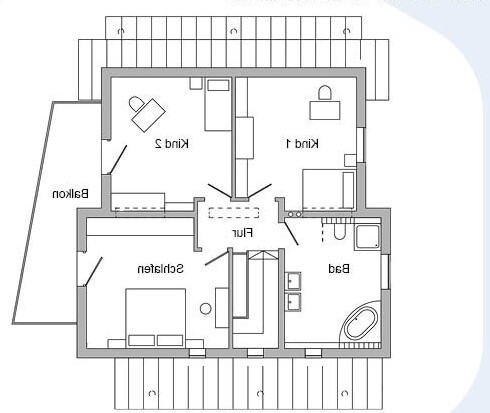

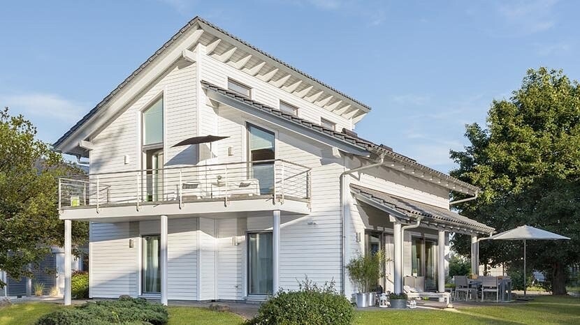

vielen Dank für deine Antwort. Es soll keine Stadtvilla werden, sondern ein Einfamilienhaus mit versetztem Pultdach.
Wir tendieren im Moment zu einem "klassischen" Grundriss. Eingang (Norden) mittig, mit einem überschaubaren Flur und gleichmäßiger Zimmerverteilung.
Ergibt dann folgende Aufteilung: Nordost Küche, Süden Wohn- und Esszimmer, Nebenräume Norden. Ist das noch im Rahmen?
Der Eingang muss aber bei unserem "Wunschhaus" fast im Norden liegen. Eine Garage vor das Haus (Ausfahrt - Straße im Osten) macht wohl wenig Sinn.
Garage in den Keller packen?

Nun verrätst du uns, dass du meine Lieblingsdachform baust... Und damit triffst du mein Herzblut

Die Dachform hat uns sofort begeistert...
Dies ist ein Standardgrundriss, der verändert werden kann, wobei die Küche in einem separaten Raum liegen soll. Die Küche und der Essbereich würden ja (Grundriss oben) einen Eingang im Osten blockieren. Oder an welche Kombination hast du gedacht?
Mit diesem Grundriss könnte es was werden, dann müssten wir einen Kompromiss eingehen.
