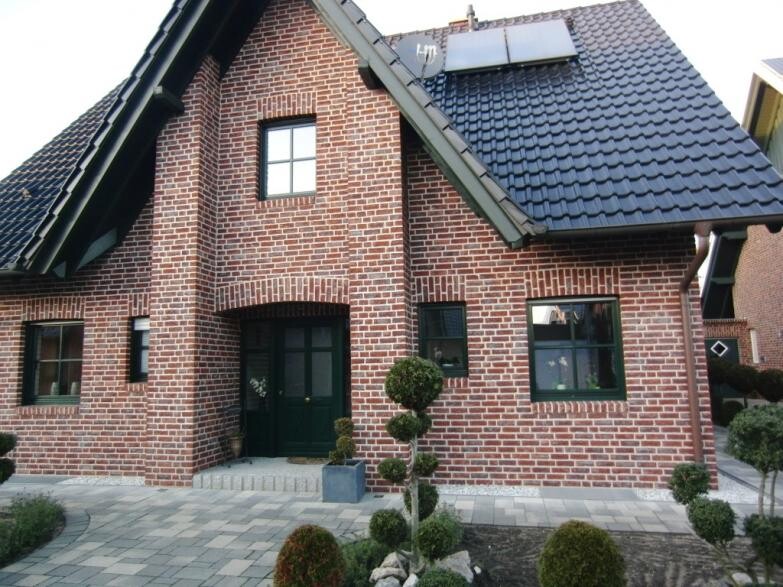

Dann hatten wir Ihm auch noch gezeigt, welche Häuser wir schön finden und haben ihm einige Bilder gezeigt. Hier eines davon:
Backsteinhaus mit grünem Eingang, gepflastertem Weg und topiary-Bäumen im Vorgarten.
Bauexperte
DAS bekommst Du auch nicht für TEUR 200, das liegt für 140 qm Wohnfläche _ohne_ Klinker schon bei TEUR 200. Weiß ich ziemlich genau, weil wir das aktuell mit 2 Friesengiebeln bauen
Was den Architekten betrifft, brauchst Du einen kreativen Kopf, der zugleich das Budget im Auge behält; meiner Erfahrung nach eine seltene Spezies unter den Architekten - zumindest unter denen, mit denen ich im Laufe der Jahre zu tun hatte und das waren nicht wenige
Und was die Verblendung betrifft - die solltest Du beim angepeilten Budget aus Deinem Kopf Streichen und stattdessen mit Farbe Akzente setzen; meine bescheidene Meinung.
