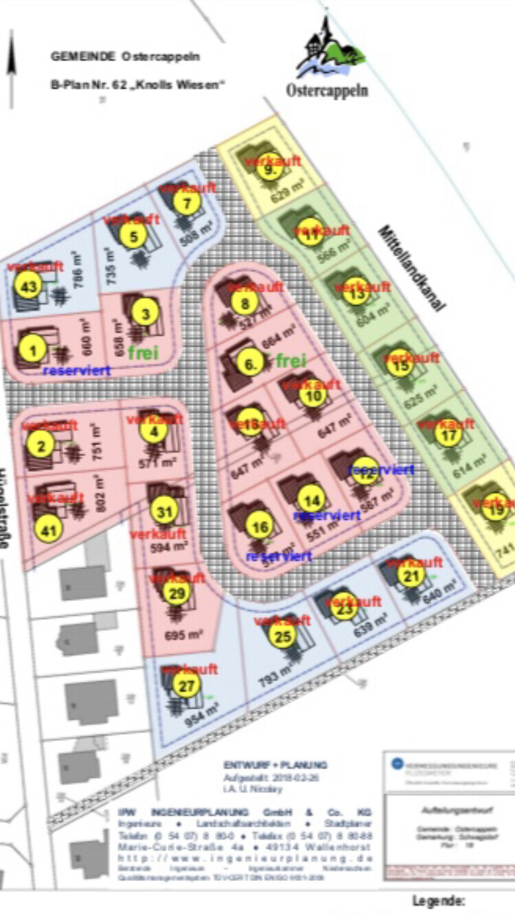

wir haben uns einen Grundriss zusammengeschustert. Das war ein erster Schnellschuss für die Angebotsphase. [...] Über ein bisschen konstruktive Kritik würden wir uns sehr freuen.
Wozu ? - "zusammengeschustert" und "Schnellschuß" beschreibt es sehr treffend, und massentreu zu dem was man nach dem Angebot schöneres plant wird es schon sein, also den vorläufigen Zweck erfüllen.
Was haltet ihr davon bzw. was würdet ihr ändern/verbessern?
Vieles nicht, weil eine wahre "Villa" aus dem Volumen nicht rauszuholen ist; und sonst allerlei: das Bad taugt wirklich nur stellvertretend für die Größe und die Art und Anzahl der Sanitärobjekte.
Mit Liebe gekocht wäre anders, aber um einen Preis zu schätzen langt es so allemal.

-Größe des Grundstücks: 664m2
-Hang: Nein
-Grundflächenzahl: 0.4
-Geschossflächenzahl: 0.5
-Baufenster, Baulinie und -grenze: kA
-Randbebauung: kA
-Anzahl Stellplatz: 2
-Geschossigkeit: 2
-Dachform: Min. 20 Grad / Max. 45 Grad
-Stilrichtung: kA
-Ausrichtung: kA
-Maximale Höhen/Begrenzungen: 9,5m
-weitere Vorgaben: kA
-Stilrichtung, Gebäudetyp: Modern, Stadtvilla
-Keller, Geschosse: Nein, 2
-Anzahl der Personen, Alter: 2 Personen, beide 29
-Raumbedarf im EG: Offener Küche/Wohn/Essbereich, Hauswirtschaftsraum, Gästetoilette
OG: Eltern Schlafzimmer, Ankleidezimmer, Bad, Gästezimmer/Büro, 1 Kinderzimmer
-Büro: Familiennutzung/Gästecouch
-Schlafgäste pro Jahr: 2-3
-offene Architektur
-moderne Bauweise
-offene Küche, Evtl. Kochinsel
-Anzahl Essplätze: 4-6
-Kamin: Nein
-Musik/Stereowand: Nein
-Balkon, Dachterrasse: Nein
-Garage, Carport: Doppelcarport
-Nutzgarten, Treibhaus: Nein
-Von wem stammt die Planung:
Planer eines Bauunternehmens
-Preisschätzung lt Planer: 200.000€
-Persönliches Preislimit fürs Haus: Schlüsselfertig incl. Maler 230.000€
-favorisierte Heiztechnik: Luft-Wasser-Wärmepumpe
-Warum ist der Entwurf so geworden, wie er jetzt ist? Grober Entwurf vom Planer nach unseren Vorgaben zur Kostenschätzung
-Was macht ihn in Euren Augen besonders gut oder schlecht? Küche und Wohnzimmer zu schmal.
Im Plan geht es um das Grundstück 6!
Ich habe die Fragen mal sogar es geht beantwortet.
Lageplan eines Baugebiets mit Parzellen, Größenangaben und Verkaufskennzeichnungen
Wickie
Zu den Maßen des Wohnraumes wurde schon was gesagt - in so einem Schlauch kommt wenig Wohlfühl-Gefühl auf.
Auch wenn Ihr zu zweit bleiben möchtet / solltet: überleg mal, was an Stauraum benötigt wird. Das sehe ich hier nicht. Mit Kind noch schwieriger.
Das Bad finde ich schlimm. Wenn man reinkommt, muss man Glück haben, wenn gerade niemand die Duschtür aufmacht und ich mir so die Zimmertür kaputt mache und zum Klo rennt man sich schon 'nen Wolf. Das würde ich nochmal komplett über den Haufen werfen und neu planen.
Insgesamt merkt man das "zusammengeschusterte". Mit so einem Hintergedanken (schnell schnell und mal eben so) plant man kein Haus in dem man die nächsten Jahrzehnte leben und wohnen will!
Und, wie soll das Haus auf dem Grundstück platziert werden? Einfahrt von Ost?
Gibt es kein Baufenster für das Haus? Das Grundstück hat welche Maße? Werden die Nachbargrundstücke wie eingezeichnet bebaut?
OG .. Badezimmer, Ankleide sind beide nicht gut.
EG .. immer den Weg von der Quelle (Küche) zum Garten betrachten. Scheint hier auch im Slalom zu enden.
Golfi90
Golfi90
Das ganze war ein Schnellschuss zur ungefähren Preisgestaltung. Da ist nichts wirklich geplant an den Grundriss sondern lediglich ungefähre Wunschvorstellungen.
Wir konnten uns auf Grund der Feiertage noch nicht erkundigen wo die Abwasserschächte liegen und danach richtet sich letztendlich ob das Haus im Osten oder Westen liegen soll.
