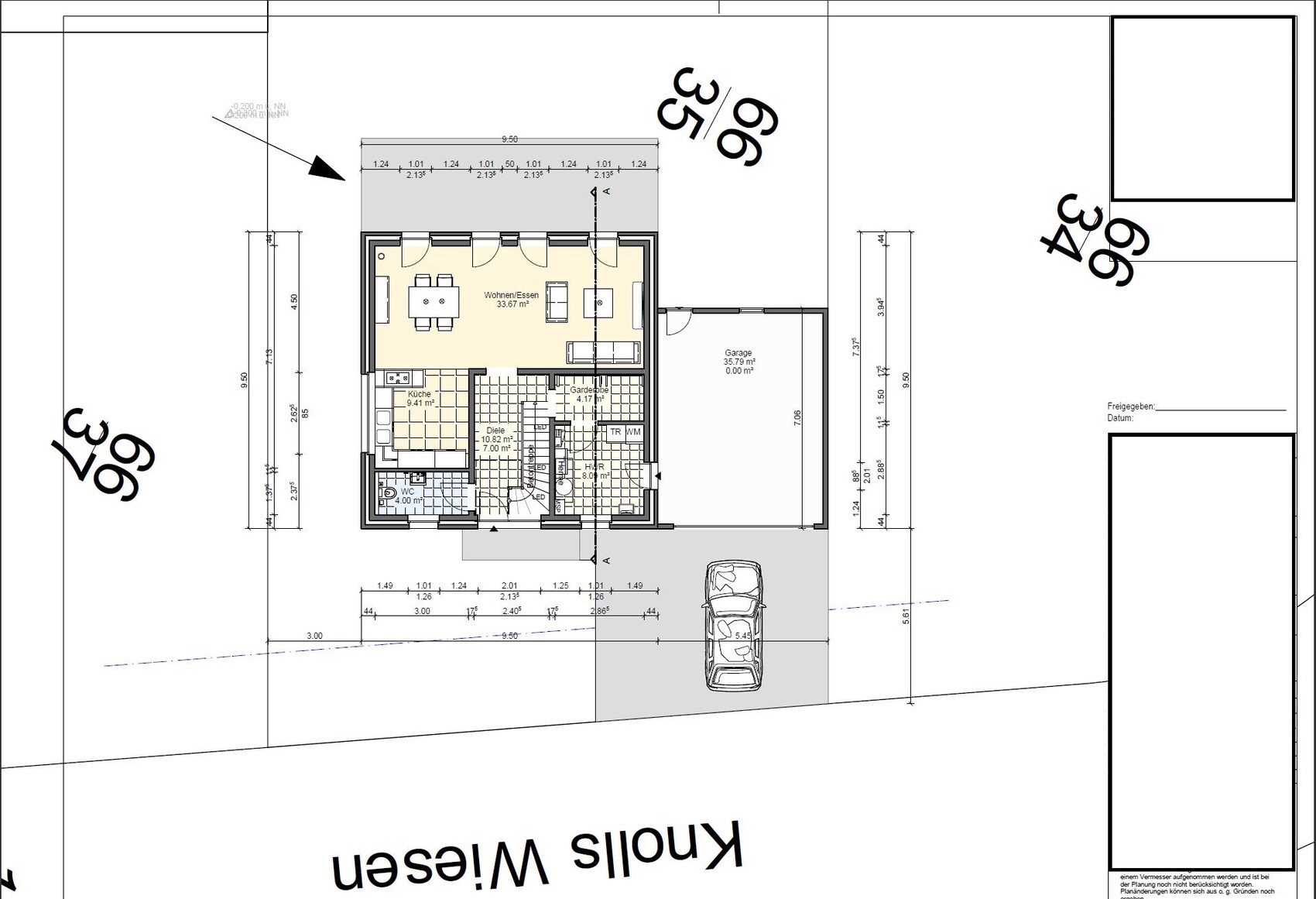

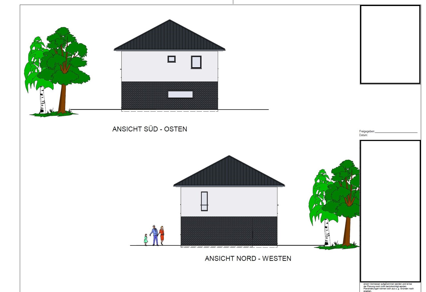

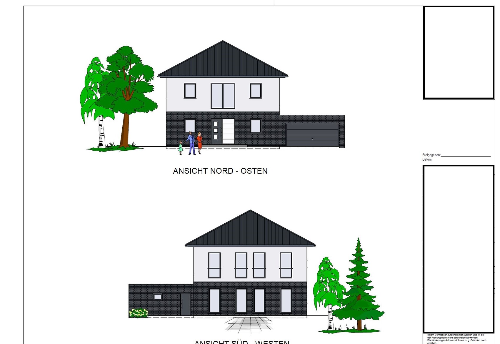

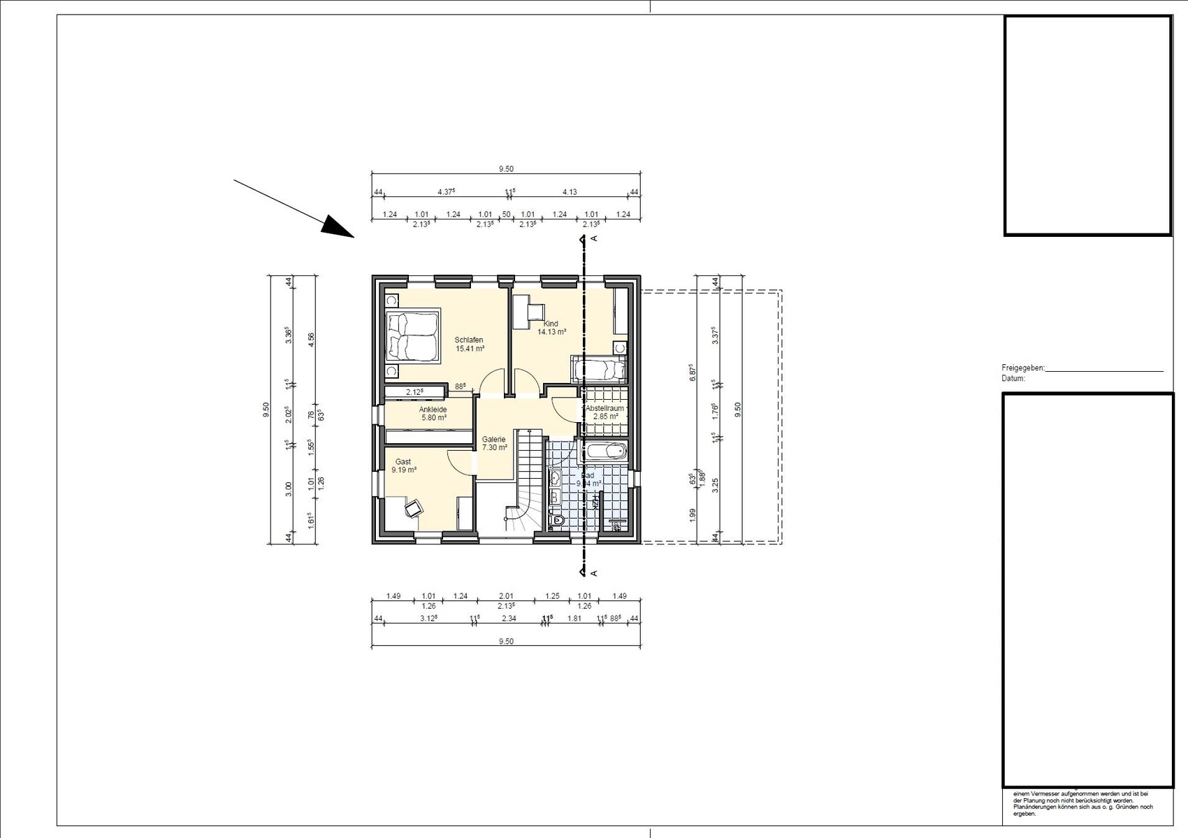

Falls es den ein oder anderen doch noch interessieren sollte, hier einmal unsere soweit fertigen Planungen.
Das Haus wird sich, OHNE GARAGE, bei einem Festpreis Schlüsselfertig (incl. Klinkeranteil für 1000€ pro 1000 Stk.,Fliesen für 35€m², Vinyl 30€m², gespachtelt und weiß gestrichen), KFW55, überall Fußbodenheizung, überall el. Rollos, zentrale Kontrollierte-Wohnraumlüftung, Gas-Brennwert-Therme mit Solar für WW und Heizung von 245.000€ liegen.
Anbei ein paar Bilder.
Architekturzeichnung eines modernen Hauses mit Garage, dunklem Dach und Bäumen (Nord-Ost/Süd-West)
Architekturzeichnung zweier Hausansichten: Süd-Ost und Nord-West mit Bäumen.
Grundriss eines Hauses mit Garage, Küche, Wohnbereich und Gartenplan
2D-Grundriss eines Mehrzimmer-Hauses mit Schlafzimmer, Gästezimmer, Bad und Treppe
