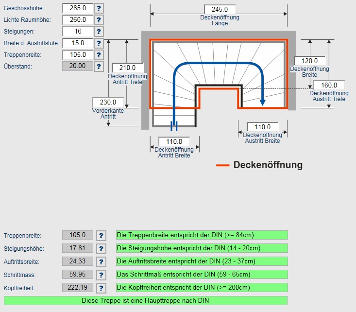

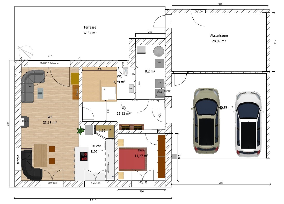

Habe mal diverse Tipps und Anregungen einfließen lassen und den Grundriss entsprechend adaptiert.
Bezüglich der Dusche:
Ja, noch "klammere" ich mich daran, da ich (wenn es gut gelöst wird) es als schöne Möglichkeit sehe.
Hab mittlerweile eine Dusche unter der Treppe in Echt gesehen (bei einer normalen Podesttreppe, allerdings sogar bei nur 2.40m Raumhöhe in einem Altbau).
Fotos könnte ich in einer Woche nachreichen.
Habe die Treppe online bei "treppenportal-Deutschland *.de* berechnet, sollte sich schön ausgehen, siehe Screenshot. (durch Ändern einiger Maße sollte es sogar noch besser passen)

kbt09 23.04.2017 19:45
Bei deinen Treppenmassen ist aber schon so einige Nacharbeit fällig.
Bei Geschosshöhe von 285 cm wird selten eine Raumhöhe von 260 cm erreicht, eher 250 bis 254 cm.
Eine Auftrittstiefe von 24,3 cm ist mehr als wenig, das sagt auch bereits das Schrittmass von 59,95 aus. Das liegt idealerweise bei 63 cm.
Generell gelten für gut begehbare Treppen folgende Formeln:
  • Schrittmaß= 2xSteigung+1x Auftritt´-IDEAL: 63 cm
  • in deinem Beispiel 59,95 cm
  • Bequemlichkeit=Auftritt-Steigung-IDEAL: 12 cm
  • in deinem Beispiel 6,52 cm
  • Sicherheit=Auftritt+Steigung-IDEAL: 46 cm
  • in deinem Beispiel 42,14 cm
Also, in keinem der Bereiche ideale Werte.
zuluindia 23.04.2017 19:49
Vielen Dank für die rasche Antwort und Hinweise.
Dann werde ich das Herumprobieren mal pausieren und doch lieber dem Profi (Baumeister) überlassen, bevor ich mich zu sehr darauf versteife.

kbt09 23.04.2017 21:13
.. da stimmt aber auch etwas nicht ... Deckenöffnung mit Tiefe 200 und Vorderkante Antritt ebenfalls .. und, 19/26 ist so ideal ja auch nicht. Besser 18,7/26,85 oder so. Lichte Raumhöhe wohl auch besser auf 254 cm.
