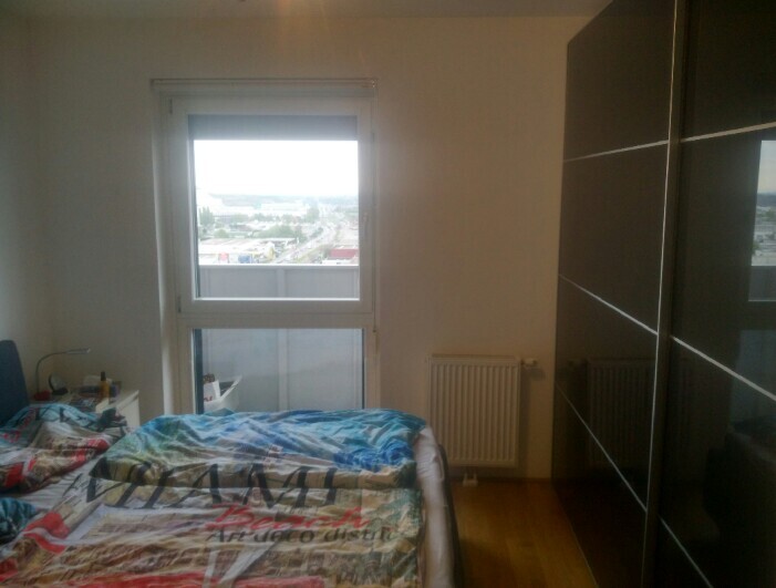

kaho67420.04.17 09:45
Sorry, ich will Dich nicht vor den Kopf stoßen. Aber ich fürchte, das ganze ist so unausgereift, darüber zu diskutieren lohnt schon kaum.
kbt0920.04.17 10:09
zuluindia schrieb:
und breiter gemacht, das “Büro“ misst jetzt 3.36x3.26, also fast 11 m2.
Dann möbliere das mal mit einem Doppelbett
Matratze = 200 cm, mit Bettrahmen mind. 210 cm. Zur Verfügung stehen 326 cm, da soll noch ein Schrank hin .. ich rechne immer Pax mit Schiebetüren = 66 cm.
210 + 66=276 cm .. bleiben 50 cm Gang vor dem Schrank abzüglich Putz etc., da ja 326 cm Rohbaumaß ist.
Und, wie gesagt, das kleine EG-Bad funktioniert eh nicht, es bringt also wirklich gar nichts, jetzt hier oder da 10 cm Wandzugabe zu machen, das Konzept muss geändert werden.
Z
zuluindia
20.04.17 10:19
Hier mein aktuelles Schlafzimmer, habe sogar extra das Bett gemacht
Breite 347cm. Bett - Durchgang - Ikea Pax.
Das WC Problem werde ich so lösen, in dem ich Dusche und Toilette tausche.
Schlafzimmer mit Bett, großem Fenster und Blick nach außen, Kleiderschrank sichtbar.
