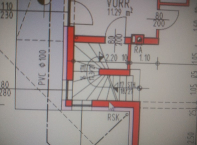

Was willst du mit dem angehängtem Grundriss aussagen?
Nur, weil eine 200 cm nach außen öffnende Tür unter einer Treppe passt, kann man da noch nicht duschen ... Ein Duschkopf sollte schon etwas Abstand zur Decke oberhalb haben, sonst spritzt es doch immer die komplette Decke voll.
Und, nur mal so verhältnismäßig herausgemessen beträgt hier die Treppentiefe ca. 270 cm, in deinen Plänen ca. 220 cm.
