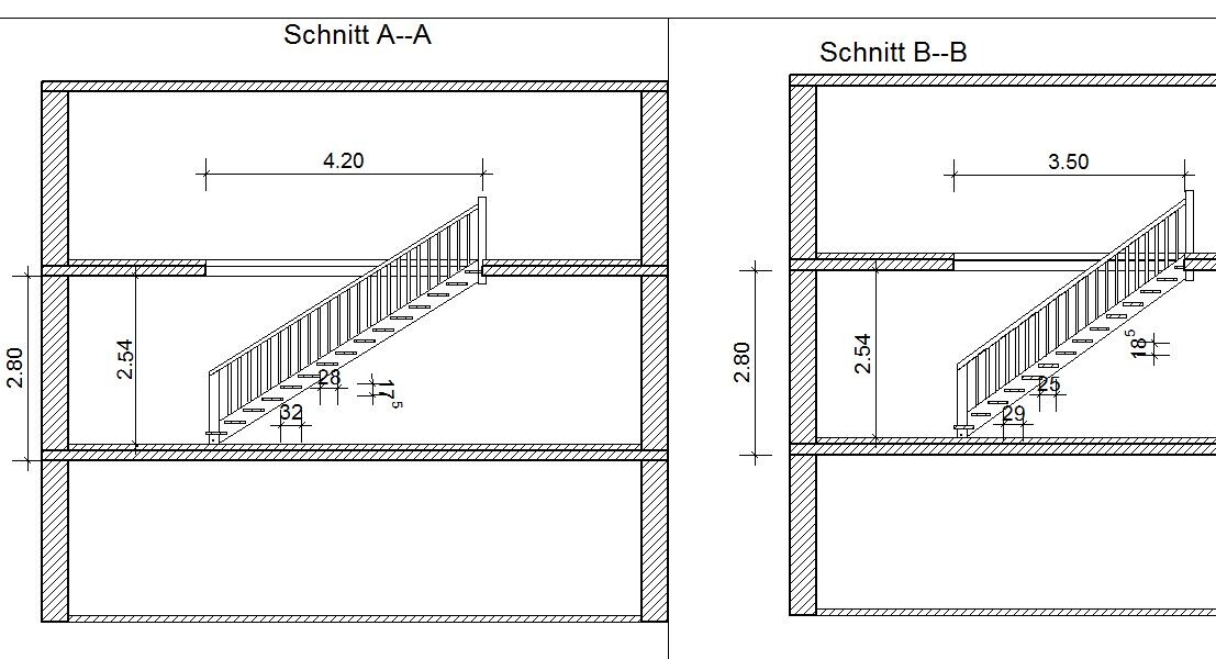

Das Entscheidende ist hier ... die Dusche und damit das Bad im EG funktioniert nicht.
Da es wohl eine gewendelte Treppe sein soll, wird die Dusche bei ca. Stufe 8 - 10 spätestens beginnen müssen. Ich habe jetzt nur den Standardschnitt parat:
Technische Zeichnung: Schnitte A-A und B-B mit Treppe und Maßangaben.
Aber, bei einer geschlossenen Betontreppe, die hier ja nötig wäre, genauso wie Wand neben dem WC, wäre die Höhe für die Dusche im Startbereich bei ca. 170 Max.
Da das Bad aber auch ein wichtiger Punkt sein soll, reicht es nicht, mal ein Fenster oder eine Tür zu korrigieren.
