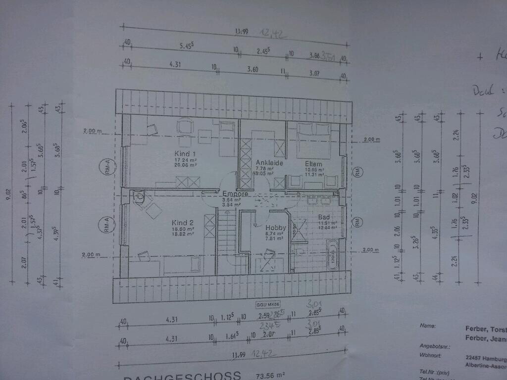

ᐅ Wie findet ihr den Grundriss? Habt ihr Vorschläge?

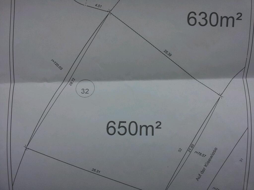

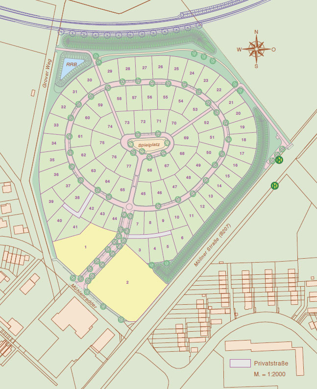

Hier noch der Grundriss vom OG, das Grundstück Nr. 32 und das Haus.
2D-Grundriss eines Hauses mit Kind 1, Kind 2, Eltern, Ankleide, Bad und Hobby.

Ja, das habe ich mir gedacht: Viebrockhaus ist unverkennbar 🙂 Halt ohne Überraschungen und die Treppe dort, wo sie nicht hin sollte.
Wo ist die Garderobe? Wo werdet Ihr Jacken, Mäntel und Schuhe für 4 Personen griffbereit haben?
Und nochmal: warum dort die Küche und nicht mit Wohnbereich getauscht?
hbf1202.08.14 09:53
Kommen an die Dusche irgendwelche (Glas)Wände? Ich finde der Durchgang zwischen Dusche und Waschbecken ist zu klein.
Exilhamburger02.08.14 09:54
die Jacken und Schuhe sollen eigentlich unter der Treppe Ihren Platz finden.Die Küche und Wohnzimmer kann man tauschen.Ist das besser mit Fensterband in der Küche? Wer nen Vorschlag hat, immer her damit.Der Grundriss ist auf unserem Mist gewachsen
Exilhamburger02.08.14 09:56
Im OG oder EG? Die Wände sind azs Glas
milkie02.08.14 10:15
Der Flur im OG ist sehr beengt. Da dürfen keine 2 Menschen mit Sachen in der Hand aneinander vorbei wollen...
Und ja wie kommt man im EG in die Dusche? Wo legt man seine Dinge (Kleider, Handtücher etc.) ab?
Aber wie gesagt, das mit der Treppe ist so nichts. Deshalb fangt lieber nochmal neu an.
