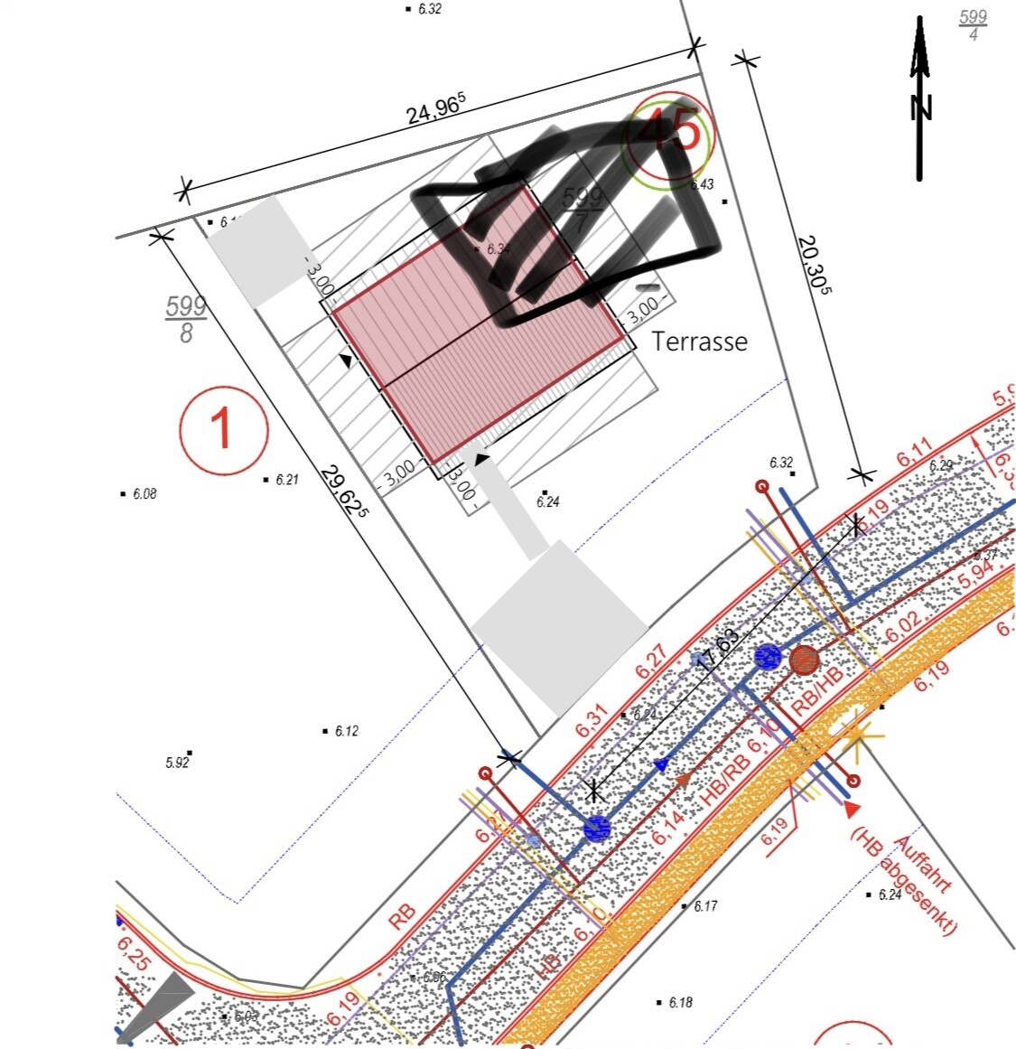

Ich komme wieder mit harten Worten um die Ecke, in meinen Augen Fehlplanung durch und durch.
(Ausrichtung des Hauses auf Grundstück dabei unberücksichtigt.)

Bin so aufgewachsen. Oben Badewanne und unten Dusche und fand das halt angenehm.
Deshalb haben wir das so unterteilt.
Und wie schon angemerkt:
die Nische oben ist groß genug um ein eigenständiges Arbeitszimmer zueinrichten zu können, wenn die KZ irgendwann benötigt werden. Aber so ist man immerhin flexibel. Und wenn nicht begehbarer Kleiderschrank oder so.
Lage auf dem Grundstück wurde angepasst, nach Empfehlungen des Forums. Kann also eig keine fehlplanung mehr sein.
