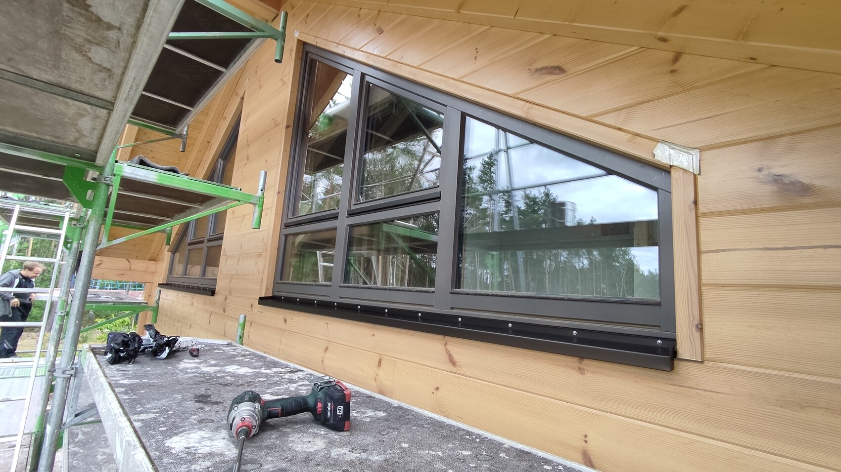

Also wird gestrichen was das Zeug hält. Und die Stürze, Fenster- und Opferbretter müssen auch noch dran.
Mit den Fensterbrettern oben und den Stürzen oben haben wir angefangen. Und fleißig gestrichen.

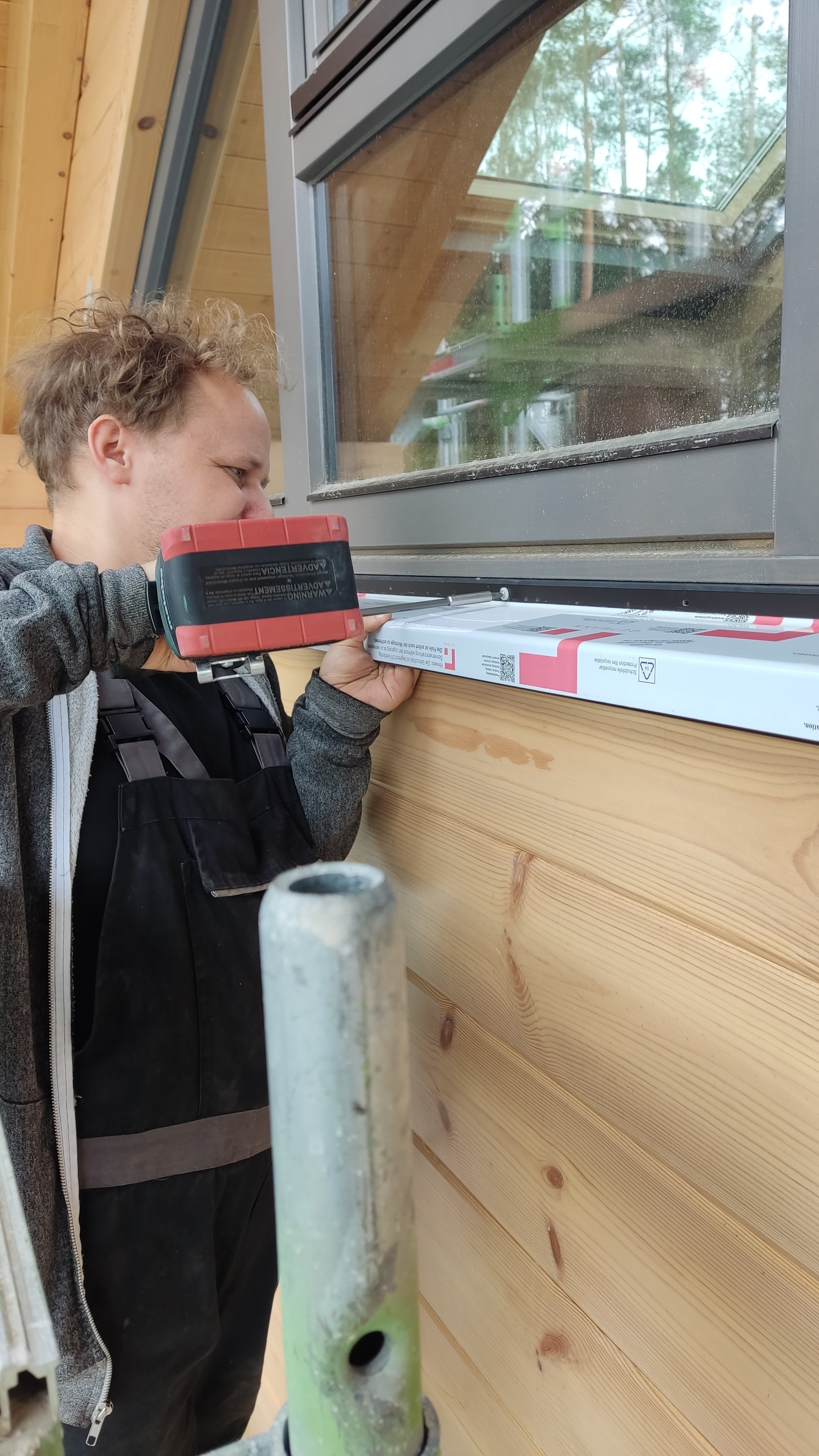

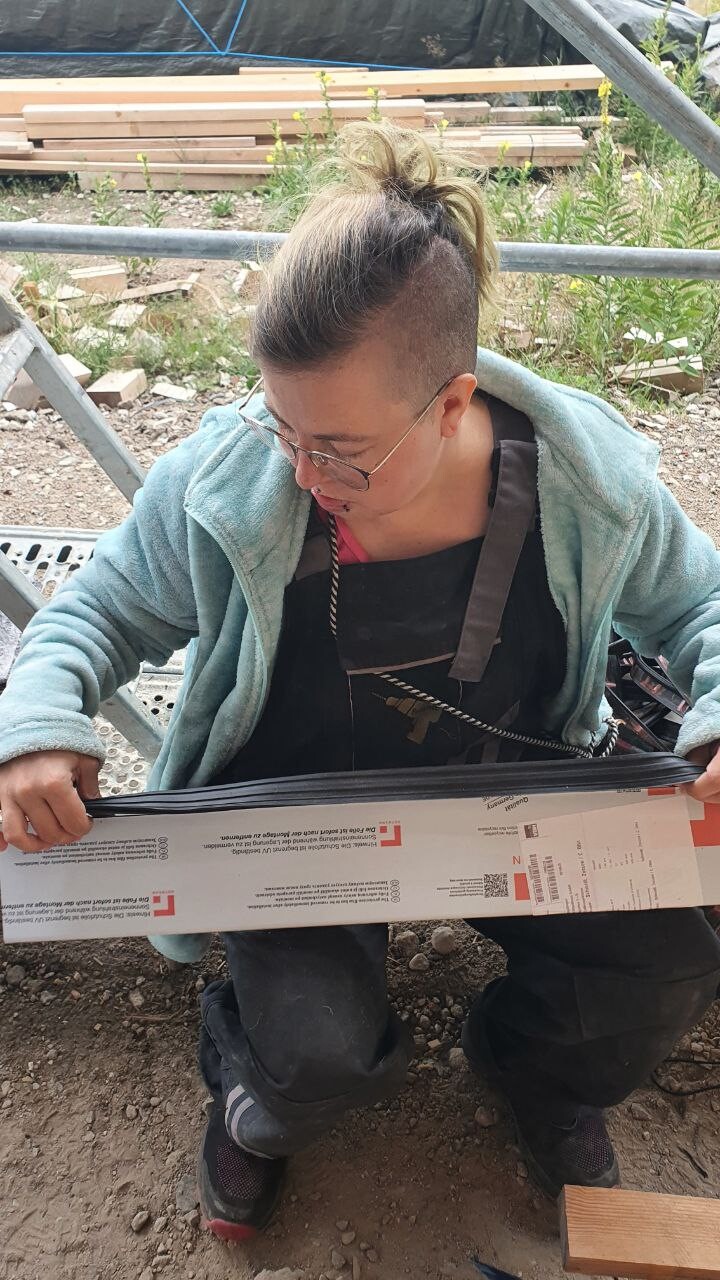

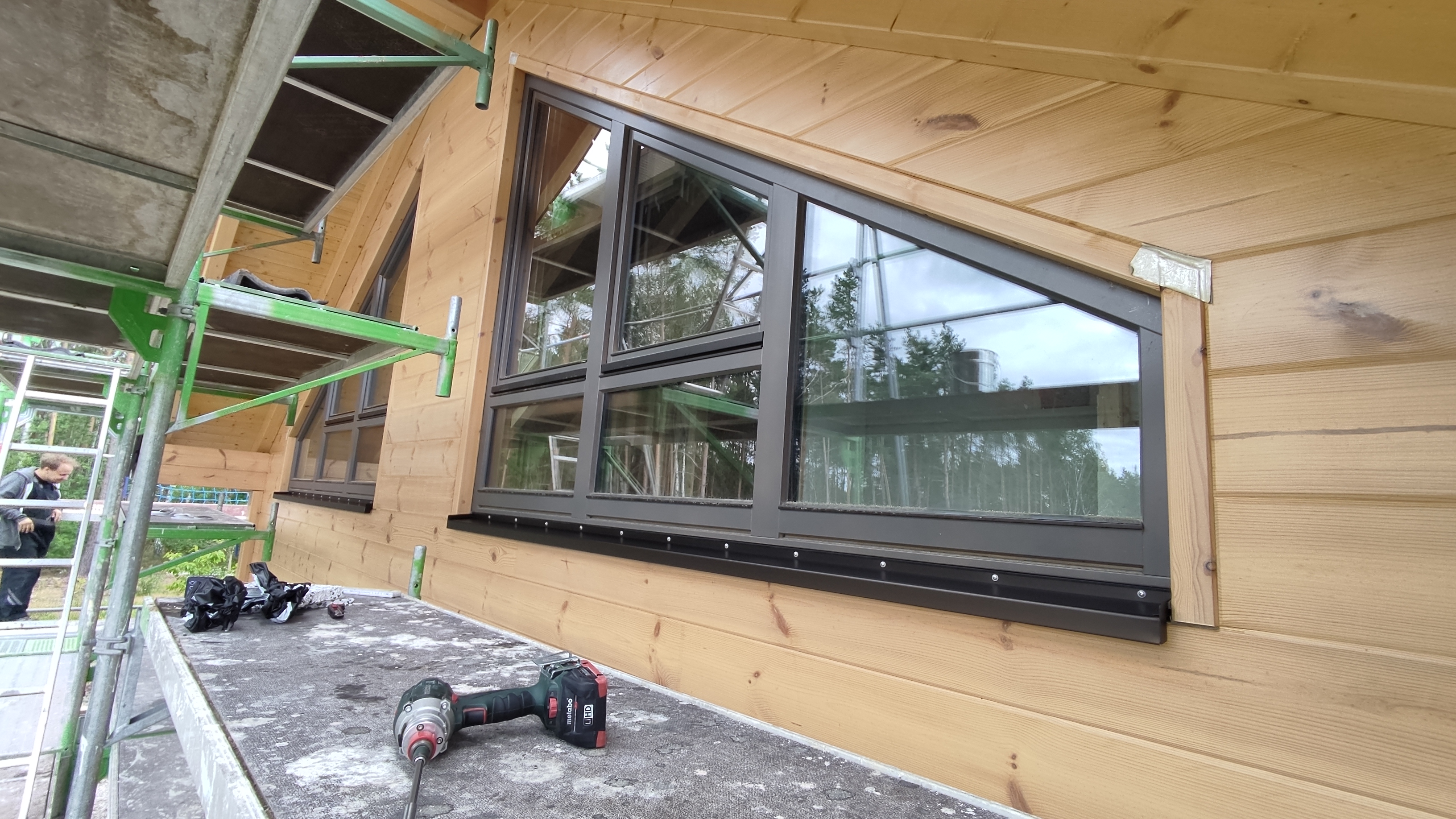

Fensterbretter vorbereiten; hinten kommt eine Gummilippe dran, an der Seite die Abschlüsse, daran Compriband.
Person mit rasierten Seitenhaaren und Brille kniet auf Baustelle und hält einen Karton.
Dann anlegen

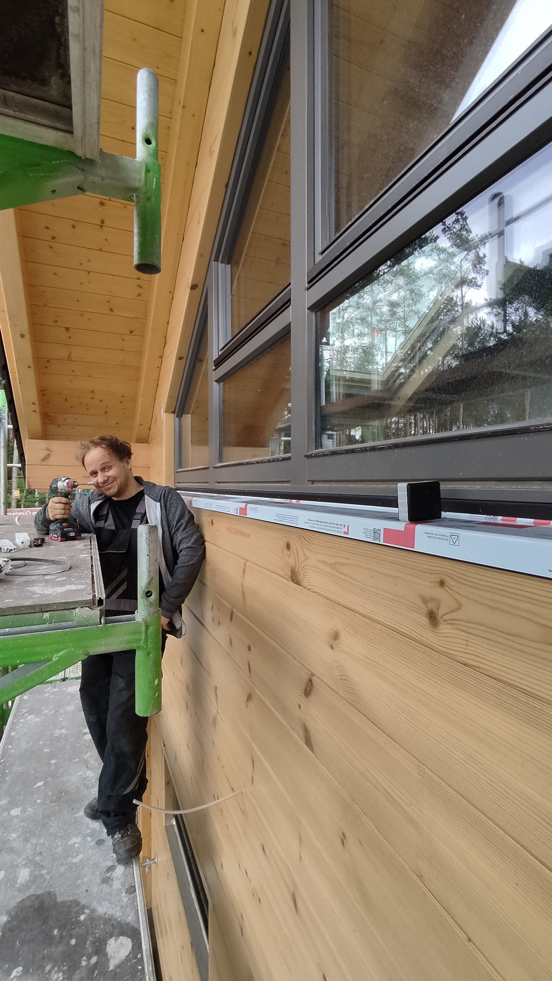

Mann mit Akku-Bohrschrauber bohrt Holzfassade neben Fenstern; Baugerüst sichtbar.
Festschrauben
Mitarbeiter befestigt Fensterrahmen außen an einer Holzfassade mit Akku-Schrauber.
Et Voila. Auf die weißen Dinger kommen noch Abschlusskappen, die haben sie leider aus Versehen in kackbraun geliefert, nicht in schwarz...

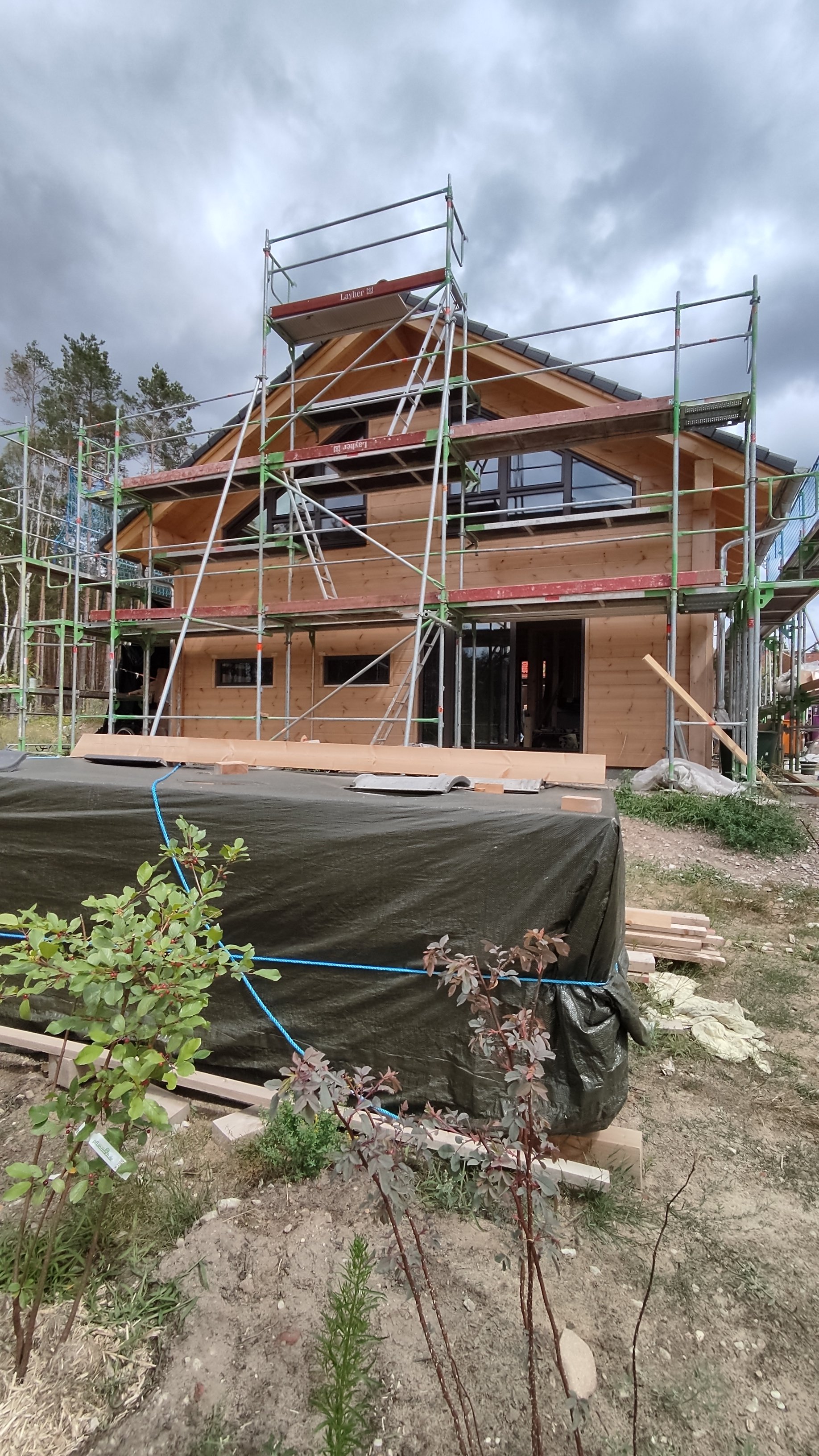

Und alle beide
Holzhaus-Baustelle mit großen grauen Fensterrahmen, Metallgerüst und Werkzeugplattform.
Das Haus mit Fensterbrettern, die ihr kaum seht, weil das Gerüst davor ist ^^
Holzhaus im Rohbau, eingerüstet, Bauholz und Abdeckplane vor der Baustelle.

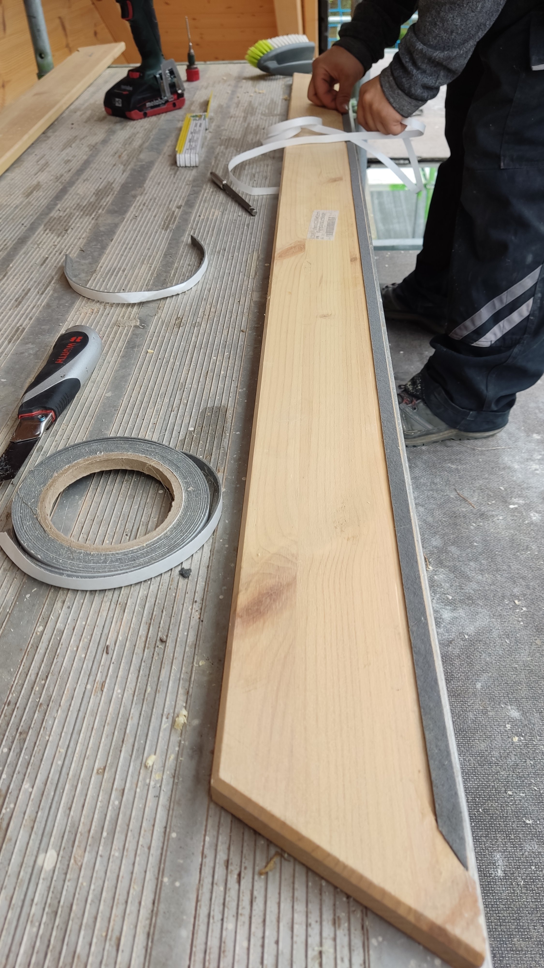

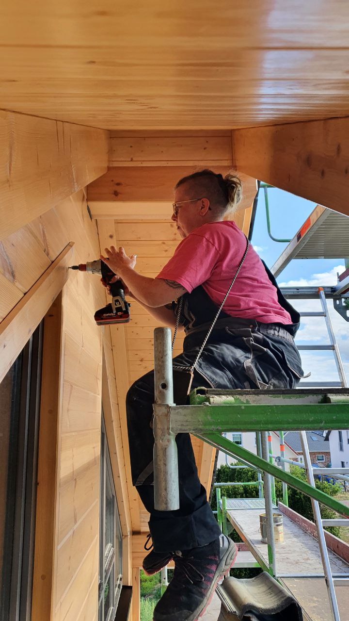

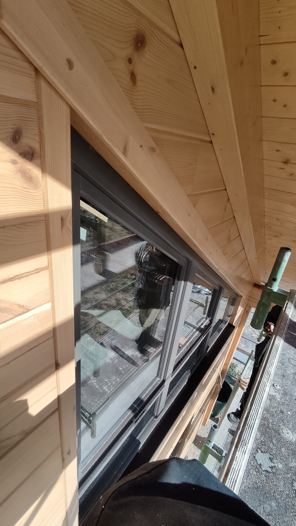

Und dann die Stürze. Auch die sind imprägniert, lasiert und gewachst. Wir bohren mit Forstner vor und verschließen die Bohrlöcher dann mit Abdeckknöpfen. Hinten kommt ein Compriband.
Person bearbeitet eine lange Holzlatte auf einer Werkbank und bindet weiße Riemen fest.
Und anbringen

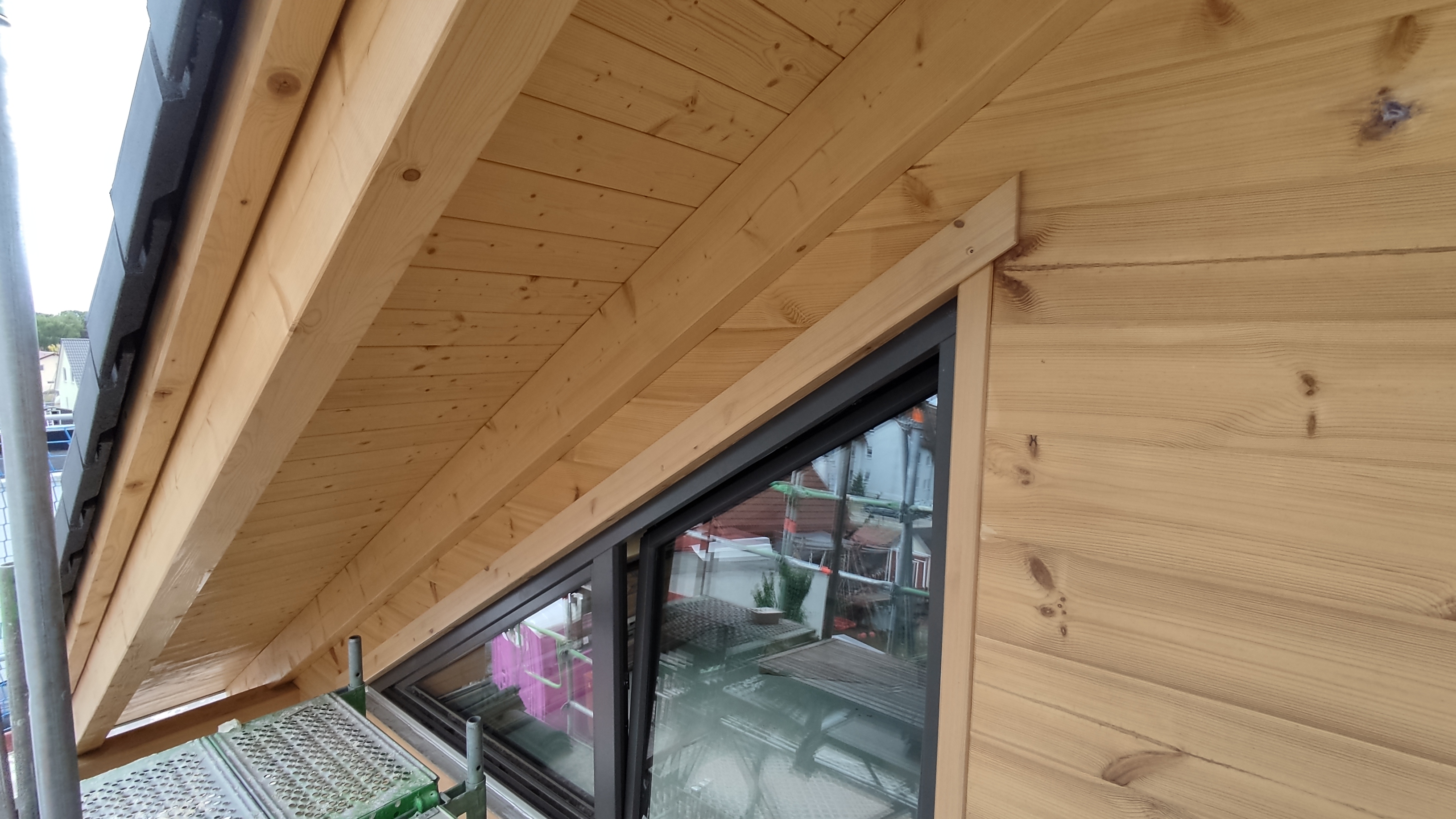

Mann steht auf Baugerüst und bohrt Holzelement in Holzfassade bei Bauarbeiten
tadaa
Holzverkleidung am Gebäude, schräges Dach mit Balken, Fensterfront, Baugerüst.
Außenansicht eines Holzhauses im Bau; Fensterrahmen, Holzfassade und Gerüst sichtbar.

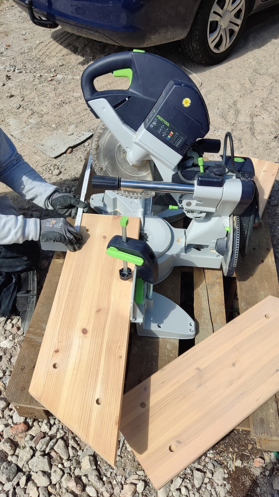

Fullwood hat uns netterweise ein bisschen Mehrarbeit gemacht, indem die Opferbretter zu lang geliefert wurden (wir haben ja sonst nichts zu tun ;)).
Ohne Opfer
Holzfassade im Bau: sichtbarer quadratischer Holzblock unter dem Dachüberstand, Gerüst links
Mit Opfer, viel zu lang. Wie wir die unten vorgebohrten Löcher verwenden sollten, ist uns ein Rätsel :D
Person hält ein Holzbauteil an eine helle Holzfassade bei Bauarbeiten; Dachziegel sichtbar.
Unsere gute Kapex konnte aushelfen und wir haben alle gekürzt und angebracht, imprägniert, lasiert und gewachst.

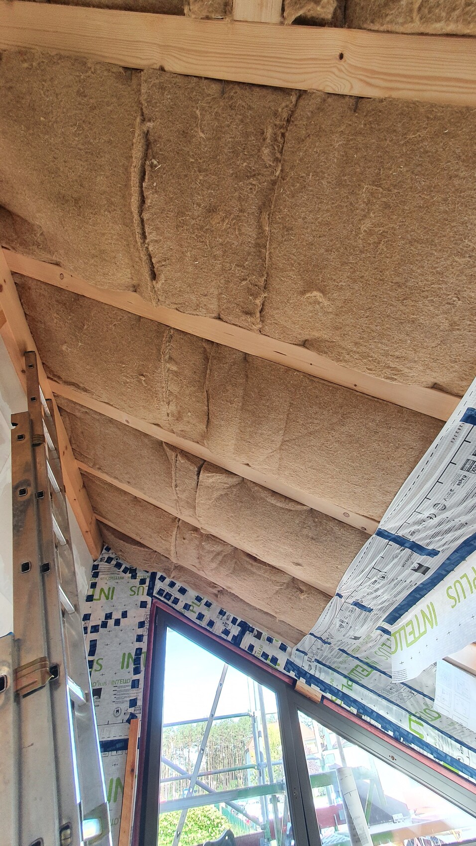

Wir hatten uns für ThermoHanf entschieden (auch wenn uns das recyclete PET darin nicht gefällt, wir haben nichts ohne gefunden, was wir als Privatpersonen bestellen konnten). Die Matten können ab einer bestimmten Menge zugeschnitten werden. Das haben wir für unseren gängigen Sparrenabstand auch machen lassen. Leider sind die Matten relativ weich und "bauchen" sehr gerne aus. Das nervt ganz schön, die halten dann nämlich nicht mehr so toll und fallen raus. Wir mussten alle mit extra Nägeln fixieren. Extra Zeit und Aufwand... Bei den Bildern mit Holzfaserdämmung stehen die da immer wie ne Eins im Sparren / in der Wand. Unsere beulen sich als wären sie schwanger ^^. Und bevor irgendwer denkt, da wurden die extra Zentimeter zum klemmen vergessen, nein der Sparren ist 63 und die Matten 65 cm.
Im Kniestock unten ist wieder Stopfhanf für die kleine Ecke.
